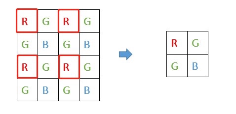

Hello, je ne connais pas l’asiair mais je suppose que c’est comme dans Sharpcap avec les cameras zwo. (J’en avais parlé je ne sais plus où).
Il s’agit d’un mode binning particulier sur les caméras couleurs qui crée par exemple pour le binning 2, un super pixel mais non pas en prenant les 4 photosites rouge/bleu/vert les plus proches pour faire un pixel en niveau de gris (qui sont éloignés sur le capteur) mais prend les 4 adjacents.
Donc il va « ignorer » la matrice de bayer (Bon les filtres sont toujours là hein, en terme de sensibilité ta camera n’est pas devenue miraculeusement une mono à gros pixels mais le binning fait gagner tout de même en sensibilité contre une perte de résolution) du bleu des 2 verts et du rouge pour faire son super pixel en niveau de gris via une sorte de moyenne. Dans l’espoir de gagner spatialement en finesse.
Comme toujours, une image vaut mieux que des explications : à gauche binning classique à droite monobin
- kaelig
- Messages : 7525
ASIair et Skysafari pas à pas (unik topic)
C'est expliqué ici:
https://astronomy-imaging-camera.com/tu ... ntals.html
mais par contre, je pense que ce binning particulier doit créer une image de plus faible résolution.
- Petit Astro
- Messages : 1894
Bien sûr mais pas plus - pas moins que le binning classIque. C’est juste le choix des photosites à regrouper qui diffère.

Bon après tests du bin mono
Ben ça sort en couleur me suis fait avoir
je cherchais une solution simple de conversion couleur/mono
- Petit Astro
- Messages : 1894
Oui mais encore faut-il être en bin2 minimum.
Si t’es resté en bin 1, que tu actives ou non le monobin, n’y change rien.

Résultat en bin 2 et bin 2 mono
Effectivement ça fonctionne

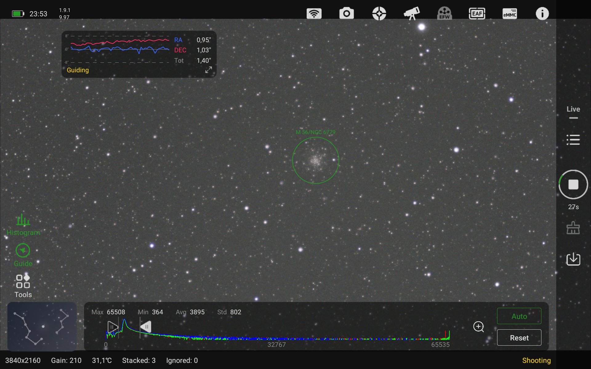

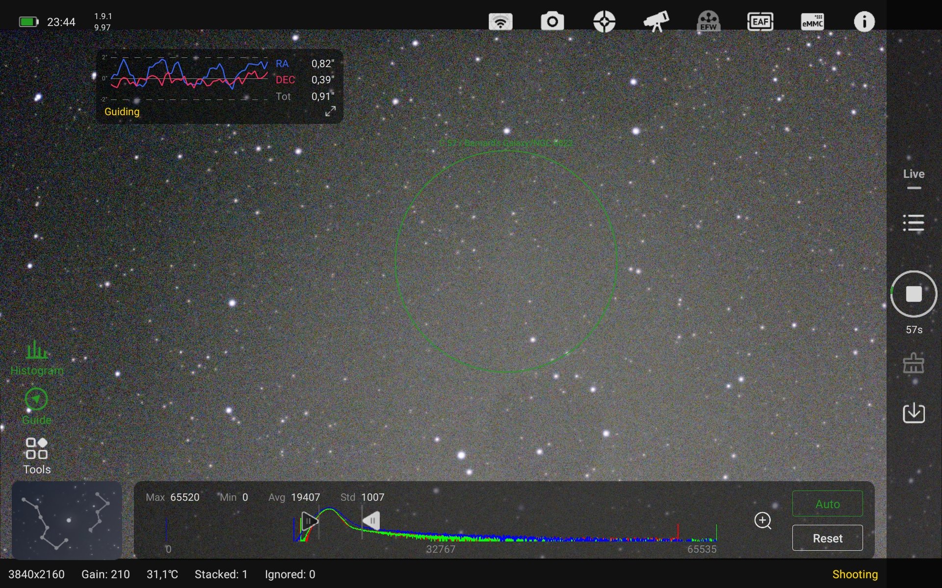

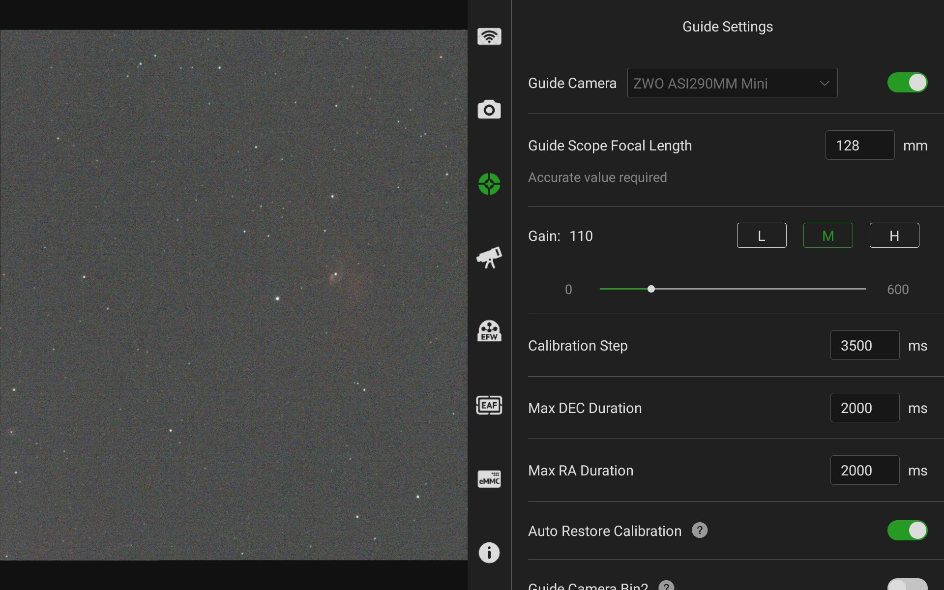

Soirée sacrifiée ...... aux réglages asiair focus eaf caler le merdier et plat de spaghettis
Toute façon comme d'habitude voiles laiteux d'altitude......
L'azgti est un pur régal sauf pour la mise en station je n'arrive pas a avoir une grande précision vais peut-être graisser la platine equato pour faciliter.
Calibrage j'arrive a 10 steps en mettant 3500 ms ?????
Les résultats...... ben je sais trop . Je ne sais pas décrypter les lignes colorées en tout cas c'est joli et ça fait pro
Pour l'instant pas trop convaincu par l'autoguidage je confirme que la calibration est longue dans les 4 minutes pour 10 steps .
See you later

Déjà @ouki , il faut voir le verre à moité plein, ca guide, le guidage en RMS est super pour une AZGTi.
Je te conseille de mettre le gain de la caméra de guidage en high, ca te permettra d'éviter de perdre le guidage s'il y a des nuages
Ensuite, il ne faut pas être trop perfectionniste pour le guidage, ca marche ... repasse à la caméra principale
