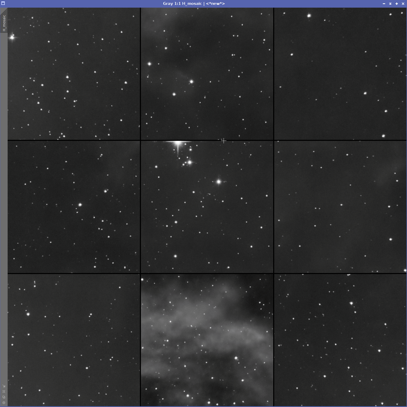

Je sortais un peu sérieusement le Nexus, x0,75, me voilà à F3 à essayer de gérer la colimation du bousin
En conclusion, c'est pas facile et après un peu avoir trituré sur les réglages du secondaire, j'obtiens un truc pas trop moche, je reste avec un immense sentiment d'empathie envers @spica2000 et son Epsilon ;)
Mais, car il y a un mais, c'est hyper sensible à la MAP, 10 pas en plus ou en moins, et les coins font triste figure, il faut que j'affine d'un peu plus près mes offset de filtre, surtout en bande étroite

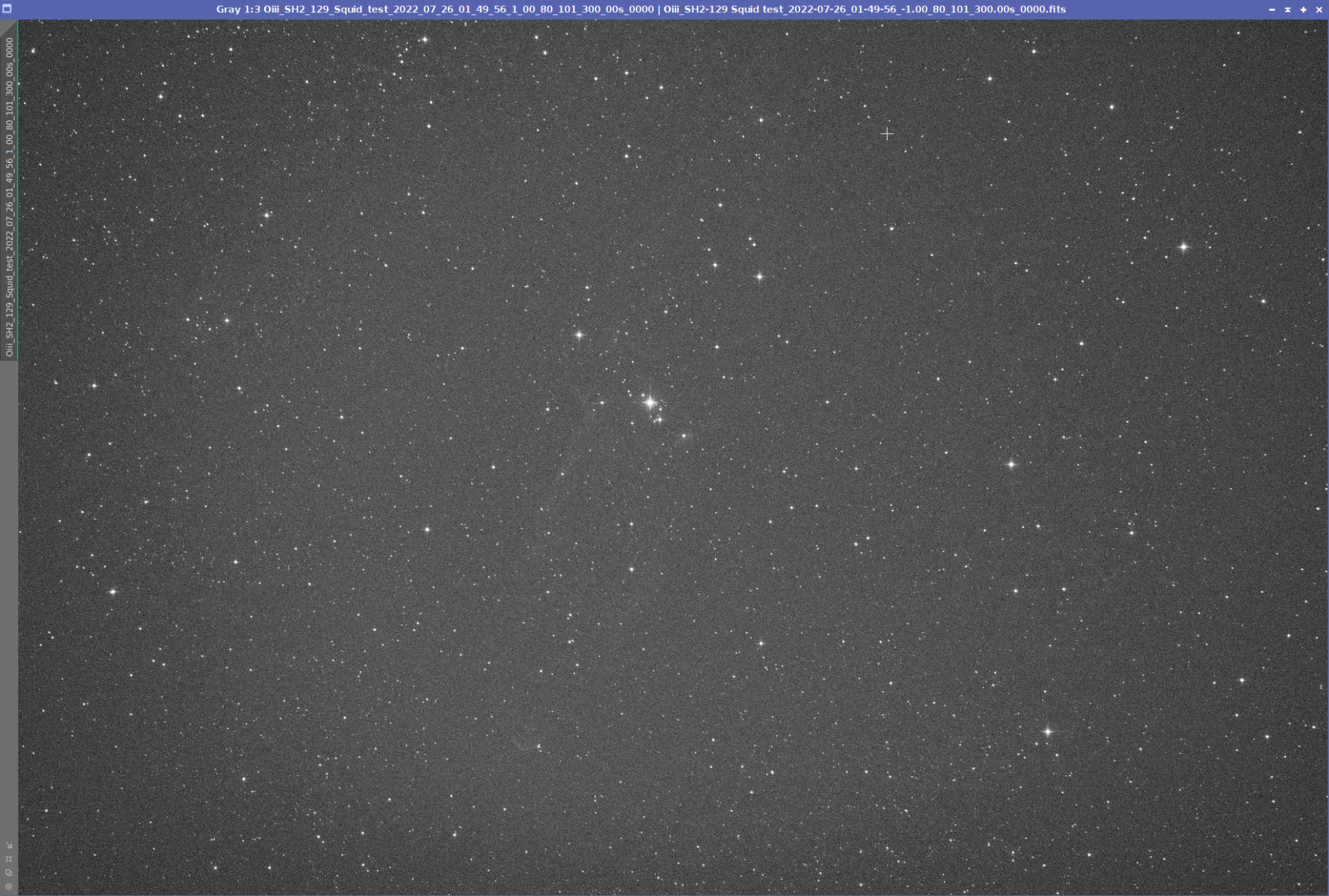

j'ai commencé par me faire un test en Oiii et Ha du calamar et sa copine, pour les futurs comparaison, autostretch "fort" des 2 brut de 5' chacune (sans retrait de dark ni flat) :
le Ha qui me permet de valider que le champ passe à 600mm même si 400mm permettrait de tout avoir :
Et surtout le Oiii que @spica2000 attendait avec impatience :

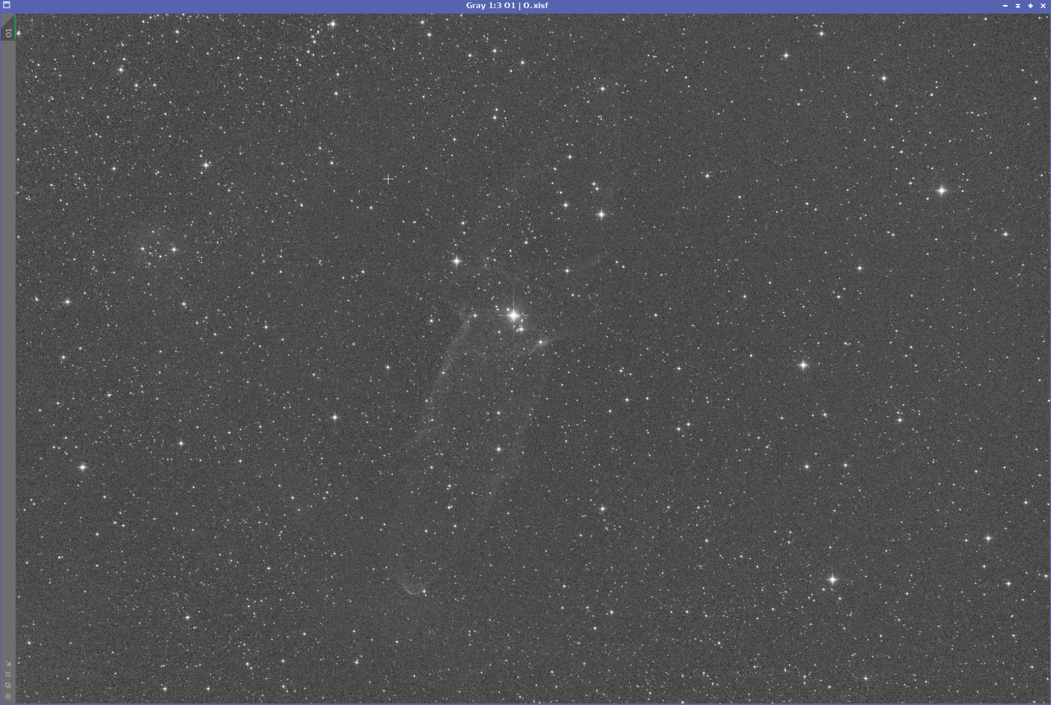

la bestiole est là, bien caché mais elle est là, je me dis en comparaison de l'unitaire de Laurent que je n'ai pas à pleurer et que je vais pouvoir garder mon filtre Oiii, en starless et apres un gros NoiseXterminator, on se dit qu'on pourra en tirer qq chose (toujours la même, sans retrait de dark ni flat, ce qui se voit fortement ici :

50 minutes en tout, 25 minutes d'Oiii et 10 mn de Ha, il ne faut pas réver mais ça ressort déjà, ce qui montre que c'est effectivement jouable, voici le même autostretch des 5x5mn de Oiii :
Et enfin, après moult joyeusetés sur les masques et la réduction de bruit :
je mets la full qui permettra de mieux voir les limites de l'exercice avec si peu de signal :
