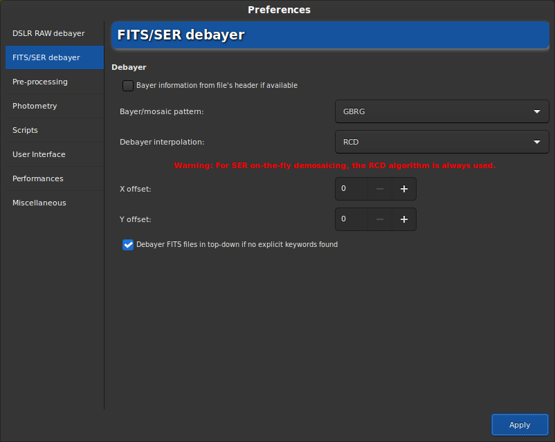

Oky alors j'ai commencé, pfiou pas simple tellement il y a de réglages incompréhensibles (pour moi) alors je suis le tuto, j'arrive à peu près a quelque chose MAIS (pleins de questions mais la principale= :
-pendant la première création de séquence: Le motif de Bayer trouvé dans l'entête (GBRG) est différent du motif de Bayer enregistré dans les préférences (RGGB). Celles-ci sont remplacées.
Au final image en N&B :
J'ai vu un topic qui en parle sur le fofo mais pas trouvé comment arranger ça ?

Si les couleurs sur l’onglet, RGB ne sont pas les bonnes après l’étalonnage avant généralement c’est verdâtre, alors il faut aller dans le menu hamburger (les 3 petits trait horizontaux à droite du 32 bits sur ton image). Y a un endroit oû tu choisis les sens le lecture par défaut bas vers haut / haut vers bas si pas déjà dans l’en-tête du fit ainsi que l’ordre de la matrice. Faut faire des tests.

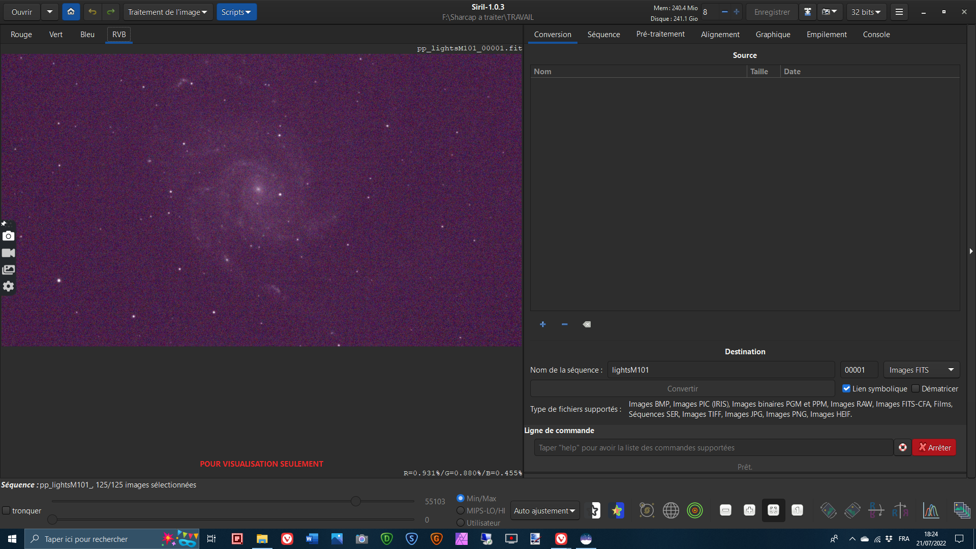

Essai en cours, l'image empilée dans siril sort violette cette fois (avant étalonnage des couleurs) et toujours NB après.
Pourtant la matrice de bayer sélectionnée est la bonne :D

Tiens une belle rose en sortie de Siril :

Je relance la question : après avoir éteint, rallumé le pc, je retombe avec Siril sur une image violette après le pré-traitement.
La matrice sélectionnée est la bonne (j'ai vérifié chez le constructeur, de toutes façons j'ai testé les autres possibililtés.
Ce que je ne comprends pas c'est que quand j'ai traité l'image issue de l'empilement dans Sharcap, la couleur en sortie était verte (norma) et après étalonnage, c'était bon.
Là après étalonnage sort une image monochrome.
Vous avez des pistes ?
Visuel assisté et VAstrophoto Sebb916 (CP, planètes et parfois comètes)
Message par Petit Astro » 22 juil. 2022, 11:18
Ça doit sûrement se jouer ici. (L’interface n’est ptre plus exactement la même avec la nouvelle version, mais j’ai pas Siril sous la main)
Tester en cochant ou pas le sens de lecture haut vers bas et avec l’info dans l’en-tête, si dispo ! Ça fait pas,mal de combinaisons mais une fois trouvé ça reste implémenté.
Messages : 7107
Message par sebb916 » 22 juil. 2022, 11:30
ok c'est vrai que mes premiers traitements c'était avec l'ancienne version.
Je teste de suite ! Merci
Messages : 7107
Message par sebb916 » 22 juil. 2022, 11:44
C'était la dernière combinaison qui était la bonne !
Encore merci pour tes conseils, je vais poster le premier essai
