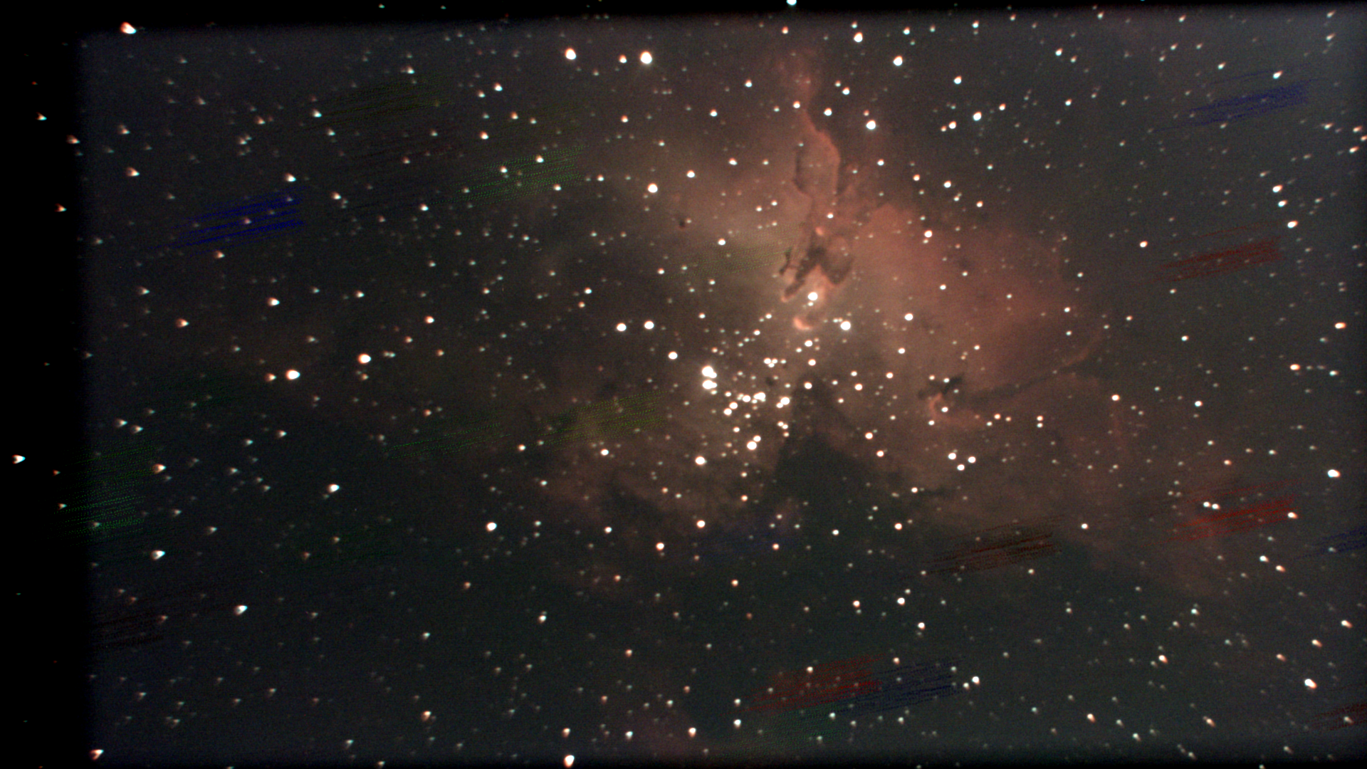

Par contre petit soucis avec la camera, l'apparition de trainées de pixels de couleur, impossible à les faire disparaitre.
C33 en 630x500ms
M16 en 780x500ms
M8 en 830x500ms
Sur chaque empilements ca n'a raté ces trainées.

Parfois malgré les dark il en reste des pixels chauds , et puis avec la chaleur et sans refroidissement pas évident de les faire correctement .
Là ils ne t'ont pas raté les pixels chaud :shock:

Nuit compliqué, rien sorti de sympa, j'ai toujours mes trainées de pixels qui s'accrochent :D
J'ai essayer de les diminuer en passant la camera de raw12 en rvb24 pour voir...rien
D'utilisé des dark/flat anciens, rien. D'utilisé uniquement les flats, rien de changer. De stacker sans dark/flats mais rien changé.
Et aussi d'enlever les darks pendant le stacking mais les pixels sont toujours au rdv.
Si vous avez d'autre solutions je suis preneur :think:

Bizarre ces trainées de pixels... Comme ta caméra n'est pas refroidie, ça vient peut-être d'une différence entre la température au moment où tu as fait tes darks et la température de la caméra au moment où tu imageais ?
C'est vrai qu'avec une caméra refoidie, on n'a pas à se préoccuper de ça...

Du coup si je refait mes darks le soir avant la session a quasi la même température, je peut les faire disparaitre ?
Messages : 11441
VA au Dobson de MaxCoch
Message par Olivier-Fantasy » 28 juil. 2022, 15:05
MaxCoch a écrit : ↑
28 juil. 2022, 15:01
Cela sert à ça, les darks ! ;)
Mais il faut qu'ils soient "à la bonne température" (celle de tes prises de vue)... Si tu fais des poses de 2s, tu peux faire des darks de 15, par exemple (ça te prendra 30s). C'est assez rapide. Quitte à les refaire plus tard dans la soirée si tu vois d'autres pixels apparaître (température qui aura bougé).
Et tu peux garder tes darks pour les remettre la prochaine fois (pour chaque température). A force, tu auras ta petite bibliothèque toute prête à servir.

Message par Ubuntu » 28 juil. 2022, 15:22
MaxCoch a écrit : ↑
Effectivement si tu prends des vieux darks qui sont a une température différente, ça ne va pas marcher...
Donc il faut faire les Darks avant ta pose pour être sûr qu'ils sont bien à la même température :closedeyes:

Sous Sharpcap, j'ai découvert dans la derniére version chargée (04/07/22) une fonction "hot pixels removal only" au niveau de l'onglet "substrack dark" qui a l'air de pas mal marcher quand on n'a pas de dark appropriés.

Oui tu les faits avant avec SC , une petite série a la valeur de la température de stack ( le plus pres possible de ce qu elle sera )
SC fera la compilation tout seul , tu n'aura plus qu a indiquer dans le panneau à droite le chemin dans " Soustraction dark " et il fera les soustractions tout seul .
Perso avec la non refroidie je fait un peu d'avance en indiquant dans le nom de fichier la température de prise avec un peu d'expérience et de chance , on est pas trop loin de la session ( mais plus on est prêt ,mieux c'est bien sur) .
