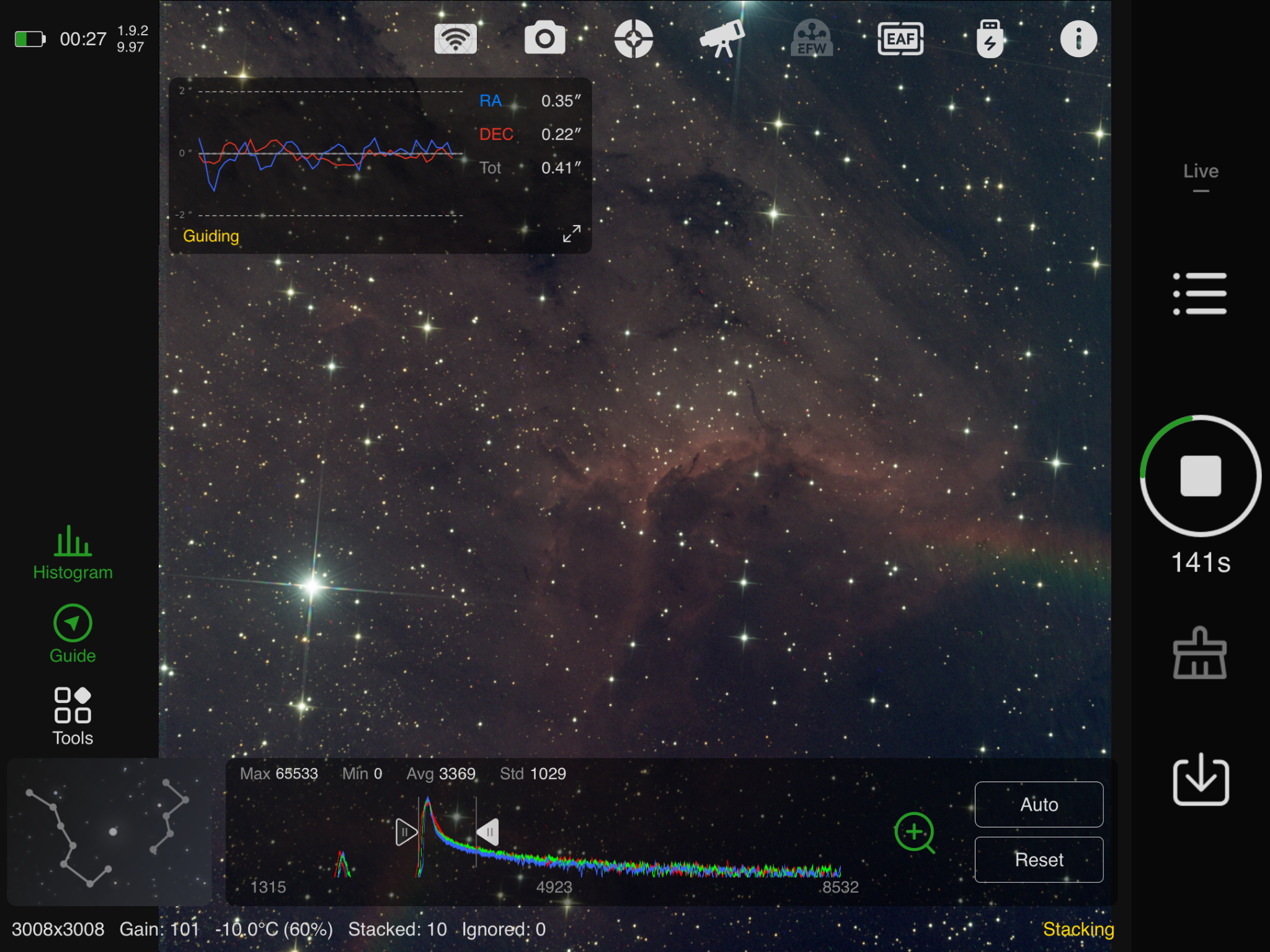

Hier soir, test de mon tube ONTC F4 :
Collimation pas parfaite
EAF qui fait des siennes donc impossible de faire la MAP en autofocus, pas de bahtinov non plus donc MAP à vue d'oeil
Mode LIVE de l'ASIAIR
Envahi par les satellites, j'ai donc re-empilé sous SIRIL mais pas de DOF
Rapport FD de 3.8, c'est clairement plus rapide que mon PDS150

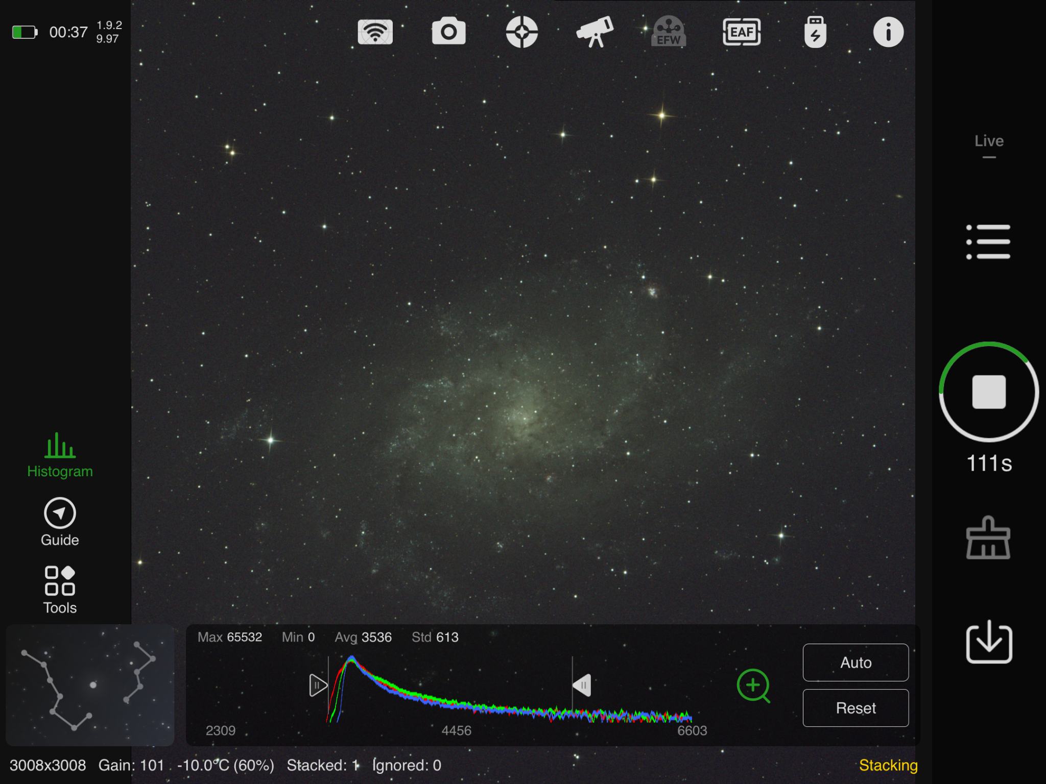

Message par fcouma » 24 août 2022, 00:40
Série de tests n°3 après une collimation plus soignée
Toujours ce reflet sur le Pelican : ça vient soit du filtre IR cut soit du filtre Clear, c'est quand même bizarre :(
M33 après 1*180s
Apres 8*180s
Je laisse tourner, dodo :D
