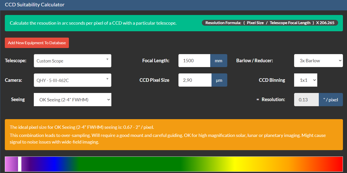

Bonjour a toutes/tous
Lorsque j'utilise astronomy.tools/calculators/CCD suitability, je suis sur-échantilloné (et pas qu'un peu) avec l'association Mak 127/Barlow x3/462c
C'est un peu moins avec la Barlow x2 (mais de moins bonne qualité) :
Par contre, toujours avec la x2, si je mets en binning 2, c'est mieux
Et parfaitement adapté si je ne mets pas de Barlow du tout, mais au prix d'un grossissement alors insuffisant.
Pas de fenêtre météo convenable dans les prochains jours pour tester, aussi j'aimerais savoir si certains parmi vous ont déjà testé et vu une différence notable.

L'échantillonnage de 1"/pixel n'est adapté qu'au ciel profond. En planétaire tu passes dans les trous de turbulences en gardant uniquement les meilleurs frames sur des poses courtes donc tu peux te permettre d'échantillonner beaucoup plus. Aucun problème.

@soulearth parle vrai. Utilise plutôt le calculateur de FoV qui va te donner (en bas) le pouvoir de résolution théorique de ton Mak (dépend uniquement du diamètre). Tu divises par 2 ou 3 et tu as le bon échantillonnage pour le planétaire

D'accord, je pensais aussi que je perdais en résolution à cause de ce suréchantillonage.
