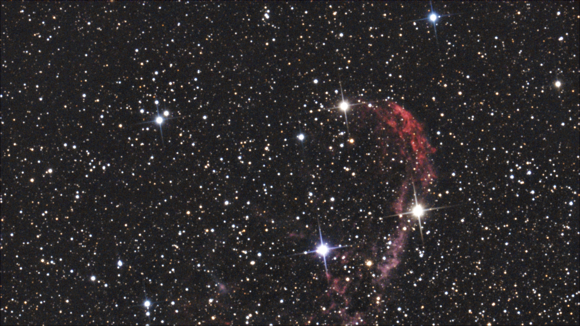

Les déceptions de la soirée, même si j'étais content de les voir s'afficher à l'écran.
La nébuleuse du croissant NGC 6888 entre 3 h et 4 h du matin, 60 min de poses (30·120 s) pour arriver seulement à "ça" ; manque énorme de signal, mais quand j'ai regardé le ciel, j'ai compris... on ne voyait plus que quelques étoiles.
Aussi le prétraitement Siril ne m'a pas permis de sortir plus que le "save as seen" :(

Message par Olivier-Fantasy » 12 août 2022, 11:27
Le même Croissant mais avec un filtre narrowband et il va t'éclater au visage dès la première image !! Par contre, sans filtre, ben ça donne ce que tu nous montres... (j'ai déjà fait pareil que toi)
Messages : 7422
VAstrophoto de l'Est de la Moselle
Message par sebb916 » 12 août 2022, 11:39
Merci pour cette précision @Olivier-Fantasy, je pensais que c'était dû aux conditions de cette soirée (voile, lune) ; suis pas encore "prêt" pour passer aux filtres, mais à toutes fins utiles, quel est celui que tu utilise/utiliserais ?
Filtre qui serait d'ailleurs réservé aux nébuleuses j'imagine ?

Message par Olivier-Fantasy » 12 août 2022, 11:45
Si tu es au-dessus de f/4 les plus connus sont les Optolong L-Ehance et L-Extrem (ce dernier donne de meilleures images, mais comme il bloque davantage la lumière, il faut faire des poses vraiment longues, je trouve - chez moi, c'est 180s, je ne sais pas si les autres y arrivent à 120s).
Donc, nébuleuses, oui. Même les Voiles du Cygne sortent incomparablement mieux avec (je ne pensais pas, je croyais que c'était seulement les cibles "rouges", mais celles avec du bleu sortent très bien aussi, largement mieux que sans filtre).
Et ça permet d'observer sous la pleine lune sans que ça ne dérange... (on est en "bi-bande" : Ha et OIII)

ne soit pas déçu, remonte mon fil, j'ai le même croissant que toi, je penses me souvenir que sur un des mes premier croissant j'étais à plus de une heure et la partie centrale se devinait à peine, c'est une des cibles ou l'utilisation d'un filtre apporte une différence immédiate et considérable, il faut donc faire avec, si on ne souhaites pas utiliser ces fameux filtres 'special nébuleuse'

Merci pour vos retours, cela va m'éviter d'y passer deux heures la prochaine fois (d'ailleurs pas de prochaine fois sans filtre)

Message par fcouma » 12 août 2022, 16:02
sebb916 a écrit : ↑
12 août 2022, 11:39
Je viens de poster ça avec un L-Extreme : viewtopic.php?p=123242#p123242
Avec le 130PDS, ça ne doit pas être trop différent

Message par fcouma » 12 août 2022, 16:07
sebb916 a écrit : ↑
11 août 2022, 17:40
C'est normal sans filtre et en plus avec la lune ;)

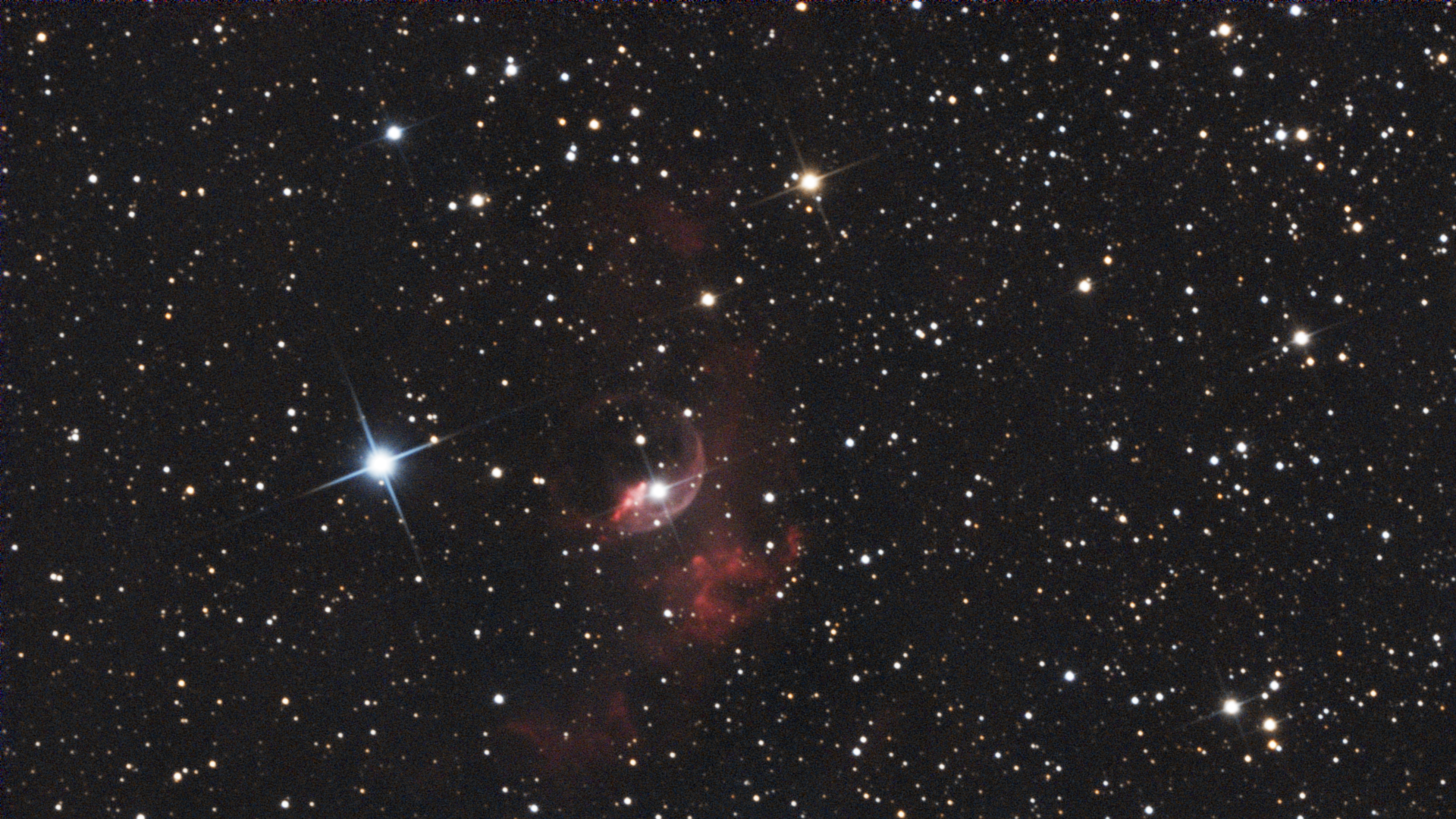

En début de soirée avant le lever de lune, j'utiliser la config CP pour faire l'alignement polaire et l'étalonnage sur deux étoiles, puis je lance une empilement sur NGC 7635, gain unitaire, 120 s, guidage.
Au bout de 45/50 min, la lune est suffisamment haute pour bien cochonner l'histogramme.
Je reste toutefois dessus pendant environ 80 minutes, prétraitement de 39 brutes avec Siril :
Par contre, je ne sais pas pourquoi mais je trouve que la version "save as seen" à peine retouchée avec Photos (Windows) est meilleure que la version traitée SIril/Affinity... :think: :think:

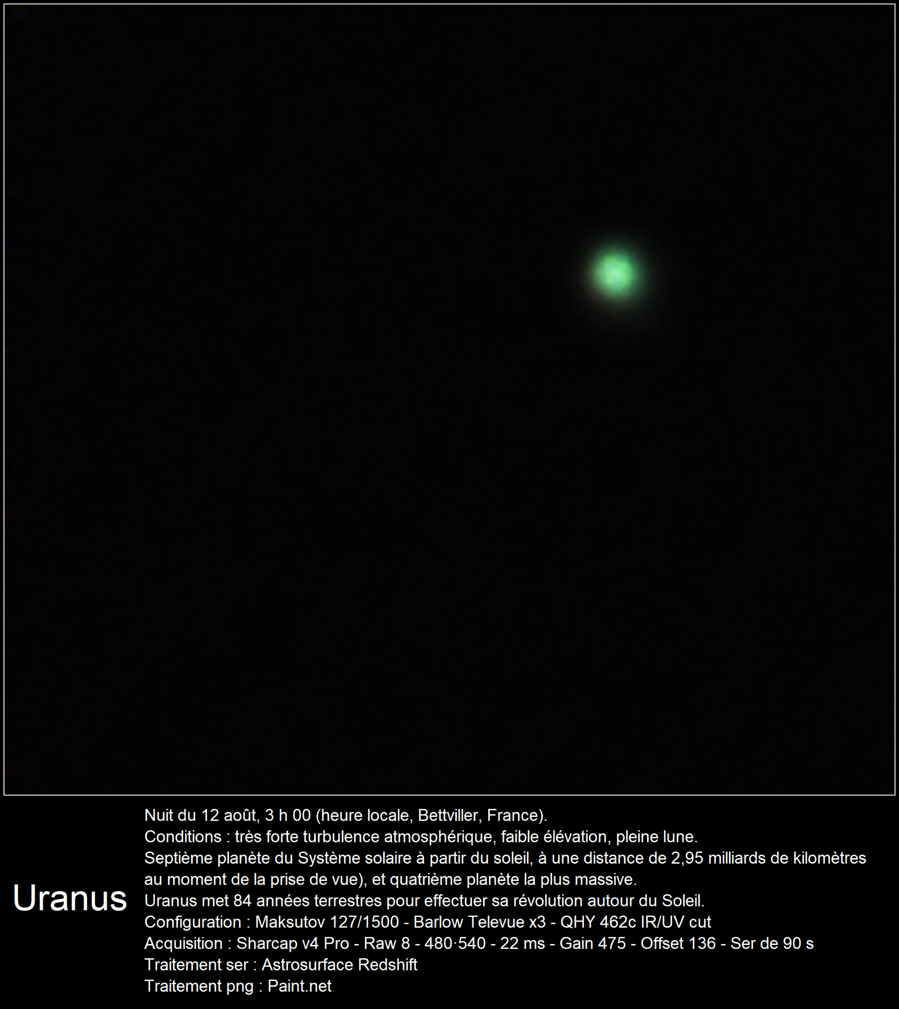

toute première fois en quasiment 20 ans que je pointais Uranus...
Condition pas optimales du tout, réglages hasardeux lors de l'acquisition... la totale.
Mais une photomoche en souvenir quand même.

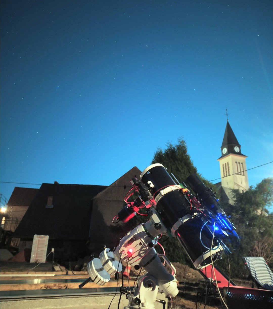

Côté télescope, j'ai raccourci au maximum le train optique en ayant supprimé l'énorme flip mirror et aussi une bague qui au final ne sert à rien. Vérification de l'alignement entre e chercheur et la capteur (parce que à 4500 mm de focale, pas envie de chercher pendant une heure), mise au point au masque de Bathinov à l'oeil (SC n'arrivant pas à me faire des mesures). Le train est donc réduit à la bague de sortie du Mak 127, la Barlow Televue x3 et la QHY 462c.
Côté monture, un jeté en bonne et due forme ! Mes repères au sol étaient là (des rondelles épaisses de caoutchouc pour amortir les vibrations) mais elles avaient un peu bougé lors du démontage intégral avant hier. Un premier essai sur Altair me montre une dérive bien trop importante, aussi je me contente de centrer la polaire dans le cchercheur (impossible de voir quoique ce soit dans le viseur polaire, pour une fois que je mettais l'oeil dedans !). et à l'usage, sur un fenêtrage assez serré (350·500) Saturne passe d'un bord à l'autre en un peu de plus de trois minutes, ce qui est suffisant, à plus forte raison pour Jupiter.

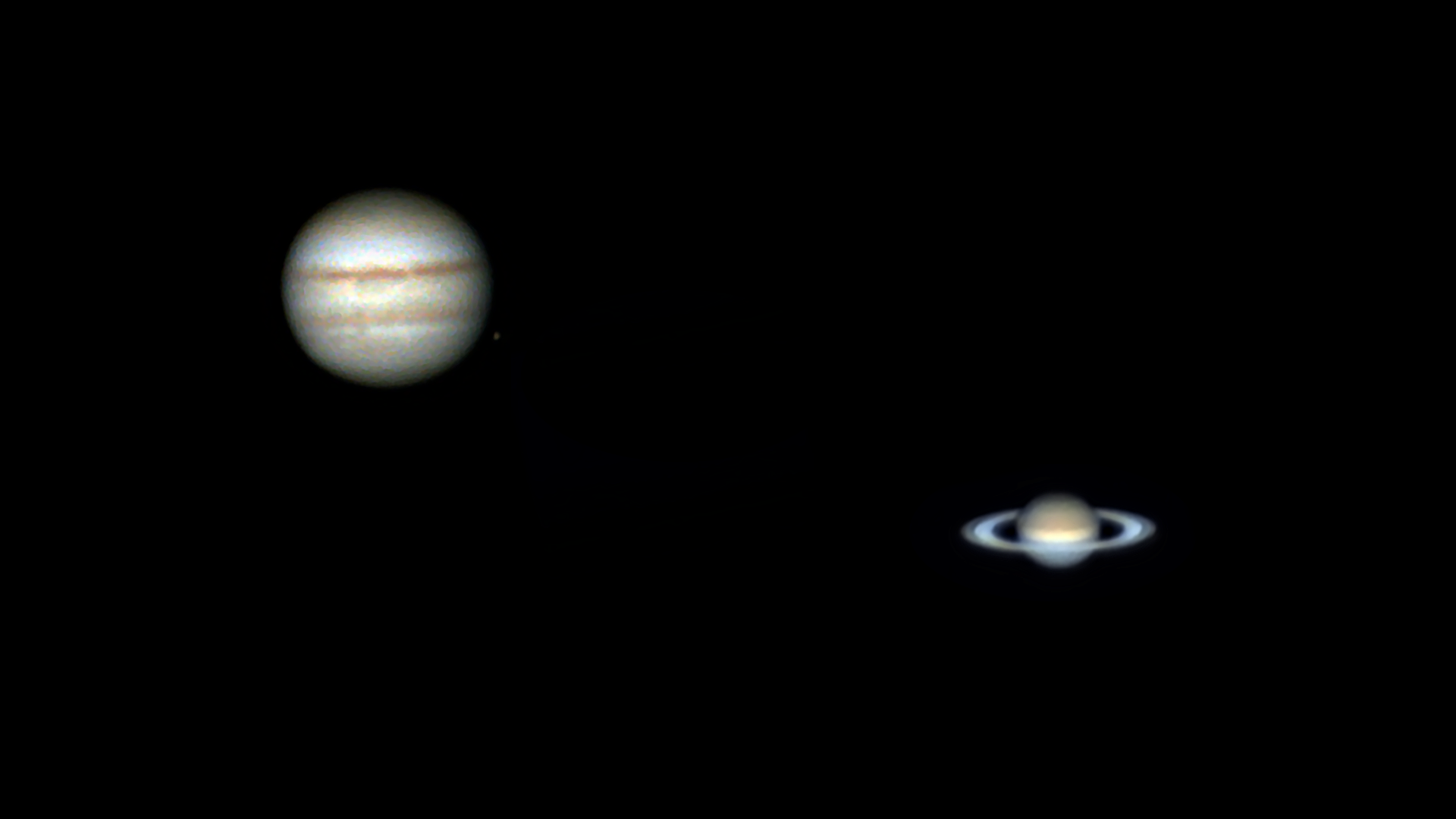

Plus tôt en début de soirée, entre 23 h et minuit, Saturne encore très très basse (10 ° d'élévation seulement).
Une huitaine de fichiers à traiter, ici je suis parti sur le plus long :
Durée : 3 minutes, expo 50 ms, gain 315, fenêtrage 400·400, empilement de 400 images sur 8000 (soir 5 %), recadrage au format natif du capteur 1920·1080 :
Et un assemblage des deux belles de la soirée sur une même image pour comparer les dimensions relatives depuis notre Terre :

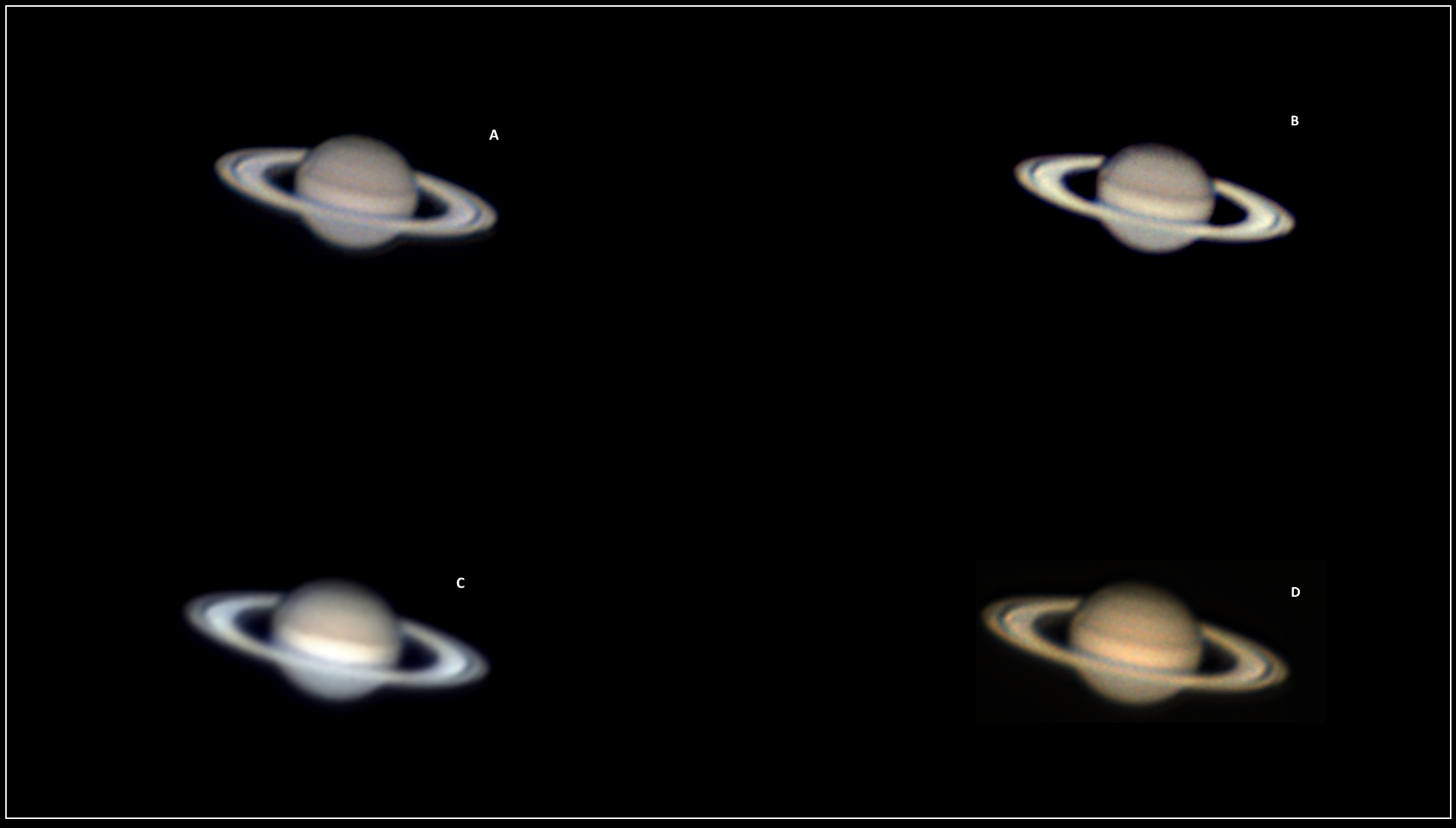

J'ai fait de nombreux essais depuis hier à partir des différentes vidéos (jut en tout) de Saturne enregistrées dans la nuit du 16, en modifiant notamment :
-le nombre d'images retenues, de 5 à 50 %
-le·logiciel·s, Astrosurface Titania ou Astrosurface Titania + Resgistax 6 -Autostakkert me fait un bug bizarre, il faut que je trouve pourquoi).
Le souci c'est qu'à force je n'arrive pas/plus à savoir si c'est mieux/moins bien.
Aussi je sollicite vos avis pour me dire parmi les quatre ci-dessous laquelle vous parait la mieux.
Niveau résolution, je n'arrive pas à sortir mieux, et en comparant avec les photos de l'an dernier et d'il y a deux ans, toujours avec le Mak 127, ça reste globalement au même niveau, je pense donc avoir atteint les limites de ce télescope, en tous cas sur mon site d'observation.

Message par Fabiolat74 » 18 août 2022, 10:22
salut @sebb916 pour moi je reste sur la A :clap:
