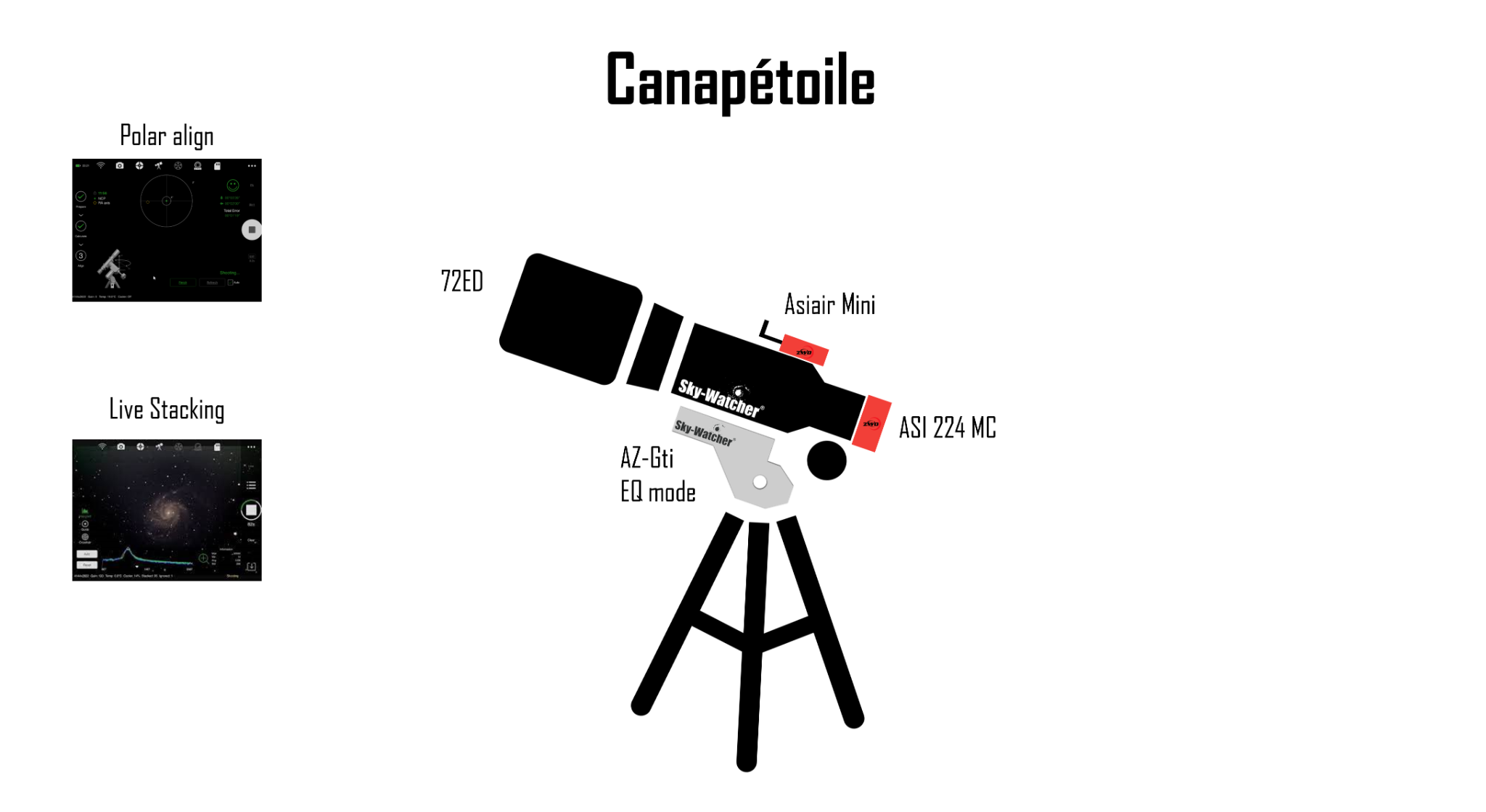

Second setup de mon cru 2023 :
Le principe est proche du précédent mais avec un minimum de qualité attendue. J'utilise donc ma 72ED avec réducteur de champs pour aller plus vite et surtout je prend le temps de faire un vrai Polar Align avec des Flats, des Darks, des Bias. L'idée est de pouvoir facilement observer en restant au chaud, livestacker en affichant le stack sur l'iPad accroché au mur du salon, c'est assez cool.
J'ai pas mal testé ce setup ces dernières nuits en trichant un peu et en reprenant les images sous Siril pour gagner un peu en qualité:
J'ai découvert le plugin starnet pour Siril en passant, je trouve que c'est assez cool. Donc oui j'en abuse :shock:

Un an après, en passant sur la 72ED setup Canapétoile, toujours avec ma toute petite ASI 224 :
2h30 d'images à coup de 30 secondes d'expo, pas d'autoguidage, on reste sur le setup Canapétoile.

Message par Micmac » 18 juil. 2023, 22:33
bravo, bon retour, si je peux me permettre pour avoir eu une 72ed, je penses que la mise au point pourrait être un poil plus fine, a mon sens celà manque un poil de netteté
Tu as tout a fait raison, il ne reste plus qu'un masque de Bahtinov et une boîte a flat pour finaliser mon setup Astro(p) de pixel dedié a la photo. Pour du VA ça passe mais pour de la photo ce sont les 2 derniers trucs qui me manquent à acheter / bricoler

Message par clouzot » 18 juil. 2023, 23:42
Bounia a écrit : ↑
18 juil. 2023, 17:13
comme tu as une ASIAir, ça ne te coûterait pas beaucoup plus cher de guider, vu que la diabolique boîte rouge est plutôt du genre "on branche ça marche". J'aime bien le concept canapé-astro, ça me parle, j'ai quasi le même à la maison :mrgreen:
Mais @Micmac a raison, sauf si le mauvais seeing du moment est le coupable (pas impossible, on n'est pas loin entre 06 et 83, et la chaleur met pas mal le bazar dans le ciel ces jours-ci), vérifie si la MAP ne peut pas être améliorée
