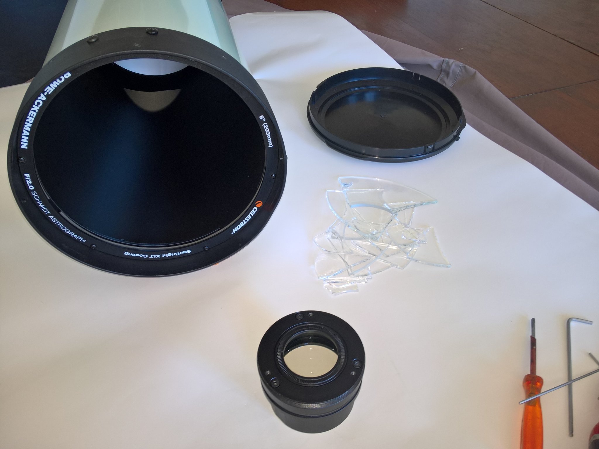

Sinon, il y a la méthode @turbojf :
1/ poser le SC sur une table en pente sans le caler...
2/ aller chercher un chiffon...
3/ entendre un léger bruit de roulement, un bref silence puis un violent bruit de verre qui explose...
4/ revenir vers le SC qui est désormais ouvert et prêt à être nettoyé (des éclats de lentille cassée et de toute poussière qui se trouverait là).
Pour le remontage : contacter Medas.
:mrgreen:

Message par turbojf » 03 sept. 2022, 09:17
02 sept. 2022, 21:17
En tout cas, le résultat est là. Nickel l'intérieur du tube!
Pas de RASA, pas de VA. :|
