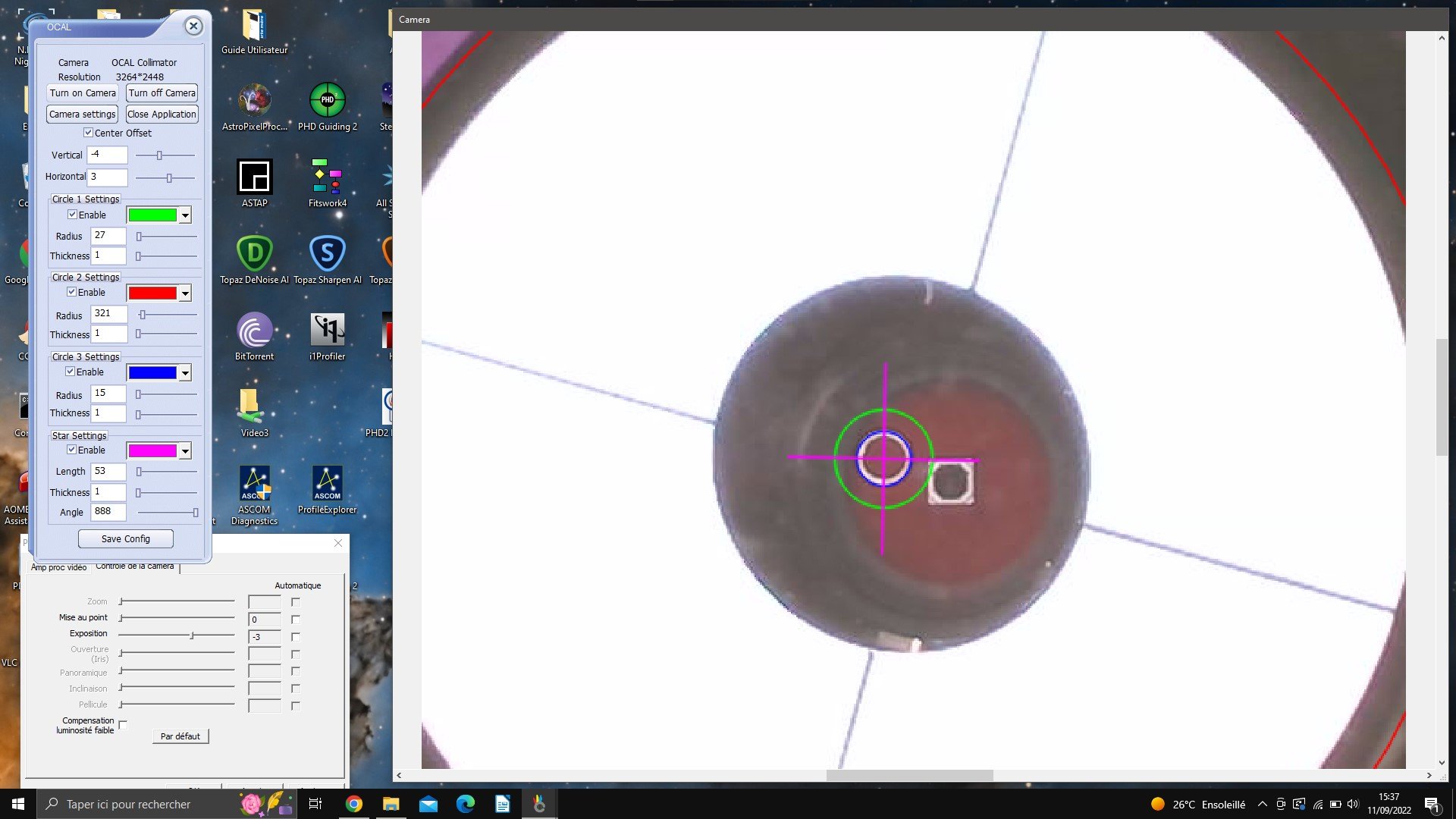

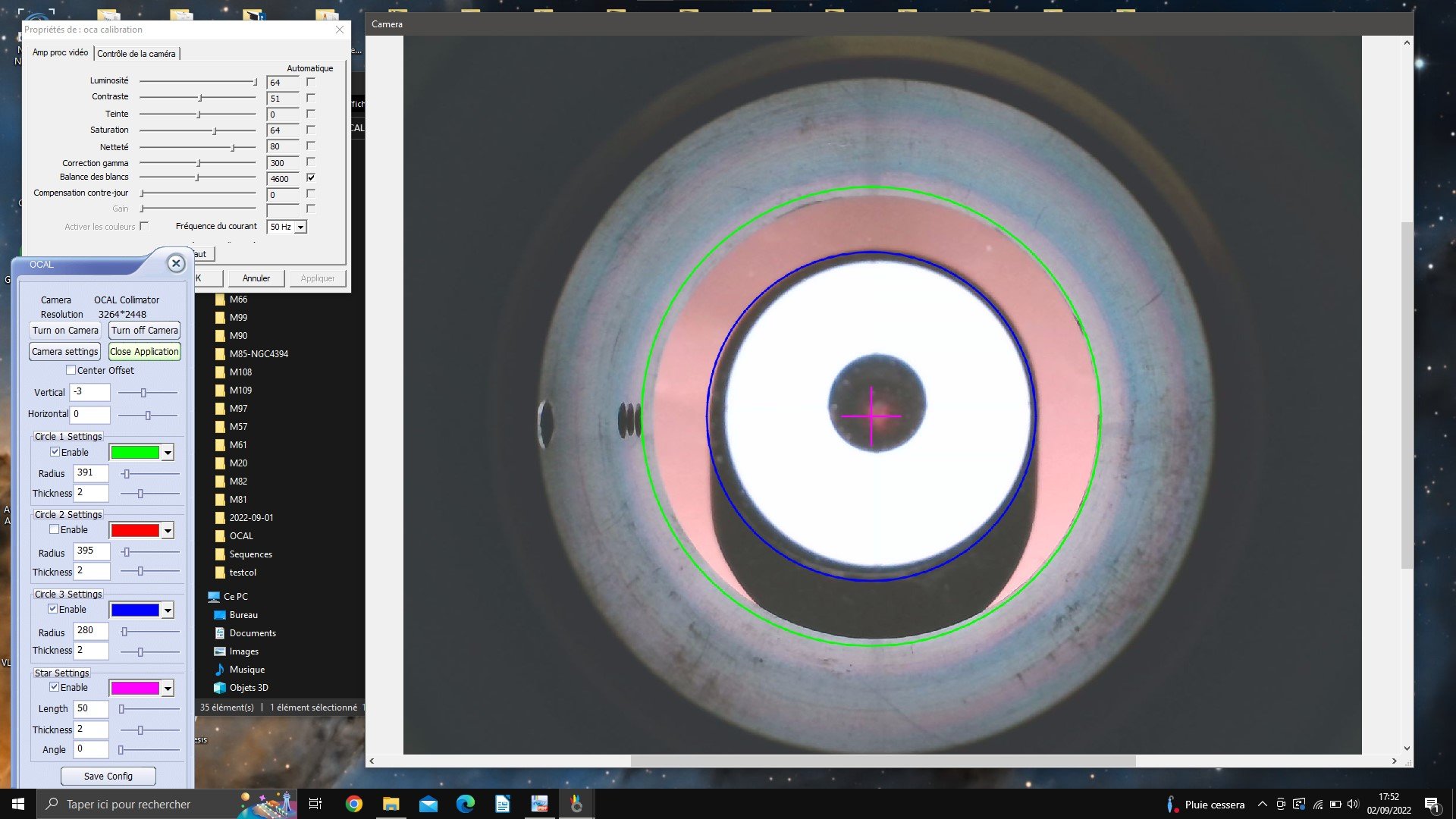

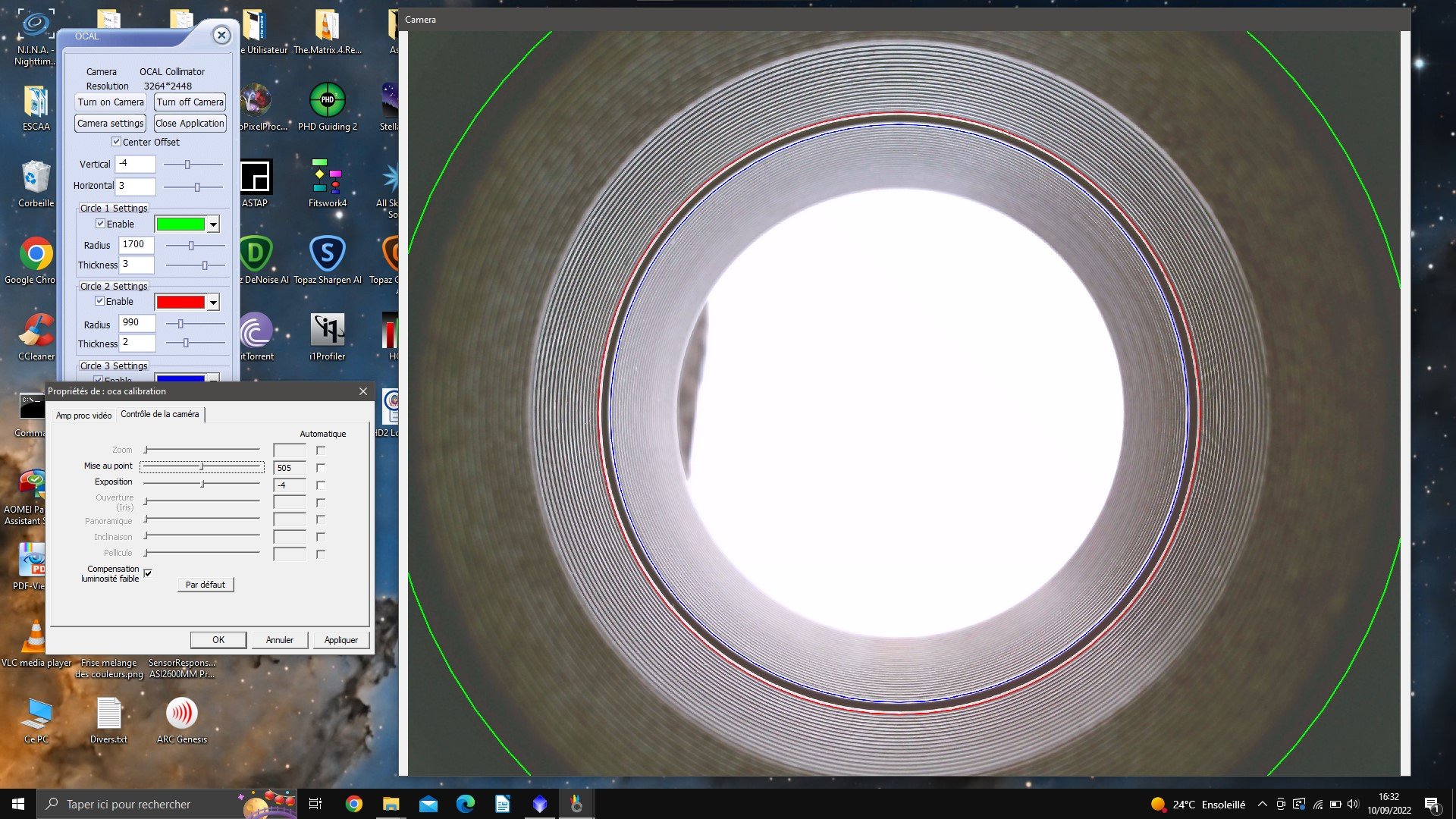

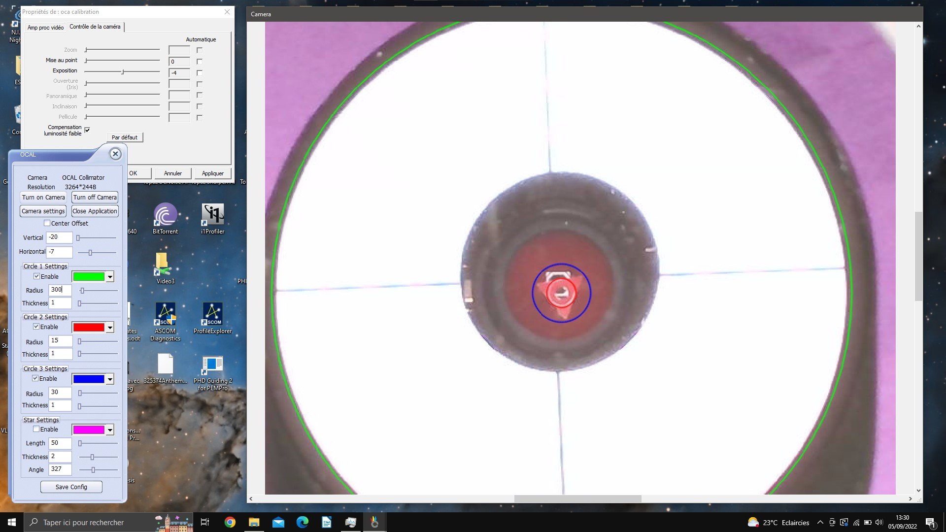

Vous obtenez à la fin de cette partie un truc comme ça :
Notez que pour cette partie, j'ai mis du papier violet derriere le secondaire pour mieux voir ses bords et j'ai volontairement "décolimaté" assez franchement le primaire afin que je ne sois pas géné par le reflet de la caméra qui vient en retour, je ferai le primaire à la fin, je n'ai pas activé la croix pour le centre car je préférais un petit cerle, depuis, vous verrez plus bas, j'ai viré la pastille triangulaire qui me gène désormais plus qu'autre chose.

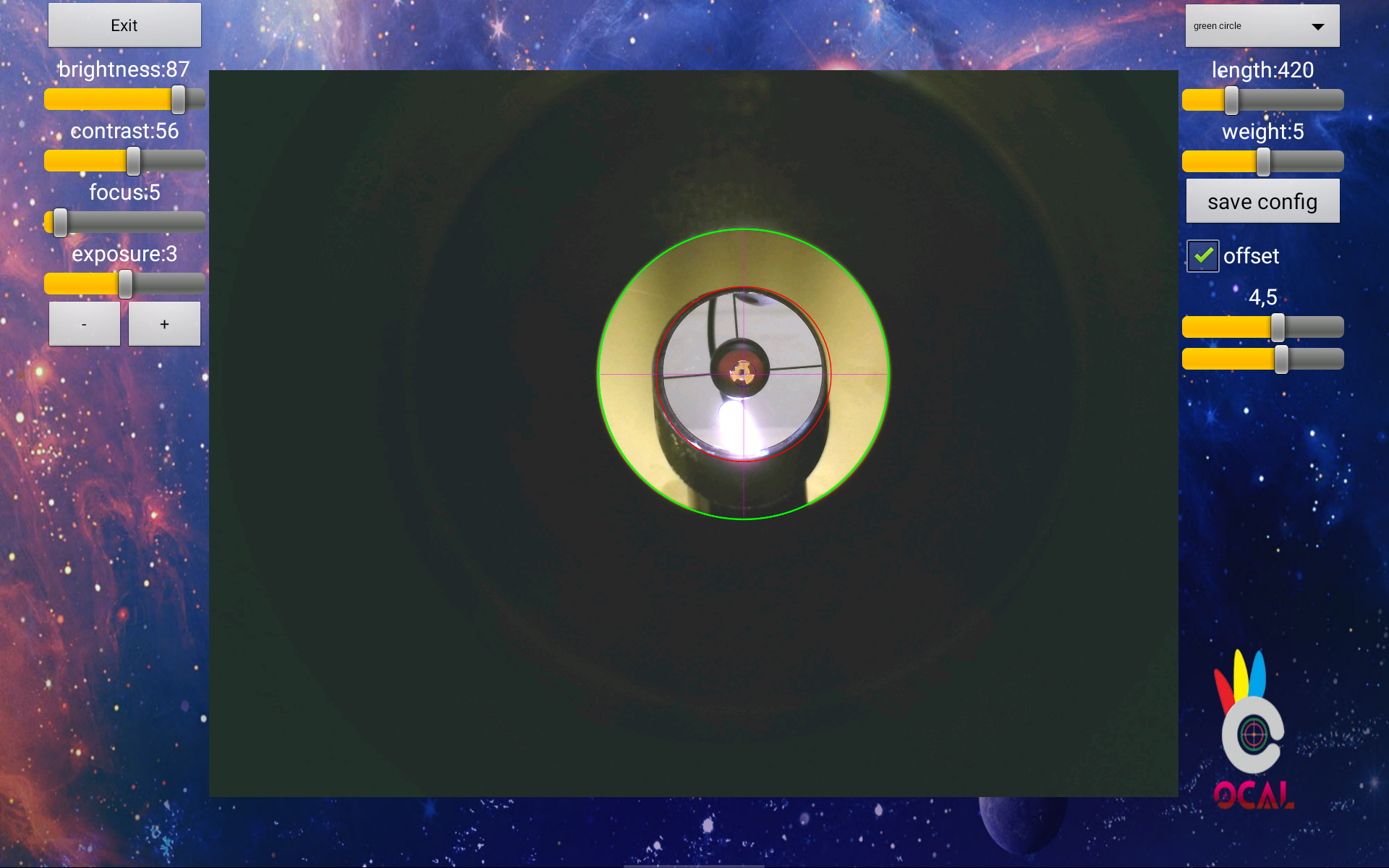

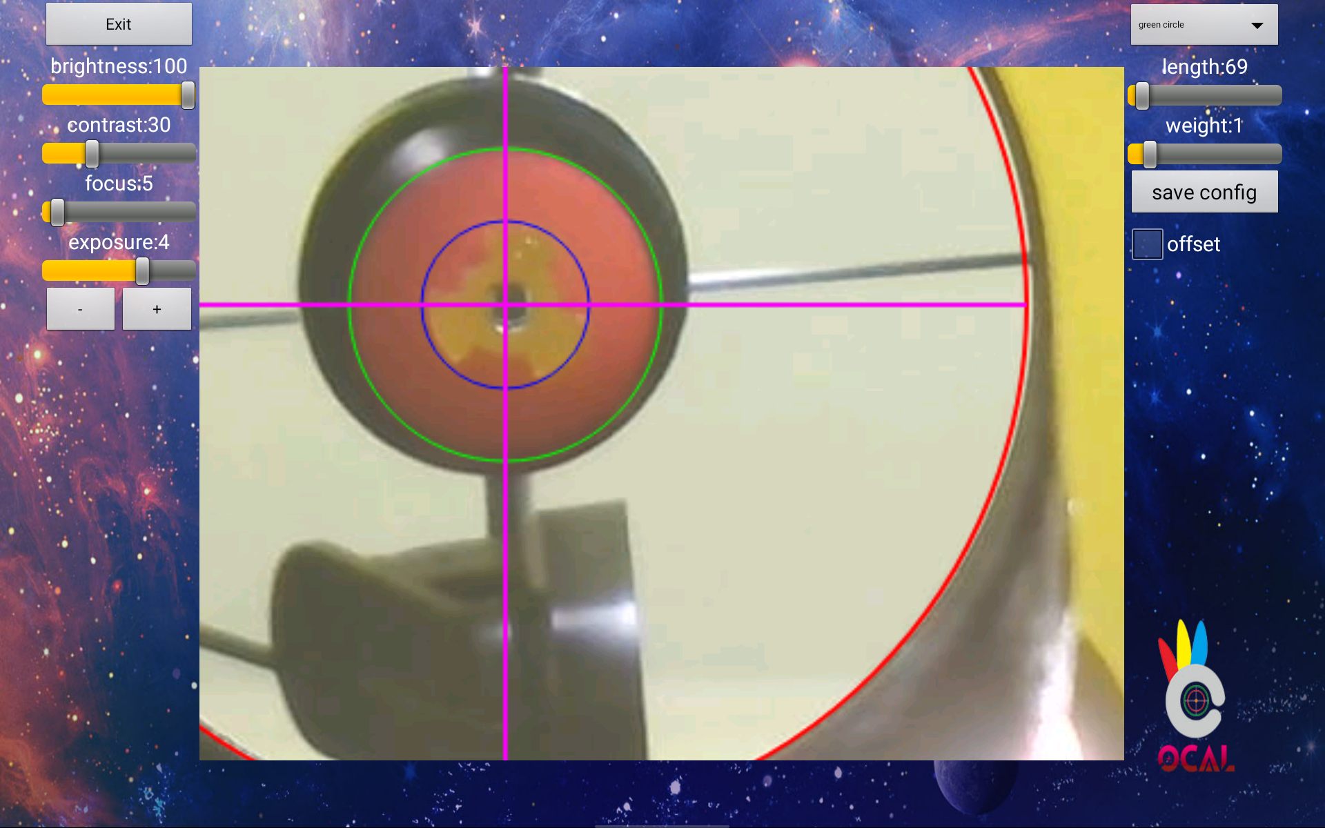

OCAL, c'est le même principe sauf que cette caméra a été conçu pour ne faire que la colim, ses avantages qui me semblent le plus structurant sont :
- une calibration, unité par unité, permettant de bien identifier "le centre du po" (et par voie de conséquence l'axe du po)
- la possibilité de calibrer via offset ce centre pour être encore plus précis
- une mise au point facile de quelques centimètres à qqs métres
- un oeil bio-ionique !!! à l'instar de Steve Austin, vous pouvez zoomer et obtenir une précision inégalée pour les 2 réglages les plus importants : primaire et secondaire pour l'alignement des axes
- une fixation via filetage M42 ==> vous pouvez "remplacer votre caméra" par un OCAL, ça ouvre tout plein de possibilités trés pratique de comparaison
- une interface de logiciel simple : les controles de la caméra, un réglage d'offset et 4 réglages pour positionner des repères à votre guise : un pour le centre et trois pour des cercles concentriques
Avec ça, je vous ai tout dit en fait : vous avez un outil trés précis et vous l'utilisez comme bon vous semble, en ce qui concerne la colimation, après avoir fait la position comme indiqué plus haut, la fin devient trés simple avec un bon zoom et en changeant la mise au point, vous obtenez ce type de vision pour le chemin secondaire vers primaire :

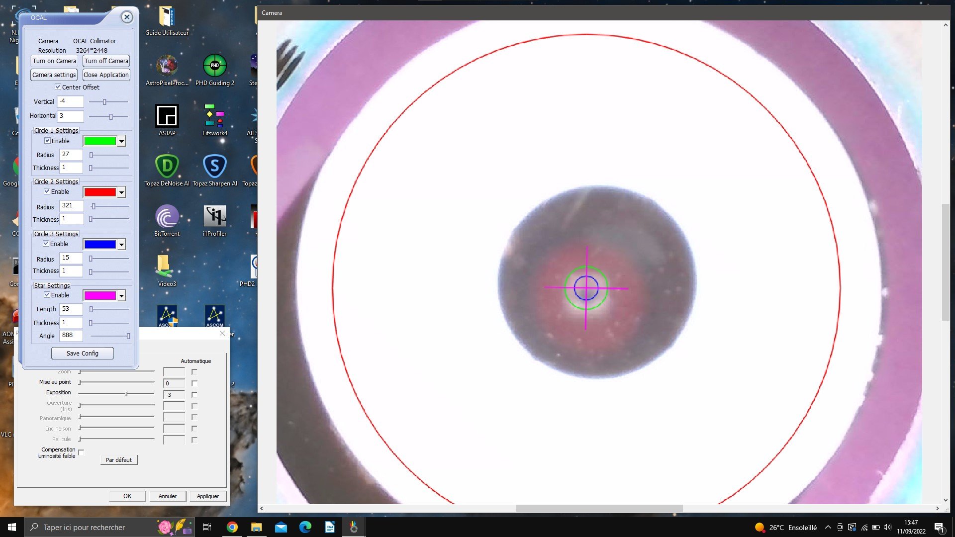

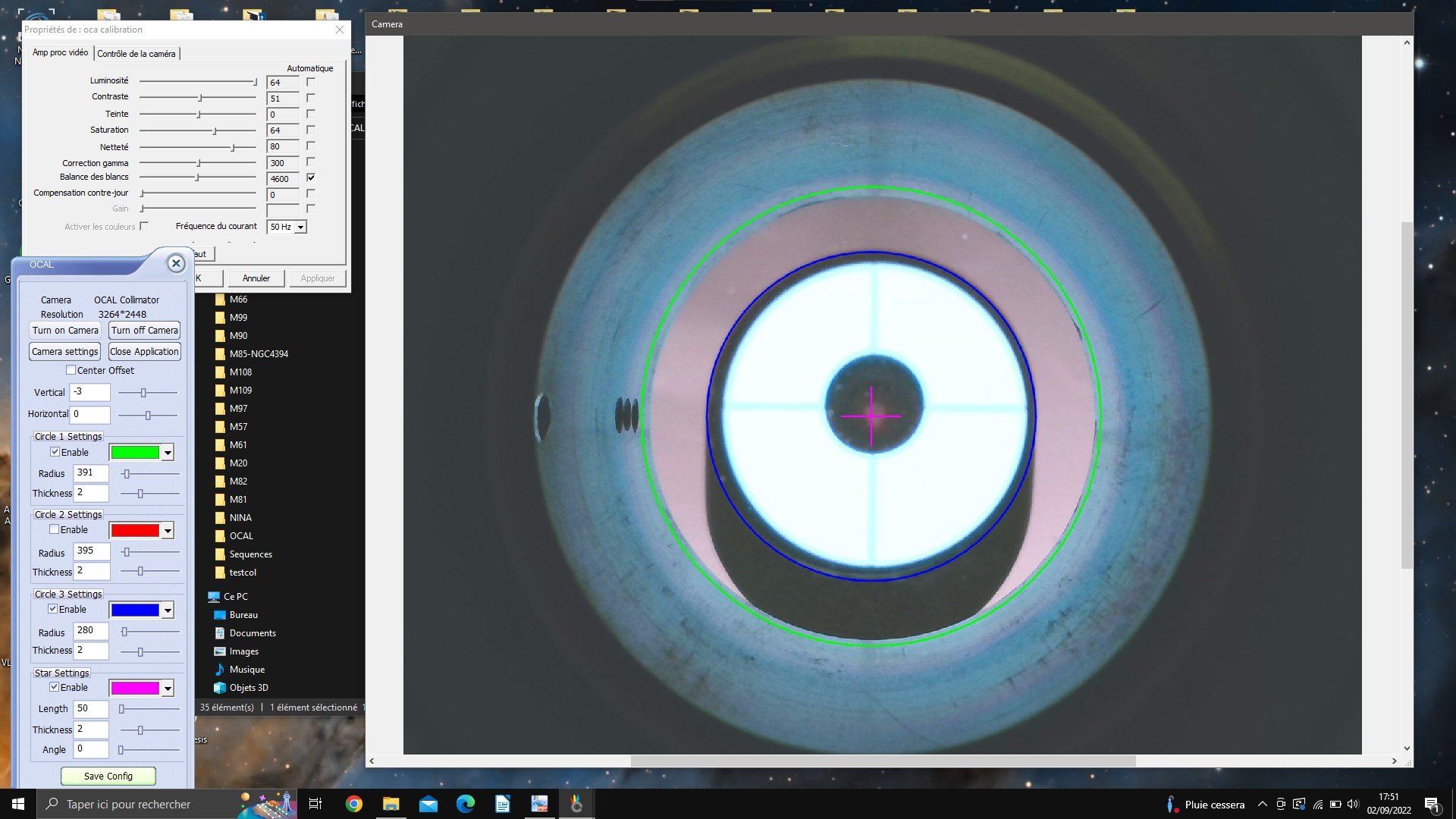

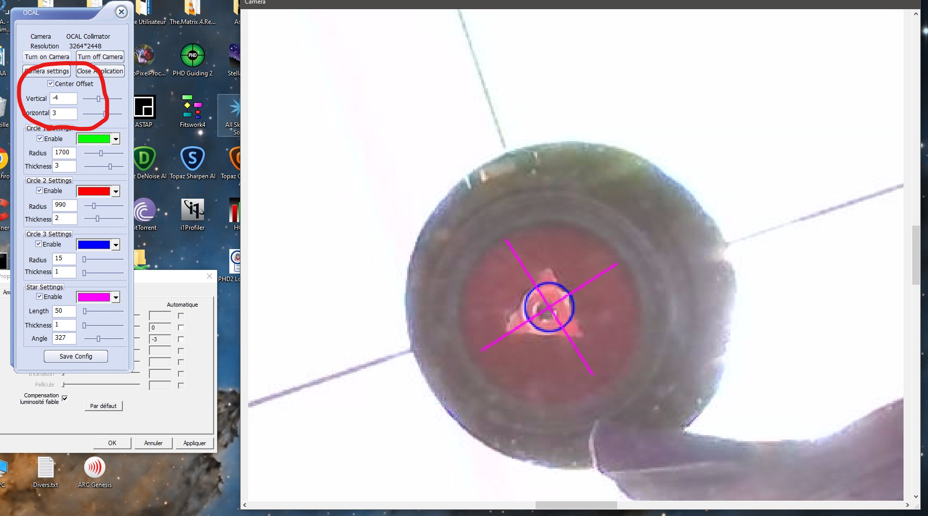

ici encore, la décolimation du primaire est maintenu, on finit en quelques tour de vis pour finaliser le primaire :

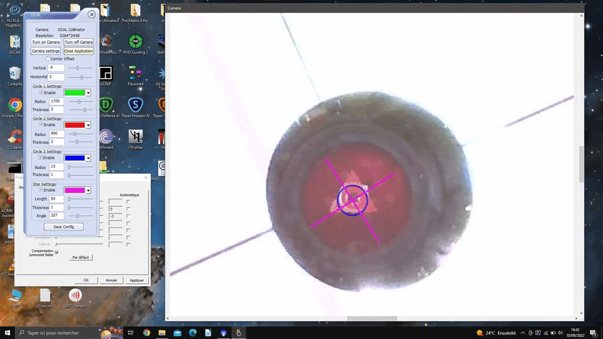

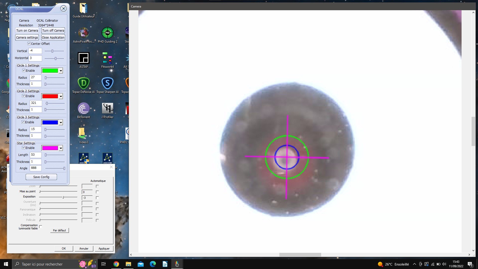

Ca, c'est juste pour les actions à enchainer pour la colimation, le plus intéressant est de pouvoir vérifier et de "quantifier" les marges d'erreurs possible, nous allons voir plus bas comment j'ai affiné la précision de l'ensemble
En conclusion de cette partie, je ne suis pas en train de dire que vous allez obtenir la meilleur colimation avec l'OCAL, je dis que OCAL est simplement l'outil le plus précis que j'ai rencontré. Après, cette outil ne fait que vous donner des indications pour que vous puissiez faire vos réglages, j'oserai l'analogie suivante : avec les outils traditionnels, vous avez un métre de couturier, avec l'OCAL, vous avec un pied à coulisse qui dispose d'un affichage numérique ;-)
si vous remplacez mon iPolar par un viseur réticulé, je sais que je serai bien moins précis dans ma mise en station ^^
Réaliser la colimation avec un capteur électronique conçu pour ça, c'est redoutable !!
Entre la précision "out of the box" de cet outil et le manuel / les vidéos qui accompagnent, je dira en plus qu'un débutant qui n'y connait rien, arrivera à obtenir une excellent colimation avec cet outil. Comme en visuel, il faut juste s'habituer et se familiariser avec tous ces cercles qui sont perturbants au début.

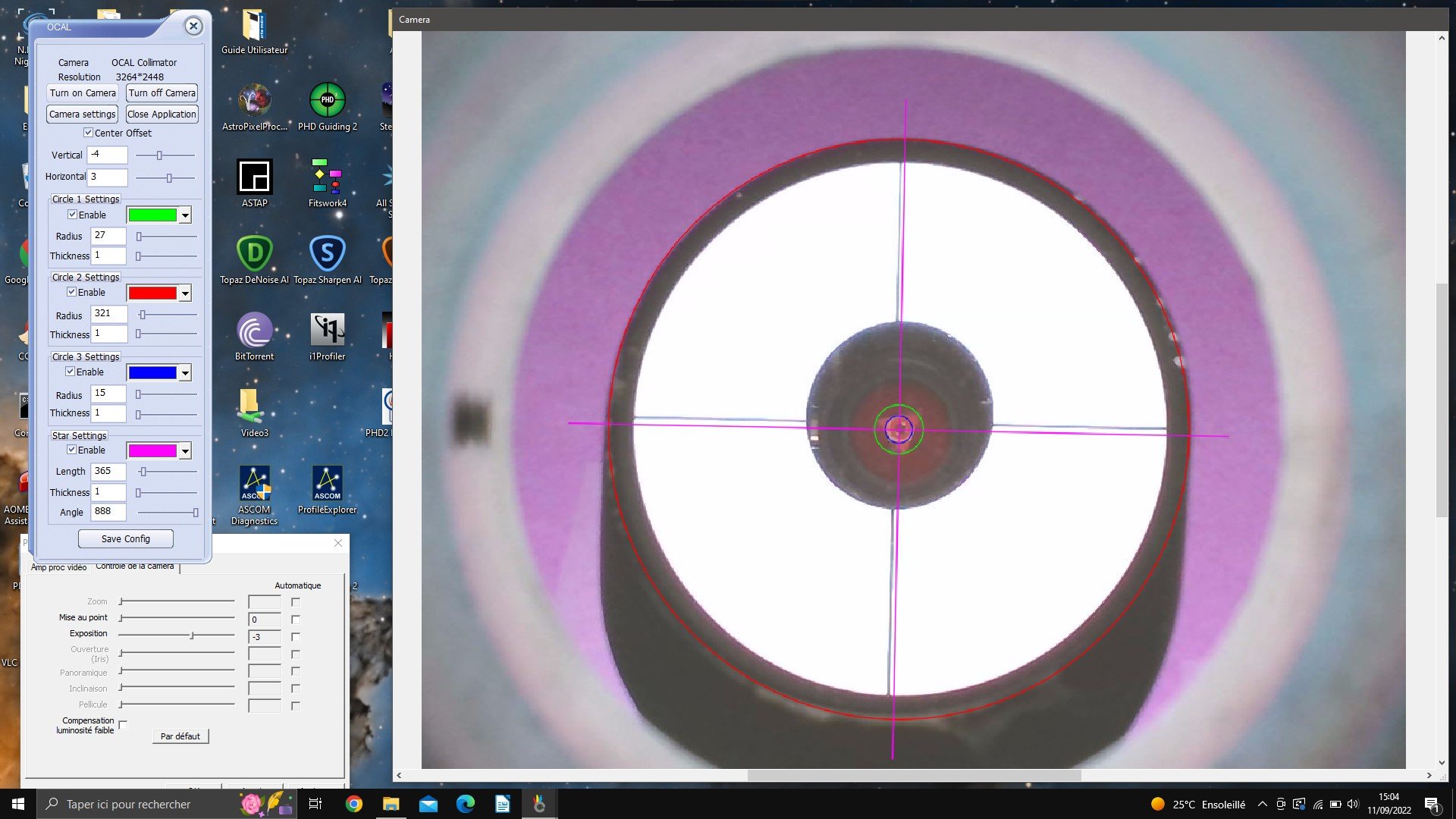

Cette partie n'est pas dans le manuel, elle est juste évoquée : "il est normal, dans certains cas, d'ajuster l'offset" sans plus de détail.
Je vais vous montrer ce que j'ai fait en détaillant cette fois un peu plus mes manips.

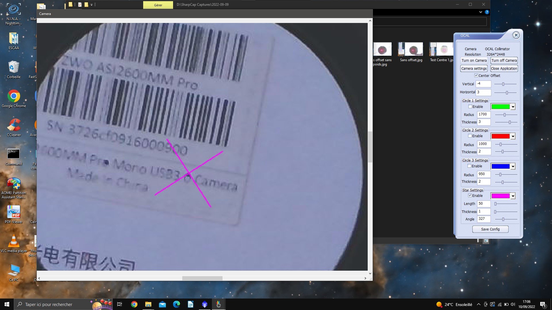

Il s'agit de vérifier / affiner le repère positionnant "le centre du po", c'est le repère qui est à la base de tout car avec l'OCAL il repère à la fois le centre du po et l'axe du po.
Vous pouvez "activer" un offset, cela revient simplement à déplacer de quelques pixels le centre de référence des marqueurs : 1 croix et 3 cercles :
J'étais allé un peu vite la veille : j'avais fait une rotation de la caméra dans le po mais les erreurs de précision ne m'ont pas permis de bien voir, je suis parti là dessus, il y avait néanmoins quelques écarts qui se voyait sur les grands cercles externes de référence.
Je suis donc reparti en sens inverse avec l'idée suivante :

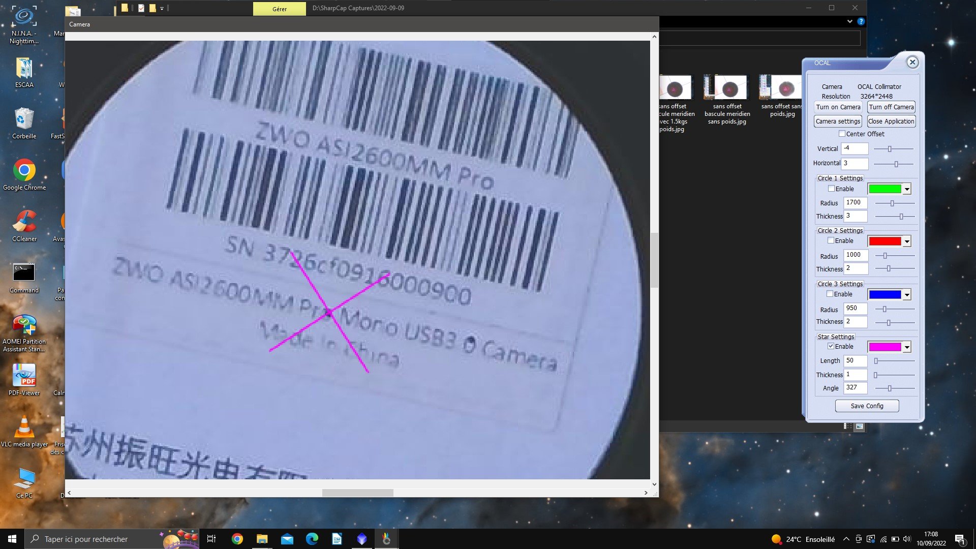

- j'essaye de trouver une référence fiable du centre de mon capteur, ou plus précisement du centre de mon filetage M42 avec lequel je relis la caméra au reste du monde
- je vois quel réglage d'offset pour centre ma référence, c'est mon réglage
- idéalement, je trouve un moyen pour vérifier que ce processus fonctionne bien comme je le l'espère

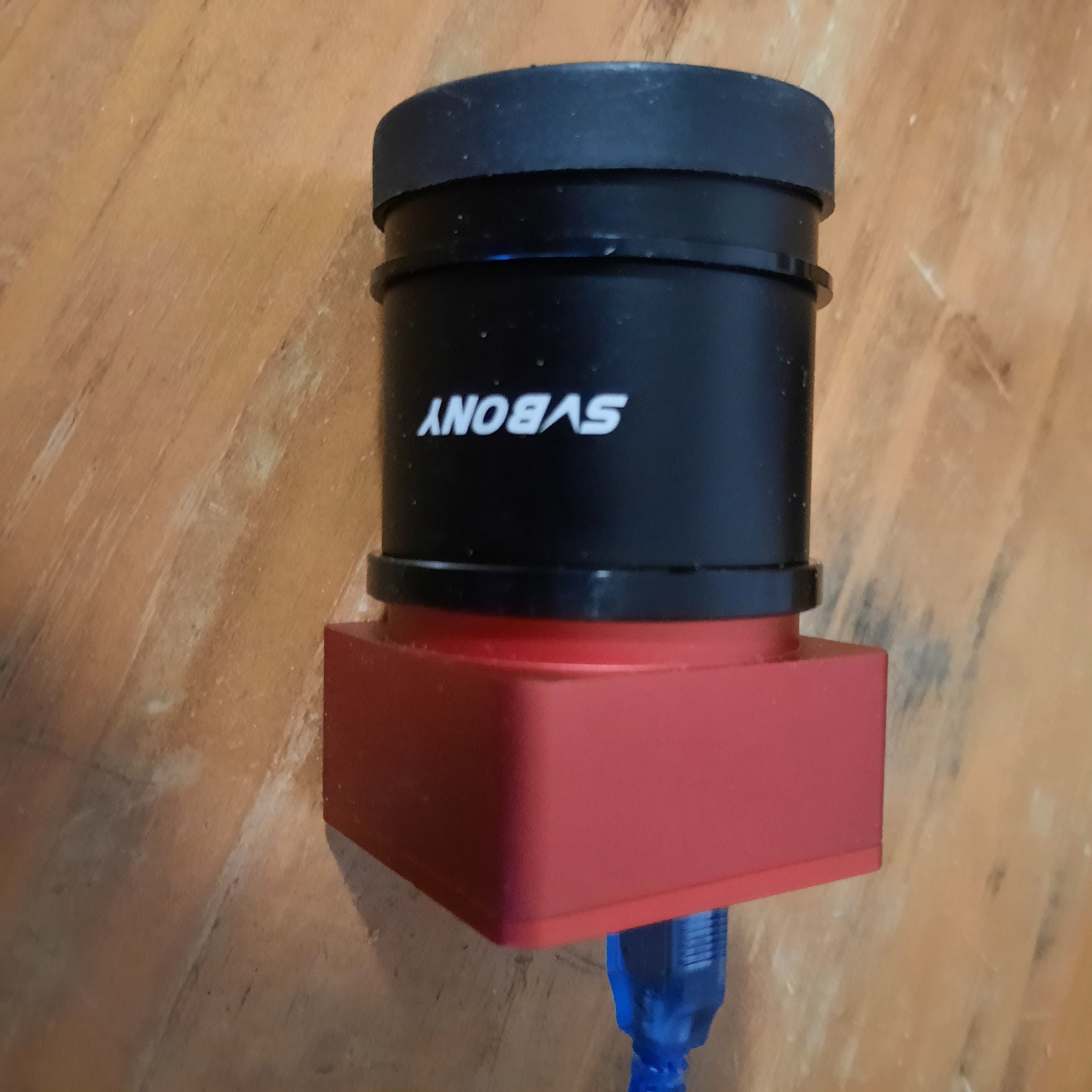

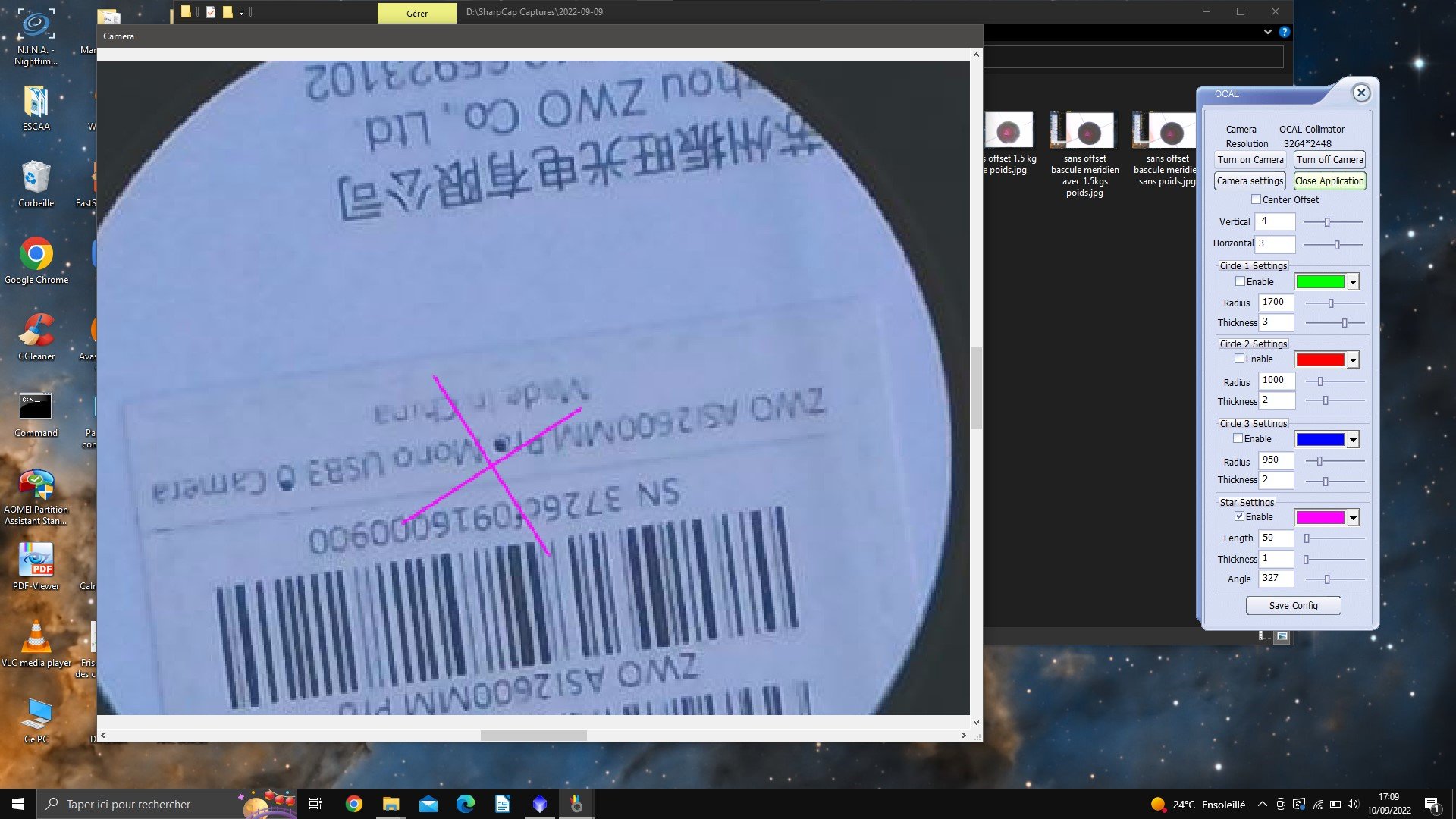

Ce qui m'a semblé le plus naturel, ce sont les allonges M42 / M48 justement !
le montage suivant me suffit, des bagues derrières la caméra :
la possibilité de mise au point aussi prêt permet de voir trés précisement les filetages intérieur, après quelques tentatives, l'offet (-4,3) me semble le mieux pour centrer les cercles

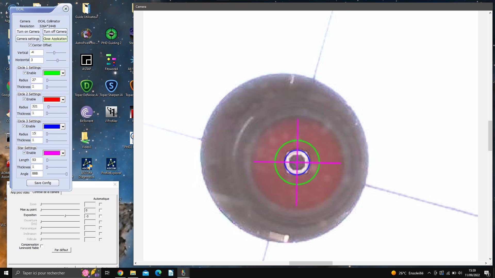

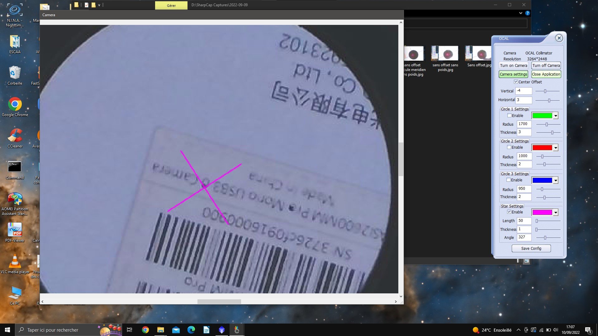

Ensuite pour vérifier, il faudrait pouvoir faire une rotation pour vérifier que ce pixel ne bouge pas (c'est d'ailleurs ce principe qui est utilisé pour étalonner les capteurs pour les alignement polaire : iPolar demande 2 photos avec une rotation de 90°, le pixel qui est fixe entre les deux images est l'heureux gagnant)
le mécanisme "je desserre - je tourne dans le po" est bien trop imprécis pour ça, même si Lacerta fait du bon boulot avec son serrage annulaire
j'ai eu l'idée de profiter de ma nouvelle lunette qui a un rotateur intégré :
Sans l'offset, je marque un point noir mon repère et et je tourne de 180° :
clairement mon point central a bougé, si maintenant, je fais pareil en activant l'offset que j'ai trouvé voici les 2 images aprés rotation :
Bingo, c'est bien mieux comme ça et c'est donc cet offset que je vais utiliser à l'avenir

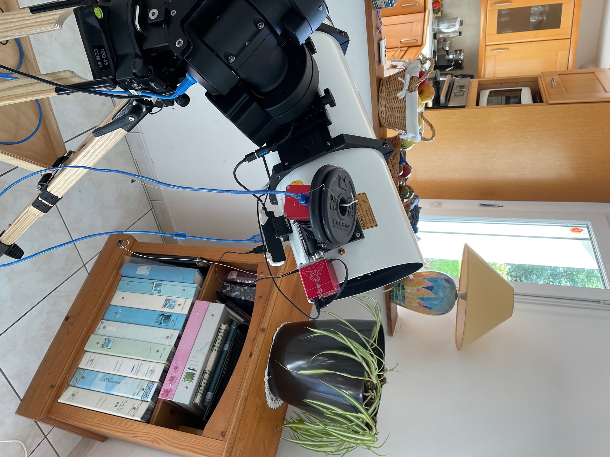

le vrai test c'est avec ça :
1,5kg de poids pour simuler le poids de mon ensemble caméra / RAF / OAG, voici le gif animé qui compare les 2 :
[EDIT : Gif animé; cliquez sur l'image pour voir la comparaison sur le mouvement de l'axe du po avec / sans le poids sur la caméra]
Cette fois, la flexion est clairement visible ! je ne sais pas pour vous mais moi, quand je vois ça, je suis super content (merci Lacerta !)
la même flexion d'un côté ou de l'autre du méridien montre les variations de colimation qui vont venir avec les mouvements du tube.

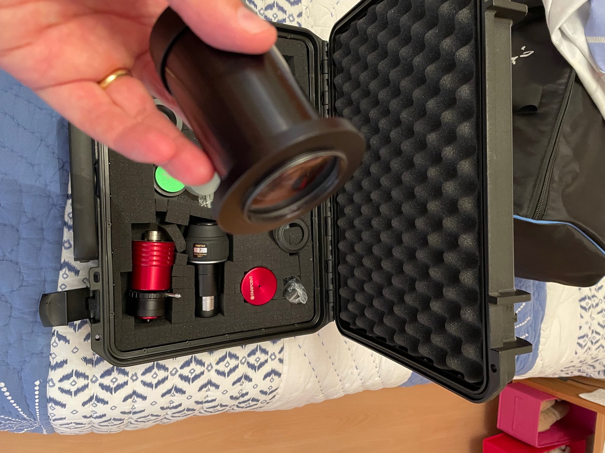

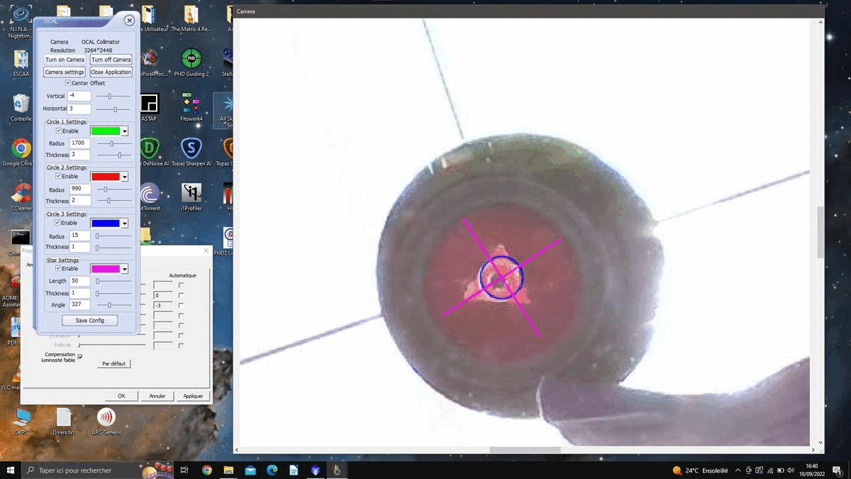

Autre comparaison intéressante : l'ajout du correcteur de coma.
Si je n'avais qu'un correcteur de coma, j'aurai tout fait avec mais comme j'en ai 3, j'ai fait ma colimation sans correcteur et j'ai regardé a posterior comment ça bouge quand je le mets. Avec un correcteur, la MAP sur la pastille du primaire est moins net.

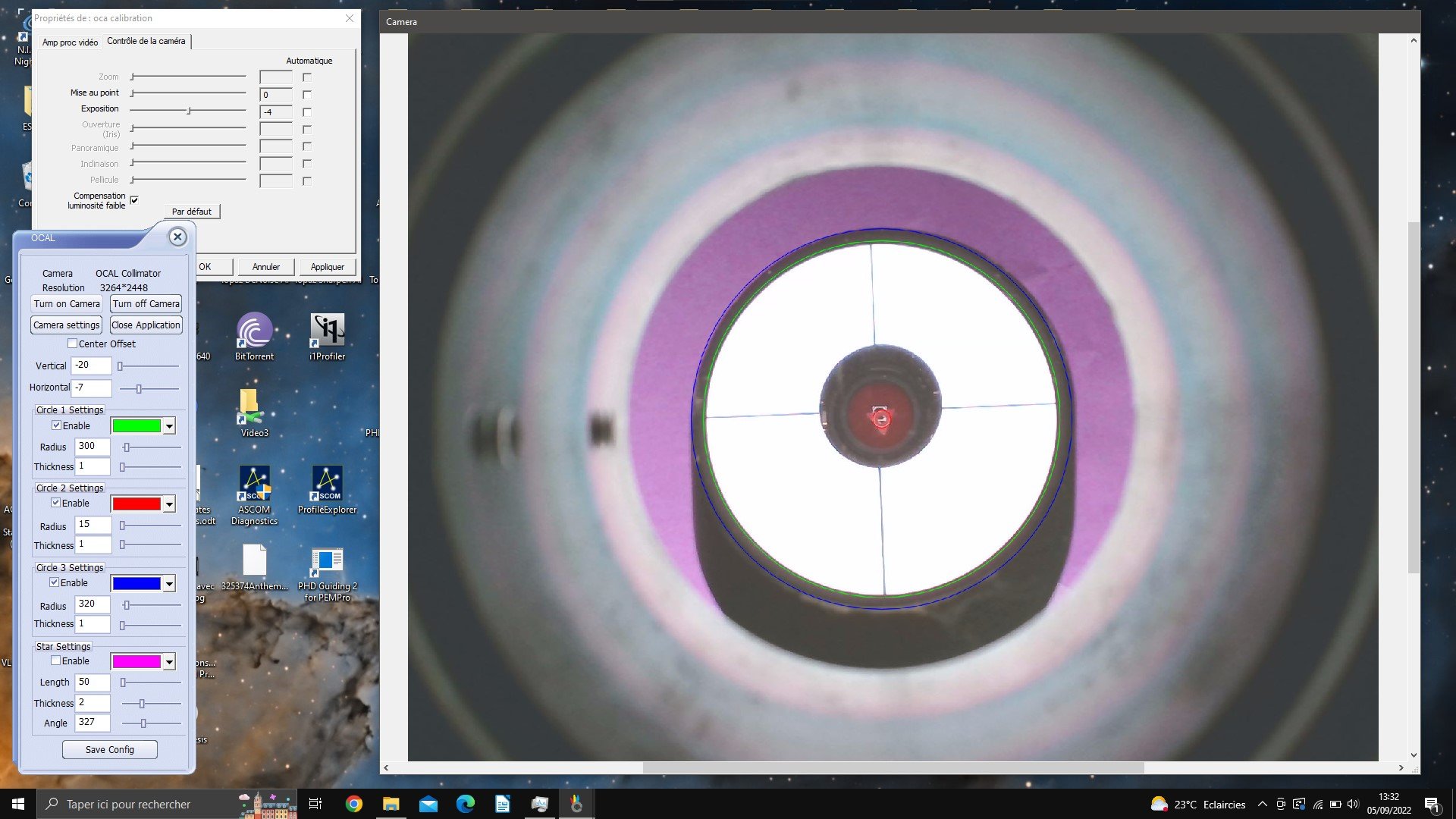

sur la fin, j'avais enlevé la pastille triangulaire du primaire qui me permet d'être plus précis, Monsieur Zen fait une sorte de gravure circulaire qui bénéfécie beaucoup des repères circulaires, je pars donc de ces 2 dernières étapes (pastilles avec primaire décolimaté puis colimation fini ):
Avec cette pastille centrale, je suis encore plsu précis ! Et voici en enchainé l'image avec les 3 correcteurs de coma (Nexus, paracorr, APM) :

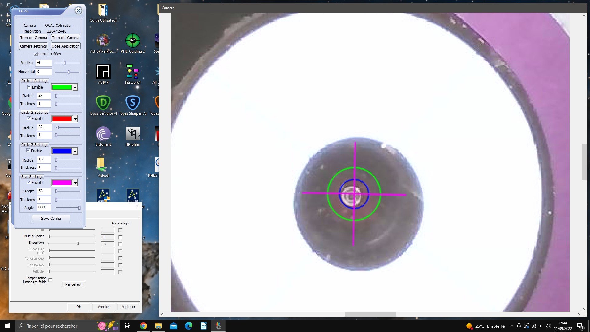

Ca bouge là encore, c'est normal et recevable, même si toute routine permettant d'éviter les écarts lors de ces changements sera bonne à prendre :-)

- je mets les 4 rallonges, le Paracorr et j'obtiens ça :
... Garglouik, c'est quand même significatif, ça se voit surtout sur le cercle repère vert ... je me dis que mes rallonges sont top (12mm de filetage pour 12 mm de rallonge, c'est du costaud !) et je pense donc au mécanisme de verrouillage du po, je fais quelques tests et pour revenir à un bon centrage, je dois quand même pousser fort d'un côté, ce n'est vraiment pas normal d'avoir un tel décalage des axes avec un simple rajout de bagues + Correteur
je planche là dessus depuis qqs minutes et à un moment je prends le correcteur dans la main et je le retourne .... et je me dis ho ho ho ....
Ce correcteur de coma a un corps avec un filetage male sur lequel on monte soit une bague filetée pour la photo, soit le support pour des oculaires.
Quand je l'avais reçu, je m'étais dit: "bonne idée cette petite vis d'arrêt pour éviter que la bague fileté se dévisse seul quand on dévisse le correcteur"
en même temps, une vis triste qui appuie toute seule sur la circonférence, ça peut avoir quelques effets non ... ?
Je dévisse cette vis de serrage, je remonte l'ensemble et je regarde :
je sais désormais que j'ai un vrai sujet de tilt à régler mais j'avais quand même réussi à me créer du tilt tout seul sur mon paracorr !!!
Ca c'est du vrai boulet, du lourd, du costaud :angry-screaming:
Voilà donc un autre exemple de l'utilité du bousin, le fait de pouvoir "mettre un oeil et de regarder ce qui se passe" est trés trés trés utile !!

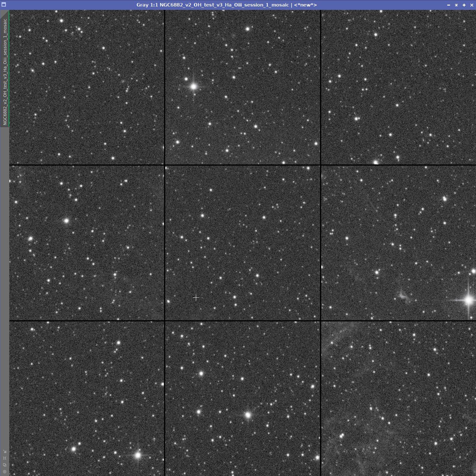

Et voici une mosaique des coins obtenus d'un autostretch de mes captures de la nuit sur les dentelles :
Et me voilà donc à me dire qu'il y a un an, je recevais mon Lacerta et qu'a posteriori :
- le correcteur de coma GPU avait des lentilles flotantes
- mon ASI2600MM avait un tilt significatif
- quand j'ai changé mon correcteur par le Paracorr, j'en ai remis une couche sur le tilt ...
J'ai enfin, enfin, l'impression de commencer à avoir compris et à être sur la bonne voie

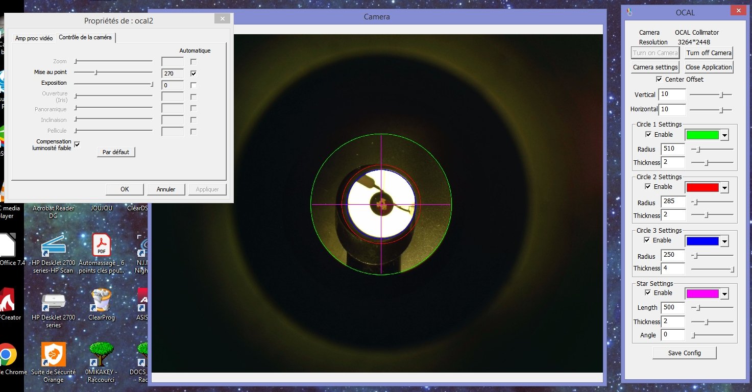

Venant, de démonter et remonter les deux miroirs ce soir, j'ai essayé l'Ocal. Pour l'instant, je n'ai pas tout fini mais j'ai plusieurs questions.
1) est-ce que le décalage du PO (offset) peut-être dû à mon montage? si oui, sur le PO, existe-t-il des vis pour régler ca?
2) Dans le menu de l'OCAL, je ne peux pas actionner la fonction zoom? est-ce normal?
3) Est-ce que pour le montage avec le correcteur, tu respectes le backfocus de 55mm avec des allonges @Djibi ?
Merci d'avance pour votre aide.
PS: j'ai vu que l'on pouvait utiliser l'ocal avec sharpcap
The Collimation Experience : OCAL : l'outil de collimation le plus précis du monde de la terre
Message par Djibi » 29 sept. 2022, 08:07
Hello @kaelig
Pour le backfocus, l’intérêt de tout respecter, c’est que tu es plus proche de la configuration réelle, tu es aussi proche du point focal
ce n’est pas indispensable mais utile, le principale intérêt est que tu utilises l’axe du correcteur de coma en référence
Je ne vois pas ce que tu veux dire par « décalage du po » ni pourquoi tu associes l’offset à ça, tu peux préciser visuellement à quoi tu fais référence ?
Surtout, je vois que tu as coché la case « center offset » avec une grosse valeur (10,10)
En faisant ça, tu modifies ton point de référence géométrique pour tes alignements, à moins que tu aies une raison et une méthode pour l’avoir fait, tu vas fausser tous tes alignements (je montre ce que j’ai fait dans mon long post),
J’ai l’impression que tu faisais référence à ce point justement, mes 2 deux dernière remarques n’en sont qu’une
Si tu ne maitrises pas encore ce point, je te conseille pour l’instant de rester sur ce que tu obtiens en mettant la valeur avec ton numéro de série de ta caméra dans le fichier init
La colimation, c’est une petite gymnastique mais quand c’est rentré, ça ne bouge plus ;)
A++

Message par kaelig » 29 sept. 2022, 09:15
Oui, c'est tout à fait ça ... En fait, comme j'ai monté un PO pas plug & play sur mon tube, je pense que l'écart provient d'un mésalignement du PO ou d'un mauvais alignement
de l'OCAL dans le PO.
=> Edit: finalement, c'est le placement de l'adaptateur 2"/1"1/4 dans le PO qui génère l'offset. Je vais réessayer en mettant des allonges M48.
J'ai mis les valeurs de mon numéro de série dans le fichier init. donc c'est OK de ce point de vue là.
Pour la collimation ... je l'ai tellement fait avec tous les outils depuis ce changement de PO, que ca ne m'effraie plus du tout :D
Une autre question auquelle tu peux répondre, c'est: quelle différence avec et sans correcteur?
=> Edit: voir la partie 4 & 5 en début de ce fil.
PS: et pour le zoom?
PS2: https://www.facebook.com/groups/231817878809111/
Message par Djibi » 29 sept. 2022, 09:45
Cet offset, c’est un peu l’équivalent du croisillon qui indique le centre (de ton Cheshire et donc de ton po indirectement
C’est un point de référence très important, l’unité du décalage est en pixel
C’est le pixel de ton capteur qui est fixe quand tu fais une rotation
Regarde mon post (partie 4) une des manières de vérifier cette référence, c’est de mettre des bagues M42 et de voir leur centre

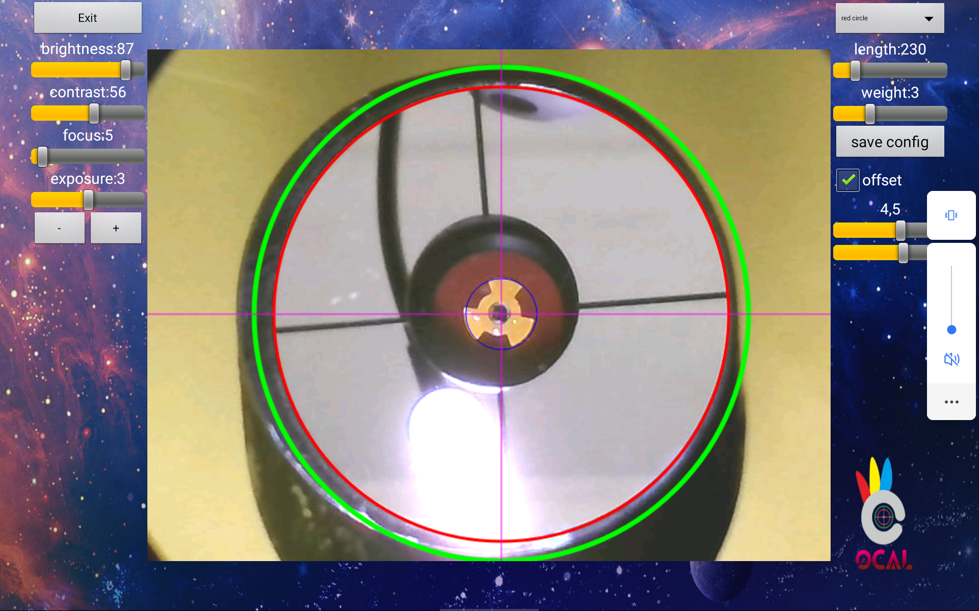

Test de l'Ocal Hier soir pour essayer de voir ce que cela donne
Merci @Djibi pour cette excellente analyse produit, je lis & relis ce fil &l'autre :clap: :clap:
Ca tombe à pic par rapport a cette étape où je suis de réglages très fin du setup.
Plusieurs points vu au cours de ma soirée:
1) Le tilt introduit par l'adaptateur 2"/1"-1/4
J'avais un adaptateur 1"/1/4 - 2" dont je me servais pour ma caméra à mes débuts. Là, j'ai pu me rendre compte de l'imprécision et du tilt que cela générait en fonction du serrage.
Mon offset était dû en fait à cela. Je comprends mieux mais souci de collimation au laser Baader à cause de cet adaptateur.
Du coup, j'ai utilisé l'adaptateur M48 sur lequel j'ai vissé une allonge de 40mm, une rondelle d'ajustement de backfocus pour servir d'arrêt au niveau du PO et une deuxième allonge pour l'insertion
Note: ils sont pragmatiques ces chinois, c'est pratique quand le produit est livré avec ses bagues d'adaptation.
2) Problème de luminosité
J'ai rencontré, un souci de luminosité malgré le fait que le tube était orienté vers l'ampoule du bureau. J'ai solutionné ce souci en utilisant une petite lampe
USB de lecture que j'utilisais pour le réglage du catseye dans le noir ... La petite lampe qui est livré avec le catseye était un peu foireuse.
C'est très pratique, ca se recharge en USB (très pratique pour se recharger sur le hub. Avec ca pince, on peut la placer un peu partout sur le setup quand on en a besoin.
Il y a plein de modèles
https://www.amazon.fr/gp/product/B09BVS ... =UTF8&th=1
3) test OTG sur tablette
Après un test sur Windows avec le soft OCAL et sharpcap (attention avec Sharpcap, l'offset fabricant de la caméra n'est pas prise en compte), un petit test sous Android
J'ai testé ce soir sur la tablette avec le connecteur OTG qui se branche sur le port d'alimentation. J'ai essayé sur mes tablettes: la vieille (ca ne marche pas, pas OTG) et la plus récente (ca marche). La configuration est assez facile, par contre, une fois rentrée l'offset de la caméra, pas de possibilité de vérifier ou de reset.
Je suis partie dans un mode réinstallation des deux miroirs à zéro car j'avais démonté le tube pour un nettoyage et l'installation d'un nouveau masque de chanfrein pour le primaire.
Par rapport à l'autre fois ou le tube était déposé de la monture, un peu compliqué de régler la rodoncité du miroir secondaire le tube installé sur le setup. Le but, c'était d'essayer.
Mais une fois fait, c'est assez simple en jouant sur les différents cercles. Un petit écart qui se voit sur la pastille centrale et que je retrouve aussi sur l'autocollimateur catseye.
Le but du soir, c'était la découverte du joujou. Le plus par rapport au catseye, c'est la facilité avec un visuel sur écran et l'aide des cercles.
Je pense qu'une fois que j'aurai une meilleure maitrise de l'OCAL, ca deviendra mon outil de prédilection pour le réglage de mon setup.
La prochaine étape consistera à introduire le correcteur de coma dans l'équation.
PS: pour le zoom sur windows, il faut une souris avec molette, c'est la molette qui permet de zoomer et dézoomer :D
PS2: du fait d'avoir une caméra, ca peut-être un outil très intéressant pour étudier la décollimation de son setup en fonction de la position du tube. En faisant "tournoyer" le tube avec le goto en manuel, on peut faire épouser au tube différentes positions et quantifier visuellement la décollimation liée notamment aux flexions & à la gravité. C'est une idée comme ça qui me vient à l'esprit.
exact, ca fait partie des choses que tu peux faire pour voir les variations "naturels" de l'alignement des axes
tu as 2 "stress" tests intéressants à faire également :
- celui que je montre dans mon post : rajouter 1,5kg de poids sur l'OCAL : tu vois l'écart de flexion, (c'est un GIF animé que j'ai mis, il faut cliquer pour voir les écarts), sachant que l'écart se fera dans l'autre sens de l'autre côté du méridien, chez moi, sans poids aucun écart n'est perceptible, avec 1,5kg, ça se voit !
- intéressant aussi pour "tester" ton po : tu le déplaces du min au max de ses déplacements : il ne doit pas y avoir de déplacement (il faut que le po se déplace suivant son axe, cela parait évident mais ce n'est toujours le cas !)

a propos, sur tes photos, on voit bien que ton secondaire n'est pas bien positioné : le cercle vert (sur la 2eme photo) est décalé sur la droite : ton secondaire est un peu trop "penché" sur la gauche, tu as du certainement un peu trop le tourner sur son axe pour compenser ce décalage (mais tu n'avais pas le choix pour un alignement propre avec le primaire)
en le "redressant" tu vas perdre ton alignement et avoir un secondaire "un peu trop bas", il faut manifestement le remonter un peu et reprendre une position plus axé
cela ne concernera que le champ de pleine lumiere mais la position du secondaire, tu ne l'as fait qu'une fois, cela vaut la peine de le faire bien et c'est vraiment plus facile avec l'OCAL
bonne continuation dans tes tests ;)
