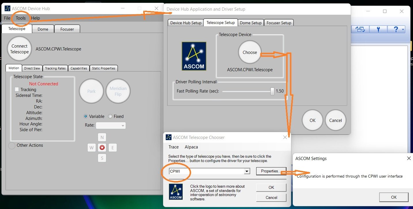

Et comme l'a fait voir @kaelig
les Paramètres de SharpCap ( ici c'est la version 4 - en version 3 quasi la même chose dans un ordre différent
Dans Propriétés , il va indiquer que la configuration est par l'interface de CPWI
