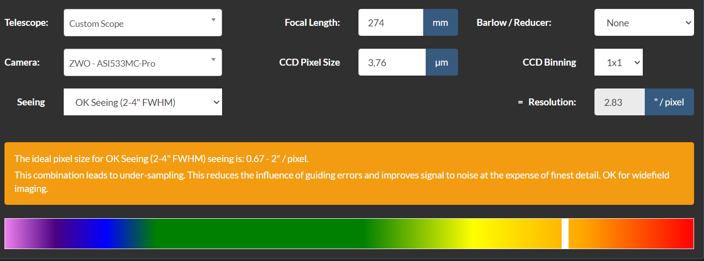

Rapidement : trouver une caméra qui convienne à la fois pour 800 et 274 de focale, c'est impossible un énorme grand écart. Soit l'une, soit l'autre sera lésée... A la limite, il vaut mieux s'adapter à la plus grande (800) et tant pis pour l'autre, qui sera en très basse définition (mais vue la focale, ce ne sera peut-être pas bien grave : aucune caméra ne descend aussi bas avec une bonne résolution).
- La 585 est super, non-refroidie mais apparemment ça ne gêne pas trop...
- La 294 a des pixels plus adaptés pour 800mm de focale, mais elle est plus ancienne et plus délicate à gérer (mais bon, j'ai commencé avec, ça ne m'a pas dérangé). Par contre, elle est très sensible (c'est bien), grâce justement à ses gros pixels.
- La 533 est très connue, plus facile que la 294 (j'en ai eu une aussi). Les pixels sont entre la 585 et la 294... Disons que c'est passe-partout. Reste le format que je n'aime pas trop non plus, mais on s'y fait.
Pour tester différents matériels et combinaison, c'est ici : https://astronomy.tools/calculators/field_of_view/ (en mode "Imaging" pour avoir les caméras). Dans l'idéal, on cherche une résolution de 1" (cf. en bas sous l'image, quand tu testeras).

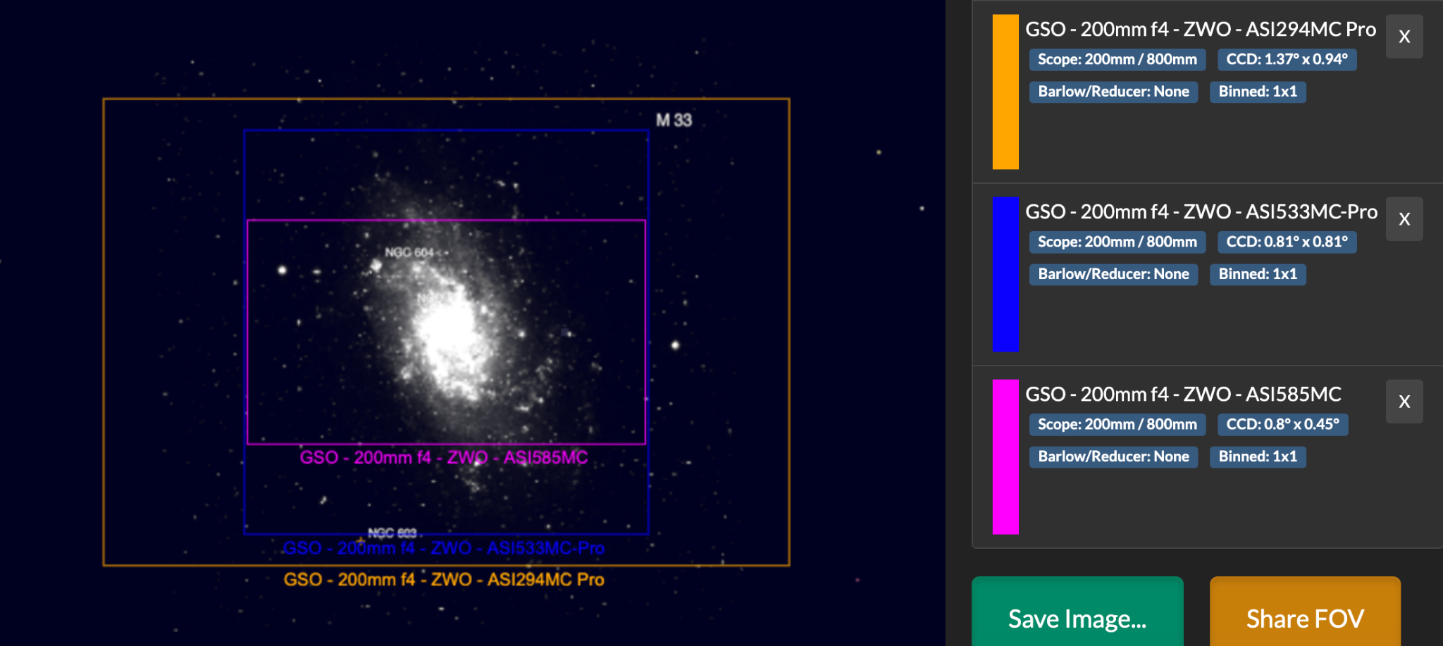

C'est vrai qu'on perd beaucoup en image avec la 585... De toute façon, elle est à 0,75" de résolution (donc difficile à guider et peu utile sauf à avoir un super ciel).
Avec la 533, ta résolution serait à 0,97" donc nickel... mais encore faut-il aussi avoir un bon ciel (je ne dis rien, ma 183 me donne 0,95" et je suis à Paris
Enfin, la 294 donne une résolution de 1,19" plus facile à gérer et plus conforme au ciel (on multiplie par 3 pour la qualité de ciel : cela te mettrai à 3,6 de FWHM, ce qui reste quand même rare).
C'est surtout le champ de la 294 qui est bien avec un 200/800. Les autres, ça fait quand même petit...
Exemple avec la galaxie M33 :
C'est quand même sympa de voir un peu de ciel autour

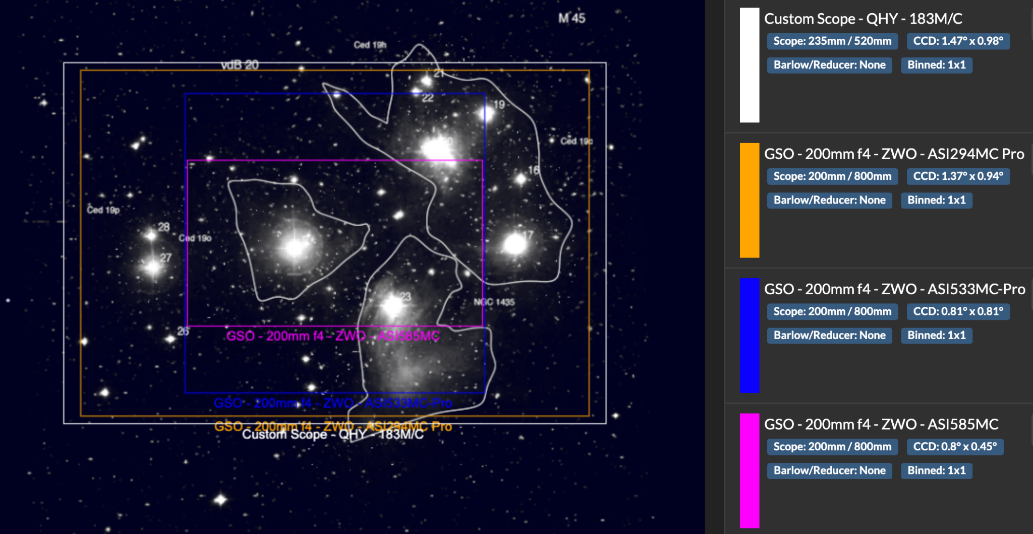

En plus, les Pléiades rentrent dans le cadre de la 294 (perso, c'est mon critère : j'aime bien pouvoir voir les Pléiades, l'hiver, c'est beau !!)...
J'ai rajouté en blanc le cadre que j'obtiens avec mon système, pour comparer :

Ça me plaît bien ton analyseOlivier-Fantasy a écrit : ↑24 sept. 2022, 10:28C'est vrai qu'on perd beaucoup en image avec la 585... De toute façon, elle est à 0,75" de résolution (donc difficile à guider et peu utile sauf à avoir un super ciel).
Avec la 533, ta résolution serait à 0,97" donc nickel... mais encore faut-il aussi avoir un bon ciel (je ne dis rien, ma 183 me donne 0,95" et je suis à Paris)...
Je pense partir sur la 294 refroidie même si un peu plus compliquée que la 533 du coup

C'est marrant car au vu de ton matériel, j'ai des éléments en commun :
Un 200/800 ONTC et j'envisage une 61EDPH (tu as la v2 ?)
Je me suis posé la même question concernant la caméra mais j'ai déjà une 533MC, caméra super facile que j'ai utilisé sur un Dobson 355mm, un SW 150PDS et mon actuel 200/800
La 585 est alléchante mais en y regardant de près, le FOV est même légèrement plus petit que la 533 (0.83° contre 0.85° en largeur) sans parler de la hauteur , autant cropper l'image de la 533 ...
A priori, une 533 sur une 61EDPH n'est pas une aberration, même si c'est sous-échantillonné

En effet niveau setup ça se ressemblefcouma a écrit : ↑24 sept. 2022, 21:51C'est marrant car au vu de ton matériel, j'ai des éléments en commun :
