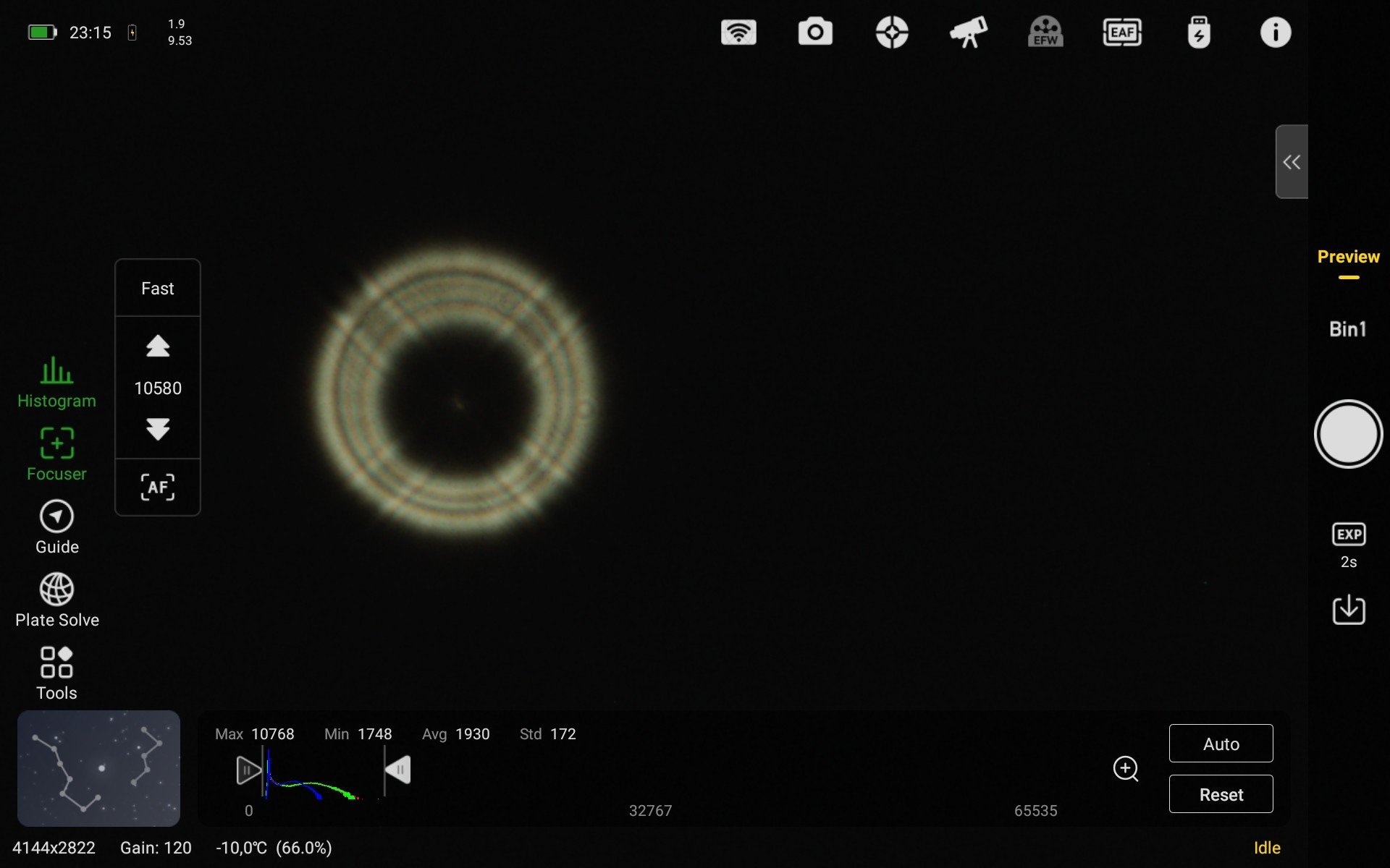

8. On défocalise légèrement (en extra) je prends une de tes images pour te donner une idée de la défocalisation :
Il faut en agissant sur le primaire (seulement avec deux couples de vis…) équilibrer l’énergie dans l’anneau externe (on élimine ainsi la coma sur l’axe) , tu ne t’occupes pas de l’ombre du secondaire, après chaque correction il faut recentrer l’étoile PARFAITEMENT.
On voit bien d’ailleurs sur ton image que ce n’est pas du tout équilibré :
Puis tu diminues un peu la taille de l’étoile en refocalisant légèrement et tu ajustes encore si besoin etc…
Au bout de quelques ajustements tu vas passer de ça :
À ça :
Je ne me souviens pas de cette image, je ne saurais dire à quel moment plus ou moins cela correspond.
Par contre, ma grande question a toujours été : comment agir sur un défaut localisé !
Prenons cette image, qui est l'une des toutes dernières que j'ai dû prendre avant de ranger le RC 8 :
La plupart du temps je devais agir sur une et sur la fin deux vis, celles de 10h00 et celle de 14h00.
Celle de 18h00, encore une fois, se comportait bizarrement sur la fin, donc j'évitais de la toucher de toute façon...
Sur ce cas précis, faut-il agir sur la gauche, sur la droite ?
Faut-il resserrer ou desserrer !?
Voilà mon dilemme à chaque fois !
Parfois j'y arrivais en faisant des mouvements mesurés, pas plus de 4 ou 5 mm de rotation de la vis, disons en angle moins de 1/16ème.
Était-ce suffisant ou pas du tout ?
Souvent je ne notais pas une différence évidente dans les premiers mouvements, puis si je ne m'étais pas trompé, je commençais enfin à voir l'anneau s'équilibrer en épaisseur.
Je rappelle que je respectais à la lettre le recentrage systématique! ;-)
Mais au bout d'un certain temps, cela finissait par déséquilibrer un autre côté...
Alors je reprenais avec l'autre vis que je repérais avec l'ombre de ma main comme pour l'autre.
Par ailleurs, si on trouve le sens qui permet de réduire l'épaisseur, faut il actionner les autres vis dans le sens opposé ?
Si on ne doit agir que sur 2 vis max, alors laquelle ?
Enfin, ne doit on agir qu'exclusivement sur les vis du primaire ?
Certains manuels de RC parlent du secondaire (c'est effectivement sur le DSI dont tu parles) !!
De même l'un disait qu'en fait le but c'était de voir si le mouvement imprimé par la rotation ramenait bien l'étoile vers le centre ce qui permet de savoir si on tournait dans le bon sens !
Est-ce ce à quoi cela se résume ?
Si oui, dans ce cas c'est plus simple pour trouver le bon sens, mais pas certain que cela soit la bonne interprétation...
Il s'agit d'une capture écran de ton aisair au moment où il fait sa v-curve.
L'image que tu présentes dans ton message ne permettra jamais de supprimer la coma sur l'axe (= collimater le primaire), c'est beaucoup trop défocalisé pour cela.
Même si comme tu dis tu équilibres le "donut" ce n'est pas assez précis à ce stade, il faut te rapprocher de la map et équilibrer la lumière dans l'anneau extérieur en jouant sur le primaire. Relis bien mon message précédent, je ne parle pas d'équilibrer un "donut" :D
De plus regarde de quelle façon l'étoile est défocalisée sur les images de mon précédent post, c'est peu défocalisé, juste pour voir le premier anneau. Si tu vois plusieurs anneaux c'est déjà que tu es quasiment allé trop loin...

Image étoile brillante centrée très féfocalisée
Idem peu défocalisée

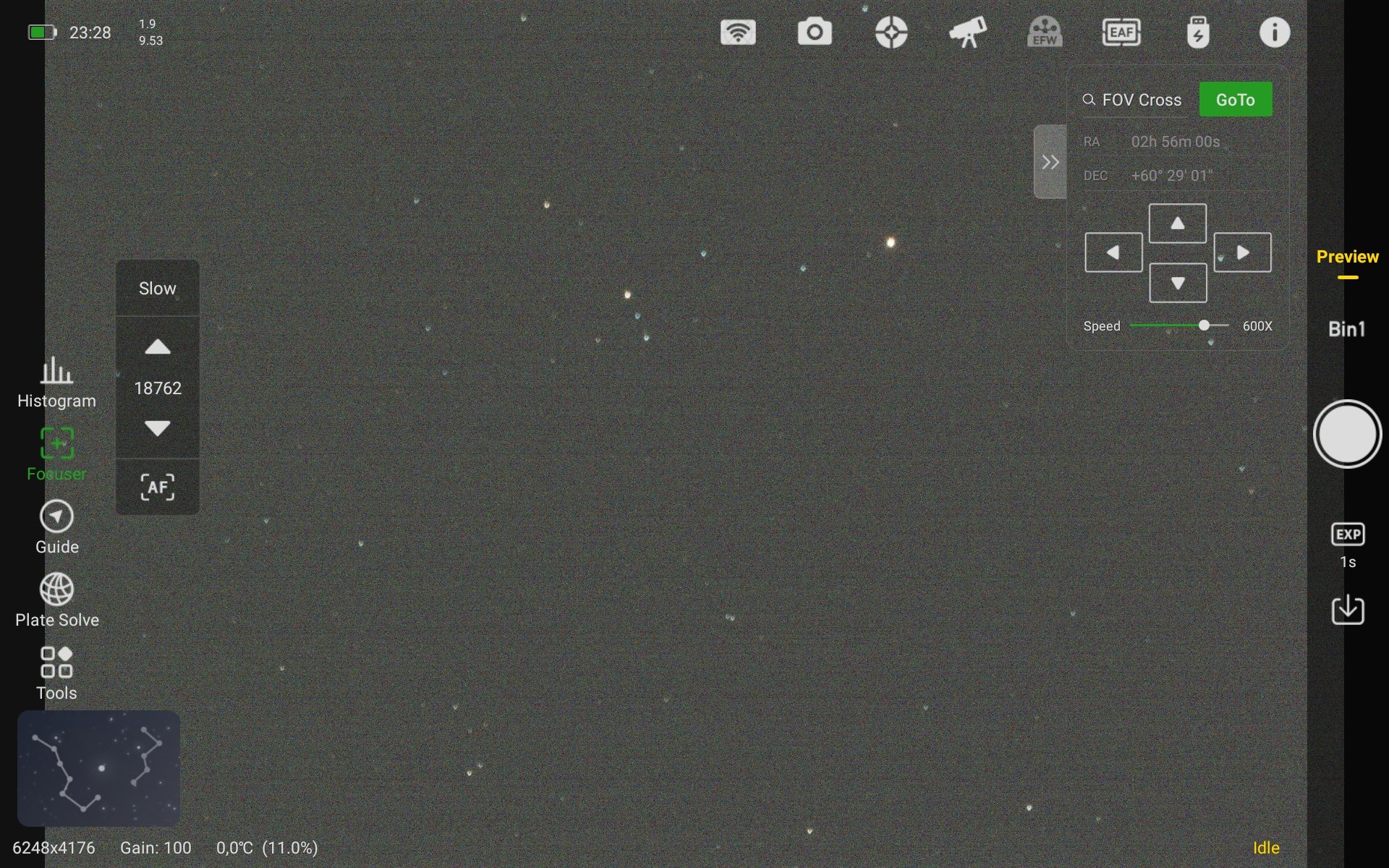

Stack 5 images à 1s gain à fond champ plein d’étoiles près du zénith, peu défocalisé et au focus.

Dès la Map j'ai vu que cela merdait, mon EAF n'arrivait pas à la faire, au Bahtinov je n'ai pas eu mieux que cela :
Voici le stack de 10 x images 1 sec de NGC 7000 presqu'au zénith :
La même cible en 30 sec :
Maintenant, voici les défocalisations :

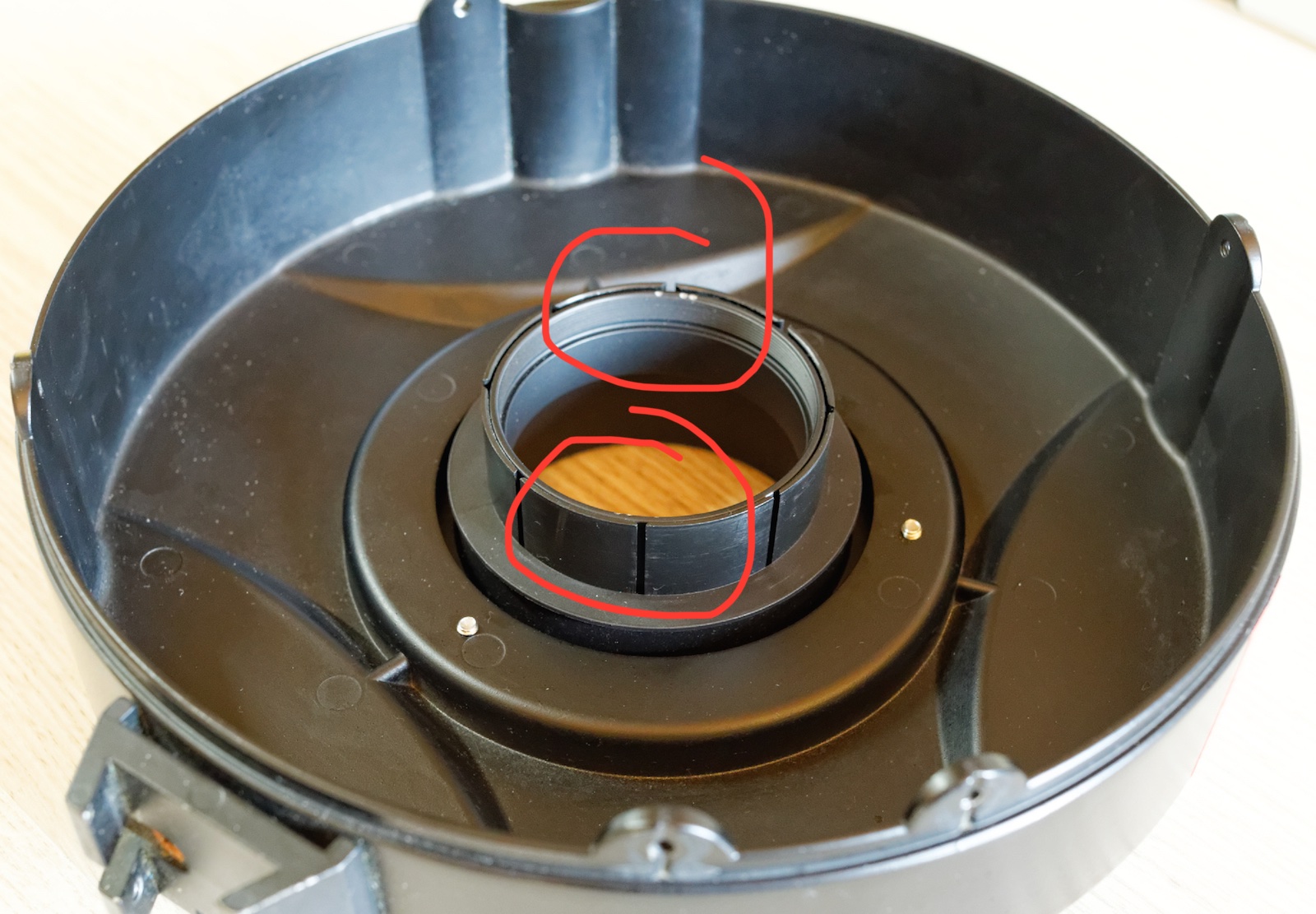

Un joint qui devrait être, j'imagine, autour de l'arrière de la partie vissante de la baffle pour le contact avec le miroir !
Décidément, les 250 euros me restent en travers de la gorge...
Philippe
Edit :
Je viens de comprendre ce qui s'est passé !
En regardant une doc qui explique comment démonter le RC8, on voit que c'est le bloc qui se visse au miroir qui a dû rester accroché à la baffle :
Fixation couronne sur miroir RC8.jpg (37.13 Kio) Consulté 1957 fois
Je comprends mieux la difficulté que j'ai eue à remonter la baffle ! :-(
Mais le joint étant prisonnier entre la baffle et cette pièce ce n'est pas le fait que j'ai démonté ma baffle qui a cassé ce joint !

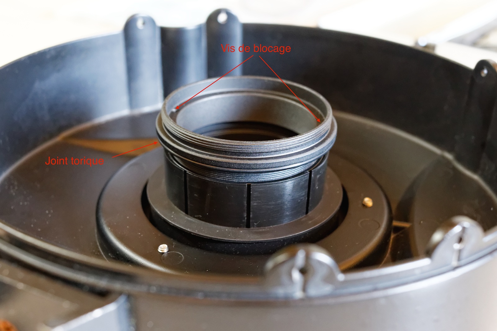

Primaire --> joint torique --> bague vissante (qui comporte également deux vis de blocage, à mon avis desserrée sur le tien... voir photo) et ensuite le baffle + éventuellement extension de baffle.
Une photo prise lors d'un démontage/remontage sur le mien :
Tu peux voir le joint en place dans sa gorge prévue sur la bague, le joint est donc "plaqué" sur le primaire. Tu vois également les deux vis de blocage qui permettent de verrouiller en rotation cette fameuse bague. Normalement si elle sont serrées comme il faut, tu peux dévisser le baffle sans que cette bague bouge, sauf si le baffle a été serré comme un sourd :mrgreen:
A+

Pour le démontage du barillet arrière c’est très simple.
Déjà il faut t’assurer que la bague de blocage du primaire soit bien revissée et que le primaire est bien bloqué par cette bague et ne risque pas de sortir de son logement.
Tu places verticalement le RC sur une table, posé côté secondaire, comme sur la photo juste en dessous.
Ensuite tu dévisses les vis inox du barillet sur le pourtour du tube (les deux de la queue d’aronde également) :
Tu pourras ensuite soulever et sortir le barillet complet et tu vas obtenir ça (ne tient pas compte du secondaire sur la photo ☺️) :
Tu pourras ensuite dévisser le baffle, puis la bague.
Tu remets un joint torique neuf dans le nervure prévue à cet effet sur la bague, visse la bague sans trop serrer : juste pour que la bague soit en légère pression via le joint sur le primaire.
Pour t’aider: tu peux facilement voir où les deux vis pointeau ont été serrées, ça marque toujours le tube dessus :
Tu visses ensuite les deux vis pointeau pour bloquer la bague, tu remets le baffle et tu remontes le barillet.
Rien n’aura bougé au niveau de la distance.
