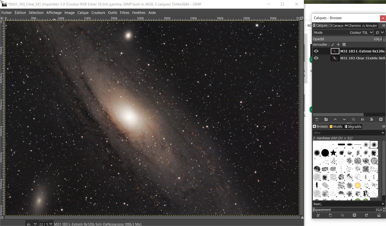

@Caprice : du coup, j'ai retenté de bidouiller l'image, en jouant avec les différentes possibilités de calques... dont le "Eclaircir"... mais ça donnait un truc bizarre, genre le coeur ultra cramé et le reste très sombre... Rien de bien, même en inversant l'ordre des calques et/ou en jouant sur l'opacité (je ne sais pas si c'est ça que tu appelais le "niveau" des calques, je n'ai rien trouvé d'autre).

Message par Caprice » 03 oct. 2022, 12:56
J'ai essayé avec the Gimp. Il faut choisir "Eclaircir seulement" pour avoir le même rendu qu'avec Toshop :
RGB
RGB+Ha en mode "Eclaircir seulement"
Quand je parlais des niveaux, je parle bien de l'outil Niveaux (Couleurs\Niveaux dans the Gimp)
Par exemple, quand tu tires le mid level vers la gauche sur le calque Ha, il devient plus clair donc vient plus éclaircir le calque RGB, idem si tu fonces le claque RGB
à l'inverse si tu tires le mid level vers la gauche sur le calque RGB, le calque Ha viendra donc moins l'éclaircir et sera donc plus discret

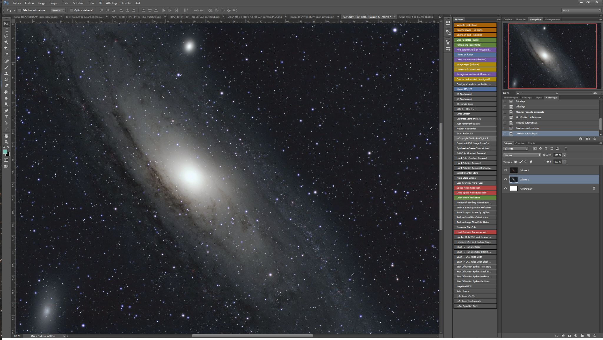

Le VA...mélioré Fantasy !
Message par Caprice » 03 oct. 2022, 16:48
Vite fait, en partant de tes deux images, ça me donne ça :
Je n'ai gardé que la couche rouge de ton starless Ha et fait un masque pour ne pas faire rougir le Ciel
Equivalent dans the Gimp :

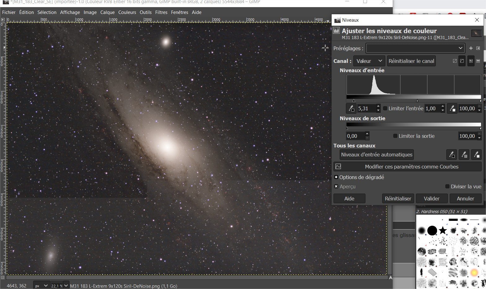

Message par Caprice » 03 oct. 2022, 18:58
Joue sur Couleurs/Niveaux sur le calque Ha et pousse le curseur du mid vers la gauche, ça va devenir tout rouge :)

Message par Olivier-Fantasy » 03 oct. 2022, 19:29
Bon.............. je dois passer à côté de quelque chose... (ou tu as fait autre chose "dans l'élan", par automatisme, sans t'en rendre compte ?)...
Quand je mets le Mid level plus à gauche, ça rend l'image toute blanche et fade (pas rouge). Donc, j'ai mis comme toi dans ton exemple, à "1,40".
Cela donne ça :
...donc, proche de : "rien" :P
Quand je bouge le "black level" ou l'autre, ça efface la couche Ha (l'image est moins surexposée, mais du coup il n'y a plus de rouge du tout).
Je n'arrive pas à mettre à 255 dans les cases à droite, comme toi (ça plafonne à 100).
Et je ne vois rien d'autre à bouger.
Tu écris : "Joue sur Couleurs/Niveaux sur le calque Ha et pousse le curseur du mid vers la gauche"... mais dans la fenêtre qui s'ouvre, je ne vois que l'histogramme à bidouiller (donc, la partie "pousse le curseur du mid"). Qu'entends-tu par : "joue sur Couleurs/Niveaux", du coup, si ce n'est pas l'histogramme ?
J'ai aussi essayé les pipettes... ça n'améliore rien ;)
Et puis, ce n'est pas évident de voir l'effet d'une manip, car mon ordi rame à actualiser l'image (ça lui prend 5-6s, donc pas super long, mais pas instantané, et s'il faut "faire-défaire" 36x pour bidouiller, ça prend vite des plombes, à force) :
Message par Caprice » 03 oct. 2022, 23:23
J'ai dû jouer sur le niveau de l'image RGB aussi certainement pour que l'éclaircissement soit plus fort ;)

Message par Olivier-Fantasy » 05 oct. 2022, 00:42
03 oct. 2022, 23:23
Bon, j'ai bidouillé tout ce que j'ai trouvé. L'image reste tout le temps palotte, fadasse, pas de rouge. Je n'arrive pas du tout à m'approcher de ton rendu...
J'imagine que tu as bazardé les images, mais si par hasard tu retentais ce mini-traitement, je veux bien des copies d'écran de tes manips pour comprendre comment tu as fait... Je n'arrive à rien (désespérant...) :oops:

J'ai réessayé en repartant de 0 (bon dans Toshop par contre)
Je suis parti de
pour le RGB
Pour le Ha
J'ai aligné manuellement les calques et mis le Ha en mode Eclaircir (équivalent Eclaircir seulement dans the Gimp) et de base, il ne se passe rien (ton image RGB est déjà bien stretchée)
Méthode 1:
Je joue d'abord sur les niveaux du calque RGB pour le rendre un peu plus sombre
Puis je joue sur les niveaux du calque Ha pour voir apparaitre le rouge
Méthode 2:
Je reviens en arrière pour tenter une methode encore plus simple. Sur le calque RGB je fais : Image/Tonalité automatique, Image/Contraste automatique et Image/Couleur automatique. (je ne sais pas s'il y a un équivalent dans the Gimp)
et là on voit qu'il faut faire un masque autour de M31 pour que le calque HA ne léopardise pas le fond de Ciel ;)
