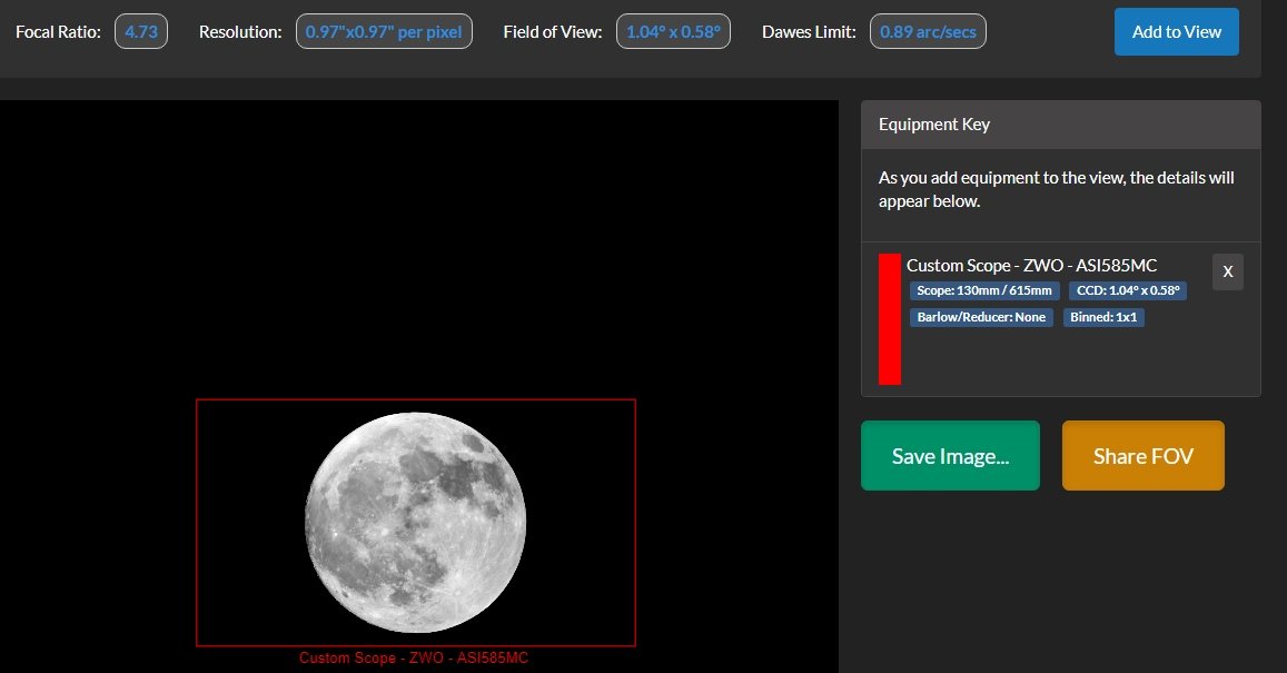

Je suis d'accord, je pensais soit une 462MC (qui est équivalente à une 290MC) soit une 585MC. Elle me permettrait de faire rentrer la Lune sans Barlow
Mais peut-être un peu juste pour faire du planétaire avec ma barlow televue x2
C'est vrai que ca me manque parfois une petite cam couleur à tout faire.

Message par kaelig » 07 oct. 2022, 13:38
Grand merci @clouzot , il faut que je tente ça, j'ai la même barlow que toi. C'est pour essayer, je ne cherche pas le résultat "winjupos" :mrgreen:
petite question de débutant: est-ce que le champs peut être un souci pour cibler la planète? en effet, en rajoutant une barlow X2, tu diminues par 2 le champs, n'est-ce pas un souci pour le plate solve? Y-at-il une technique pour que cela se passe bien :closedeyes: ?
Les Photomoches® de Clouzot
Message par clouzot » 07 oct. 2022, 17:31
Peut-être, mais je t’avoue que bossant avec la 294, j’ai largement de quoi faire un platesolve même à f/10. Sinon le mieux reste d’aligner avec soin chercheur et tube et de centrer au chercheur (ce que je ferai si un jour je tente à f/20)

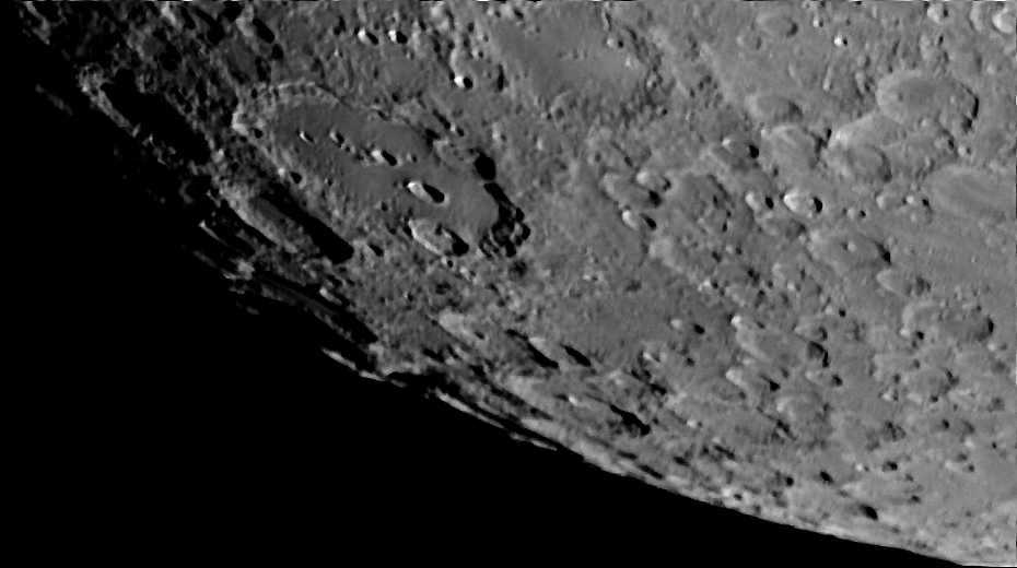

Message par clouzot » 11 oct. 2022, 21:31
Bon je suis pas super doué en photo lunaire, mais Clavius est le premier cratère que j'ai shooté il y a fort longtemps en argentique (au Newton T100)
Ici au C6 le 05 octobre depuis le balcon, filtre clair. En bas, au bord du le limbe, le soleil se lève sur les parois de Casatus et Klaproth. Seul le pourtour de Schiener est entièrement visible, à gauche.
2022-10-05-204515-Moon-Bin1 L 0.0C_____100r_48T_122reg.png (343.41 Kio) Consulté 5270 fois

Message par Micmac » 12 oct. 2022, 19:19
Joli cratere tu as tenté le wdeconvolution de asf? Il fait des miracles sur la lune.
Message par clouzot » 12 oct. 2022, 22:22
12 oct. 2022, 19:19
Oui, et je crois qu'il ne peut pas faire de miracle avec ce qui me tient lieu d'observatoire. La Lune bouillonnait comme si elle était en train de cuire
