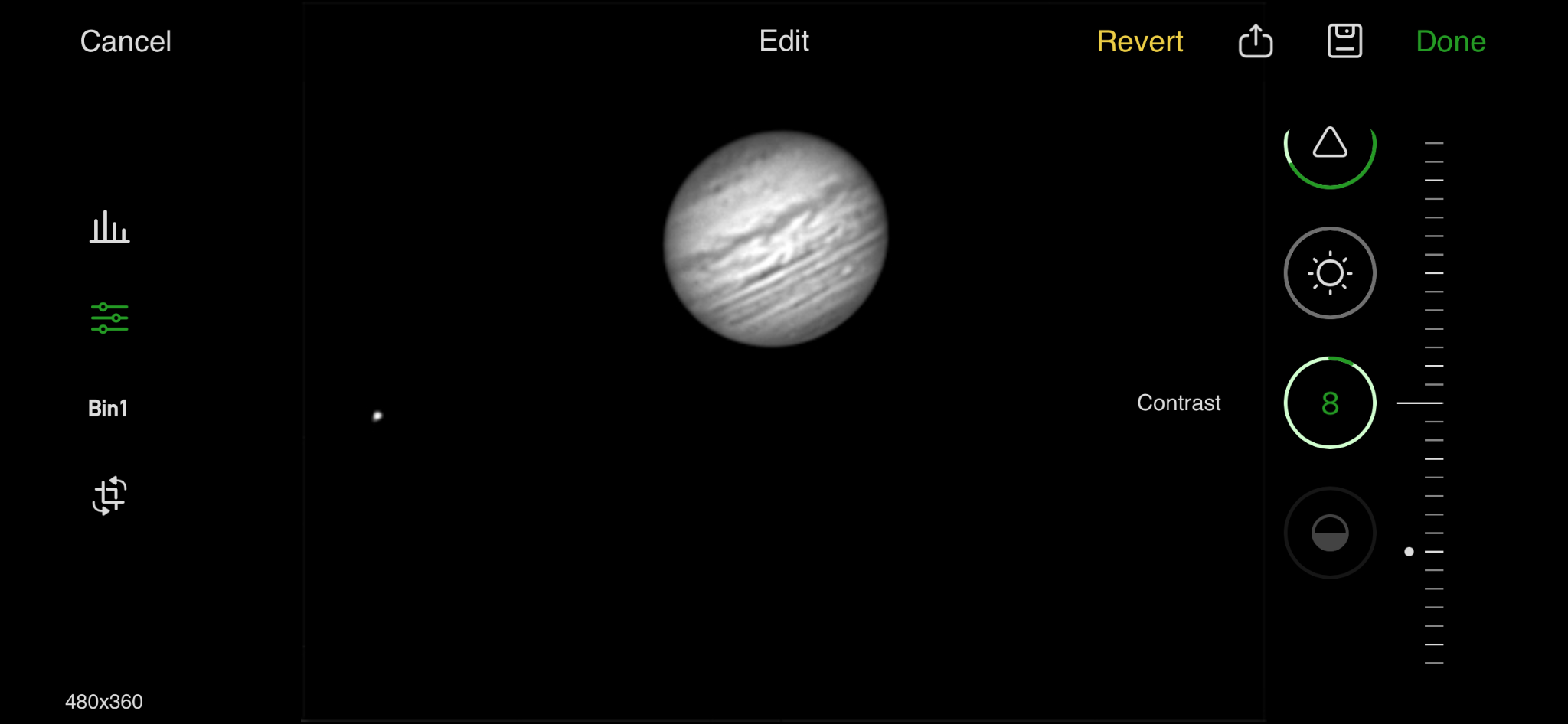

Surprise ! La v2.0 du firmware de l’ASIair permet de faire du stack planétaire (et lunaire). Il y a même quelques fonctionnalités d’édition basique (sharpen, luminosité, contraste)
Ça ne vaut pas un bon Astrosurface mais ça dépanne
C9 f/10, ASI294MM bin 2, 2 minutes de poses de 12ms, gain je sais plus. Je n’ai aucune idée de s’il fait une sélection des meilleures frames ou s’il empile sans se poser de question !
