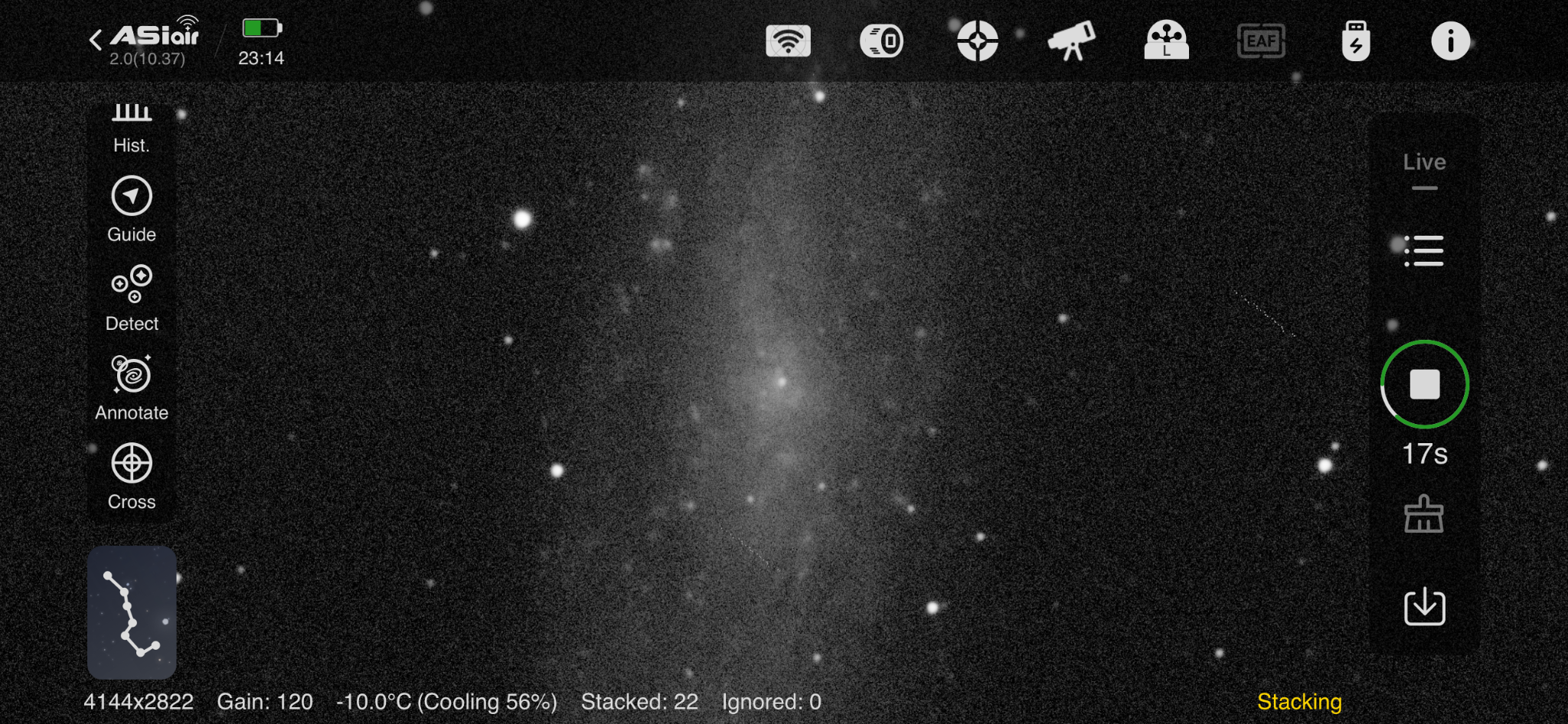

- Messages : 16427
Équipé pour le planétaire, je n’ai rien changé par flemme de tout démonter et régler.
C9 f/10, ASI294 bin2, 21 poses de 120s, guidage nonchalant en marche.
NGC247 (Caldwell 62) fait partie du groupe du Sculpteur dont le membre principal est bien connu (NGC253).
Elle reste très basse sur l’horizon en France et n’est pas simple à shooter; c’est dommage car sa forme de goutte d’eau est vraiment particulière, avec un côté plus compact et pointu et l’autre plus lâche et large (avec une zone sombre inattendue). Le centre est bourré de petites zones « floculantes ».
Sa structure spirale ne m’est pas spécialement apparente sauf peut-être vers le centre où j’aperçois quelques zones de poussières qui spiralent vers l’extérieur.
Pas mal pour du Bortle-8-9 quand même. Je n’espérais pas la voir aussi bien. Détail du centre (quitte à être à f/10…)

- Messages : 16427
C'est clairement une des très belles cibles galactiques accessibles en métropole : de taille respectable donc même avec peu de focale on voit des choses, et en plus elle est bien brillante (mag 7 ou 8)

- Messages : 16427
Oui bien sûr: 23°27 pour NGC247 à la fin des 21 images
Et 20°18 à la fin du stack pour NGC253

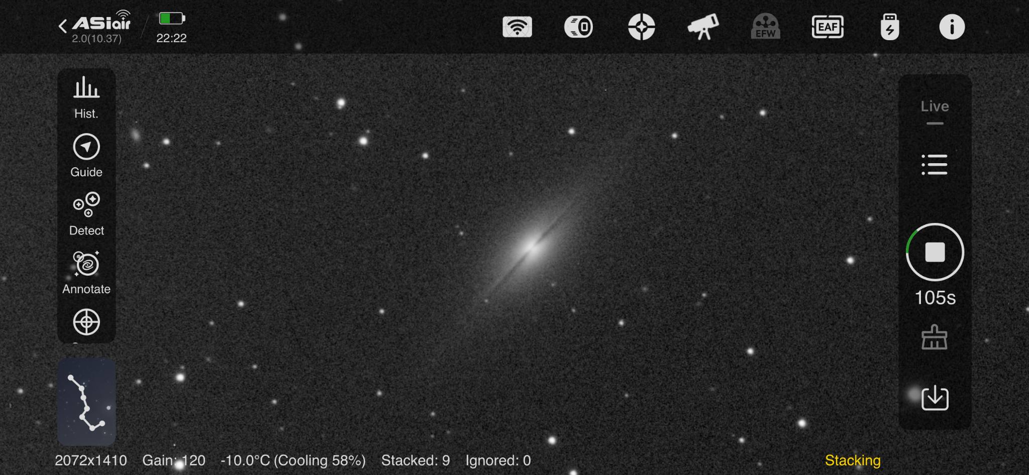

- Messages : 16427
Caldwell 43 dans Pégase, C9 f/10, ASI294 bin4, 9x120s et cette fois le Proplanet 642BP
