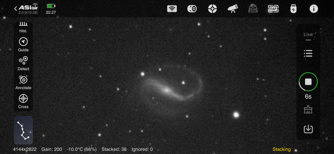

Après ma soirée au C6, j'étais plein d'espoir et j'avais ressorti le C9.25 pour tenter de faire mieux, mais les conditions sont encore pires qu'hier soir. Une vraie bouillie de Juju. Je vous l'épargne (pour l'instant).
Pour sauver la soirée, j'ai fait du livestack avec ce que j'avais, en mode roots (pas de darks, pas de flats) sur une unique cible : NGC 7479 (aussi appelée Caldwell 44), dans Pégase.
Chaîne optique : C9.25 à f/10, filtre Proplanet 642BP (ben oui, je voulais faire du planétaire, moi), ASI294MM bin2, gain 200, -10°C
Capture : 38x30s à l'ASIAir
Altitude : 30m
Conditions : 22°C, nuages bas passagers, FWHM 4.1 arcsec.
Sa forme de spirale barrée à bras asymétriques devrait vous rappeler quelque chose... (mais c'est loin, et je ne suis pas sûr que ce logo ne soit pas fait à coup de NGC1300).

Saperlipopette, le genre d'observation que j'affectionne au plus au point.
Vache a F10 :ave: plus 642 en 19 minutes plein centre ville miam miam
J'achète.
Message par kawa » 20 sept. 2022, 21:01
Oui , c'est bien sorti pour un objet pas facile et avec une focale de fou :clap:
Avec le coût des énergies , ils vont peut être baisser les lumières voir les couper plus tôt :pray:

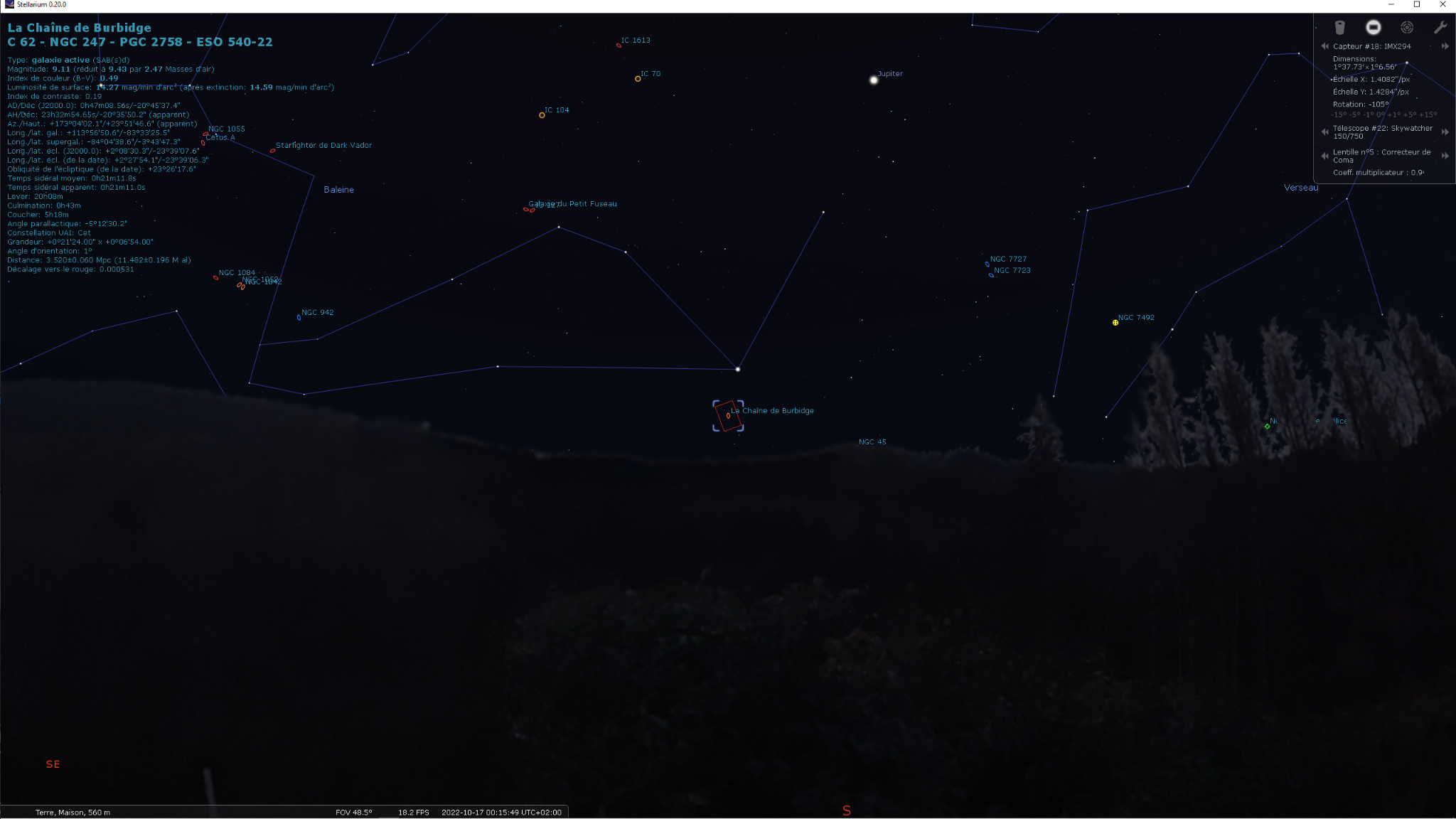

@Benjamin aurais tu la possibilité de me donner la hauteur de ta cible lors de ton observation stp même a la louche
(Ngc 247 dimanche 16/10 23h12 j'obtiens 22°28 tu confirmes?)
Messages : 16583
Message par clouzot » 17 oct. 2022, 09:45
ouki a écrit : ↑
17 oct. 2022, 09:28
Et zut j'ai glissé :closedeyes:
Oui bien sûr: 23°27 pour NGC247 à la fin des 21 images
Et 20°18 à la fin du stack pour NGC253
J'ai un ciel pourri mais je donne sur la mer et je vois quasi jusqu'à l'horizon (ce qui m'avait permis de "voir" Centaurus A par exemple)

Si d'aventure tu fais d'autres cibles basses pense a moi 3615 ouki stp😉 comme tu disposes d'une situation géographique particulière (sud et visuel mer horizon) c'est hautement intéressant

Message par ouki » 17 oct. 2022, 14:01

@ouki j’arrive à 170-175° pas plus, ensuite c’est un mur haut de 8 étages
