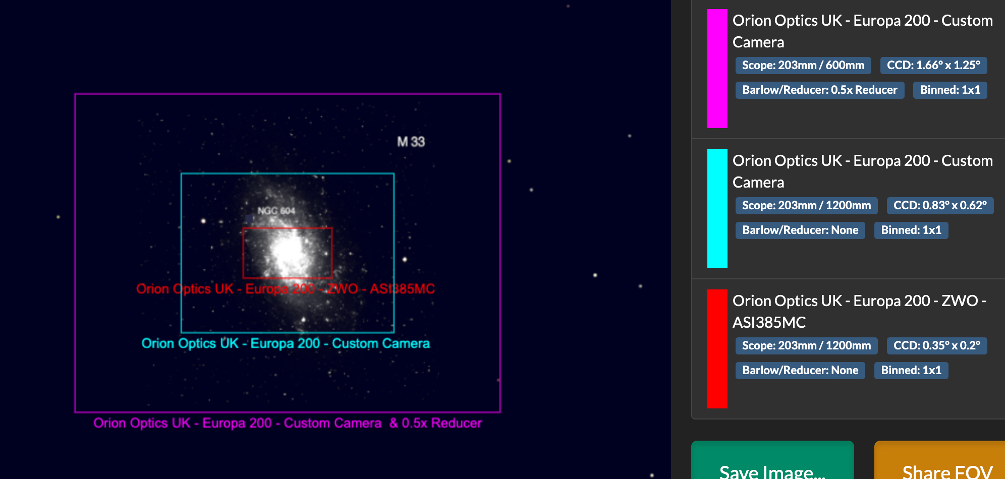

Tu pourras faire tes darks en avance, donc plus facile en soirée d'observation. Et ensuite, pour les réglages d'histogramme, rien de spécial, comme pour toutes les caméras.
Et surtout, tu auras beaucoup plus de champ (même sans le réducteur, tu as mieux qu'avec la 385 et le réducteur) et une résolution quasi parfaite (1,13") avec ton réducteur de focale...
Tu veux dire que je peux utiliser le même réducteur TS x0.5 qu'avec la 385 ? j'ai un reducteur en 31.75mm et la 269 à l'air bien plus grosse…
