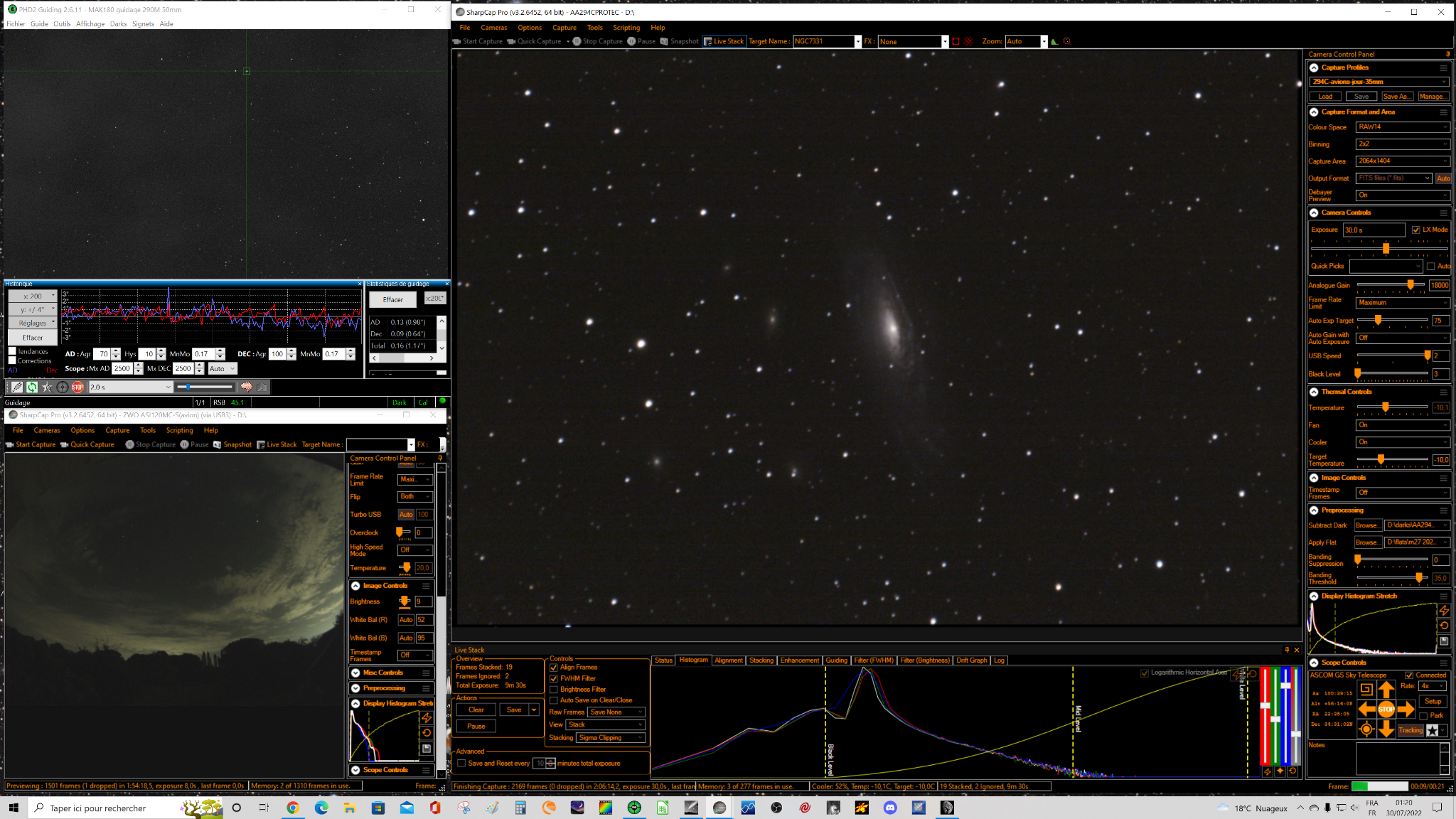

Message par turbojf » 30 juil. 2022, 01:22
NGC 7331 en 9 min 30, et j'arrête déjà, le ciel n'y met pas du sien. :sleeping-drool: :sleeping-blue:

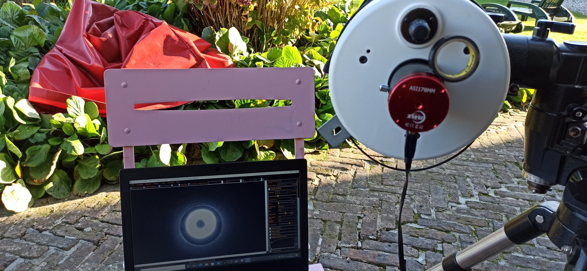

Hier soir, la collimation douteuse du MAK m'a amené à tenter un réglage, en défocalisant sur Jupiter. Et bien, que soit avec la 678C ou la 294C, l'opération a viré au supplice, Jupiter sortant du champ à chaque serrage ou desserage de vis.
J'ai abandonné, et remis à plus tard.
Cet après-midi, j'ai recommencé avec une toute autre méthode, inspirée de ce que j'emploie pour régler mon tube de vision nocturne.
Déjà, pour dégrossir il suffit de regarder d'un oeil comment se centre le secondaire par rapport à la sortie.
Puis une fois, que votre oeil apparait centré dans le reflet du secondaire, lui-même centré dans l'orifice de sortie, vous pouvez affiner avec une caméra.
Une 178M et son fish eye de 2,5 mm feront l'affaire, le boîtier de la caméra se centre parfaitement dans le tube de sortie du MAK. Impossible de verrouiller l'ensemble, alors un peu de ruban d'électricité sera d'un grand secours.
Viser le ciel pour avoir de la luminosité, jouer à nouveau sur les 6 vis push pull jusqu'à constater le centrage à l'écran.
Collim à vérifier lors de la prochaine nuit étoilée.
résultat:
