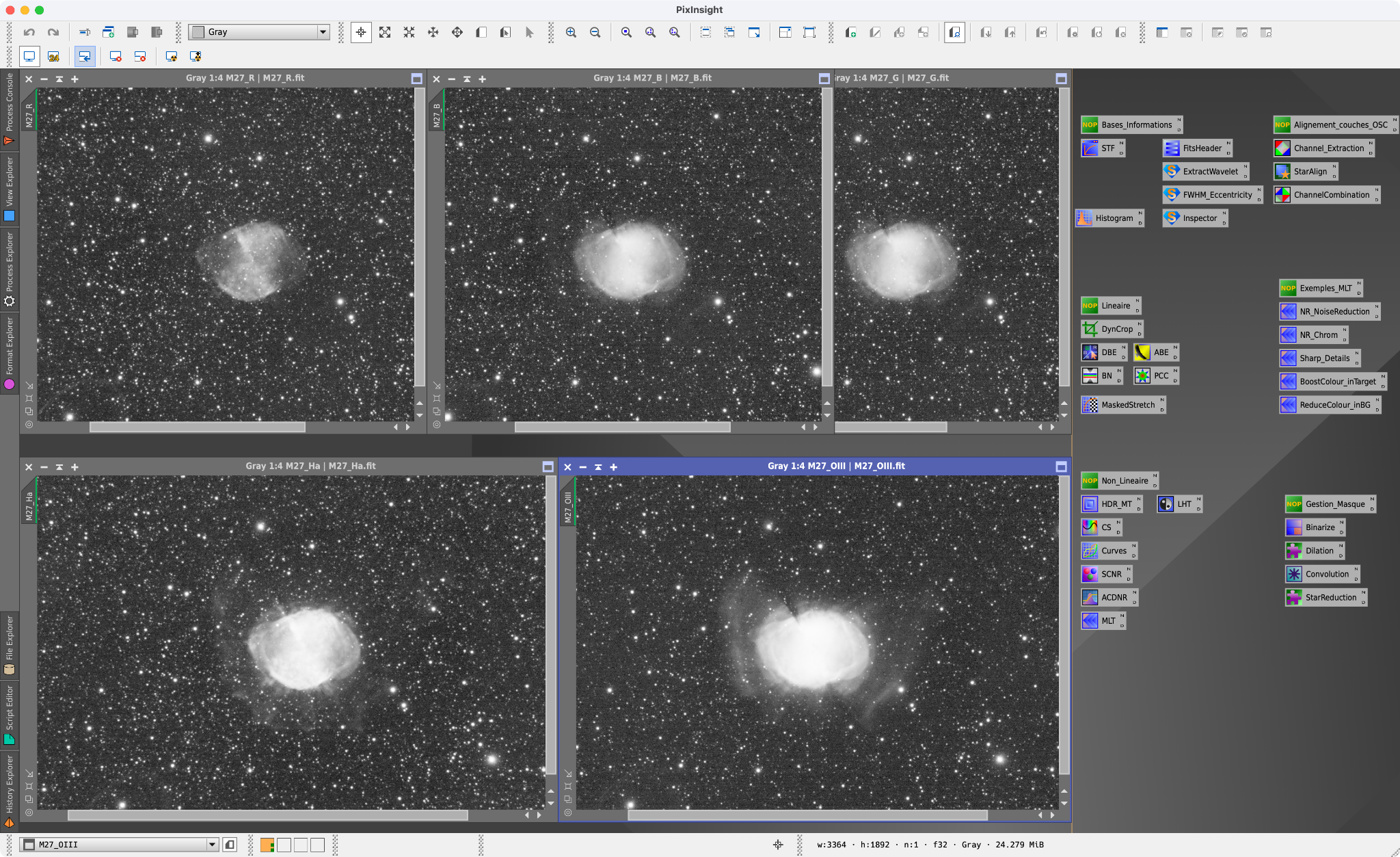

J'étais plein de bonnes intentions pour commencer à bidouiller ce que la boîte rouge m'avait capturé il y a bien longtemps cet été pendant que je dormais :
la merveilleuse M27 avec des stacks de Ha et OIII (deux heures de chaque) et quelques minutes de RGB "pour les étoiles" (on m'a dit qu'il fallait faire comme ça, alors j'ai pas réfléchi).
Tout ça avec le non moins merveilleux (bien que lent) C6.
Sauf que j'ai déjà tout oublié depuis l'époque où @Djibi nous a fait un cours magistral. Il ne me reste que ses Process Icons (à droite).
Par où on commence, déjà ? :mrgreen:

Moi, je suis en pleine lecture de ce que Maitre Steph nous avait conseillé il y a fort fort longtemps ici:
viewtopic.php?p=103709#p103709
J'ai attaqué (au couteau d'office), celui de gauche en ce début de semaine:
C'est touffu et bien écrit, il faut préparer aussi pas mal de cafetière
On le trouve ici: http://www.deepskycolors.com/mastering-pixinsight.html

Message par Djibi » 27 oct. 2022, 08:43
Houch @clouzot rien que ça :lol:
je te conseillerai de rester dans le simple pour l'instant, simple pas si simple car si tu veux bien mettre en avant les nébulosités externes et le coeur de M 27, ce n'est pas évident, ce n'est "que" de la gestion de montée d'histogramme / du stretch mais ce n'est pas toujours évident si tu n'es pas habitué à l'exercice avec les masques.
A ce stade, je te dirai :
- oublie le RGB pour l'instant (tu peux les rajouter à la fin)
- sur O et H => crop suivant ton humeur (je suppose que les stacks sont alignés ? sinon tu les alignes)
- réduction de gradient (avec ABE ou DBE) - tes stacks semblent déjà bien propres
- montée d'histogramme du H et O séparés ==> les 2 avec la même valeur de fond de ciel
- tu combines en HOO avec "Channel Combination"
A partir de là tu vois comment tu veux gérer le bruit et/ou les détails et/ou les couleurs et/ou un stretch "fin",
l'outil Curve, avec ou sans masque et trés versatile pour affiner le stretch et les couleurs
le rajout des couleurs des étoiles peux se faire sur ta version HOO définitive, c'est plus simple avec des process comme StarNet ou StarXterminator mais je te conseile de séparer les variables et de te préoccuper de ton assemblage HOO pour l'instant
A oui, j'oubliais : je n'avais jamais creusé ces gros guides sur PIxInsight, j'ai appris au fur et à mesure (avec certains sites comme celui de JB Auroux par exemple), j'aurai tendance à chercher à prendre de l'info de manière ponctuelle en ayant en tête un point qui me semble trés important :
- ces derniers mois / ces dernières années ont vu l'arrivée d'un processus absolument clef : la séparation de l'image avec / sans étoiles (StarNet - StarXterminator)
- cette capacité à avoir cette séparation "en plus du reste" (le reste étant la décomposition de l'image : en RGB / en Lab / en HSV / en couches wavelet pour ne traiter qu'une de ces parties) apporte des possibilités qui peuvent simplifier / aider / enrichir beaucoup de traitement
- tout bouquin ayant quelques années peut décrire un enchainement de processus compliqué qu'un coup de StarNet + qqs bricoles va rendre trés simple
voila voilu
