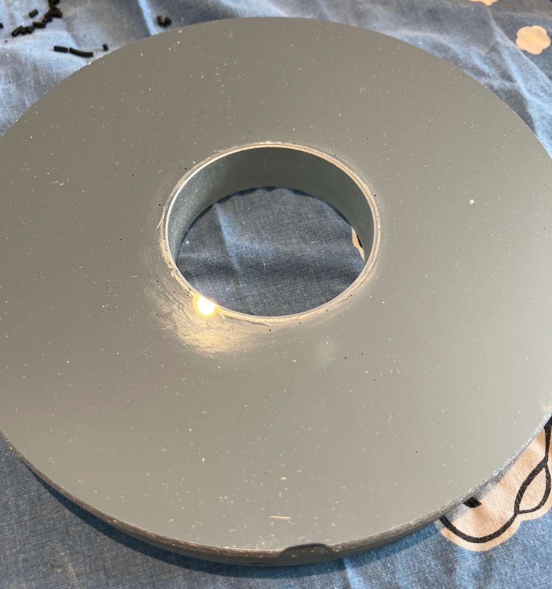

Là, il ne s'agit absolument pas de serrage de précaution, mais bien d'un serrage de vis pour fixer le primaire sur la bague de maintien interne (voir photo ci-dessous), et je pense qu'il parle des fameuses vis pointeau qui permettent à la bague de maintien du primaire de faire leur job !
Il ne parle pas des vis poussantes/tirantes pour le primaire à l'arrière de la cellule !
Si c'était cela, il l'aurait indiqué et n'aurait pas parlé d'astigmatisme, car de toute façon on est obligé de jouer avec le couple de vis poussantes/tirantes sur un RC lors d'une finalisation sur étoile !
Ce qui fait que si l'astigmatisme apparait je suis foutu, il faut tout redémonter...
Bague primaire.png (260.55 Kio) Consulté 2003 fois
S'il parle de ces vis, c'est bien parce que c'est l'erreur/oubli de leur première collimation et dans le doute ils ont préféré serrer à la limite de l'apparition de l'astigmatisme sous certaines conditions (ici le froid), pour ne pas avoir de mouvement de cette fameuse bague si d'aventure on devait de nouveau dévisser la baffle entière!
C'est cela que je leur reprochais pour la première collimation, pas le fait que le primaire et/ou le secondaire puissent bouger un peu, ce qui hélas, est presque inévitable !
Par ailleurs, malgré le fait que je lui ai expliqué à plusieurs reprises, il n'a pas retenu que je ne sortais pas la baffle en démontant le secondaire ou le primaire tel qu'il semble le suggérer ici (ça aurait été un délire vu le nombre de fois où j'ai tenté de collimater !!!), mais je la laissais dans le tube pendant que je faisais mes opérations.
D'où la fois où j'ai oublié de la revisser et qui a failli me couter le primaire si j'avais été plus bourrin en empoignant el RC 8 !!

J'ai en effet acheté un deuxième RC8 carbone, suis un peu maso... :mrgreen: (mais y a un petit projet réfléchi derrière cet achat..) , j'avais posté le lien de l'annonce sur le fil des occaz du web : viewtopic.php?p=130892#p130892
Le gars en demandait 600€ sachant qu'il laissait avec le FeatherTouch 2" avec... il a fait quelques trous de fixations ici et là (queue aronde, PO) rien de méchant, et c'était a retirer sur place.
Mais en insistant un peu il a accepté l'envoi :mrgreen: , du coup je l'ai acheté.
Après réception, tube en bon état, optiques sales mais en bon état également.J'ai donc démonté la bête :mrgreen:
Etat du secondaire :
Comme tu pourras le constater, ici aussi le joint au niveau de la bague de retenue du primaire était "cuit" de chez "cuit":
Le primaire avant nettoyage :
Après nettoyage et remontage, rapide collimation de jour (avec un taka qu'un pote m'a prêté pour l'occasion) et simplement une retouche sur le primaire sur le ciel (méthode DSI), voici ce que j'ai obtenu sur le ciel avec une caméra Atlair 294protec (capteur 4/3) + réducteur AP 0.67x positionné pour être environ à F6, pose de 60s :

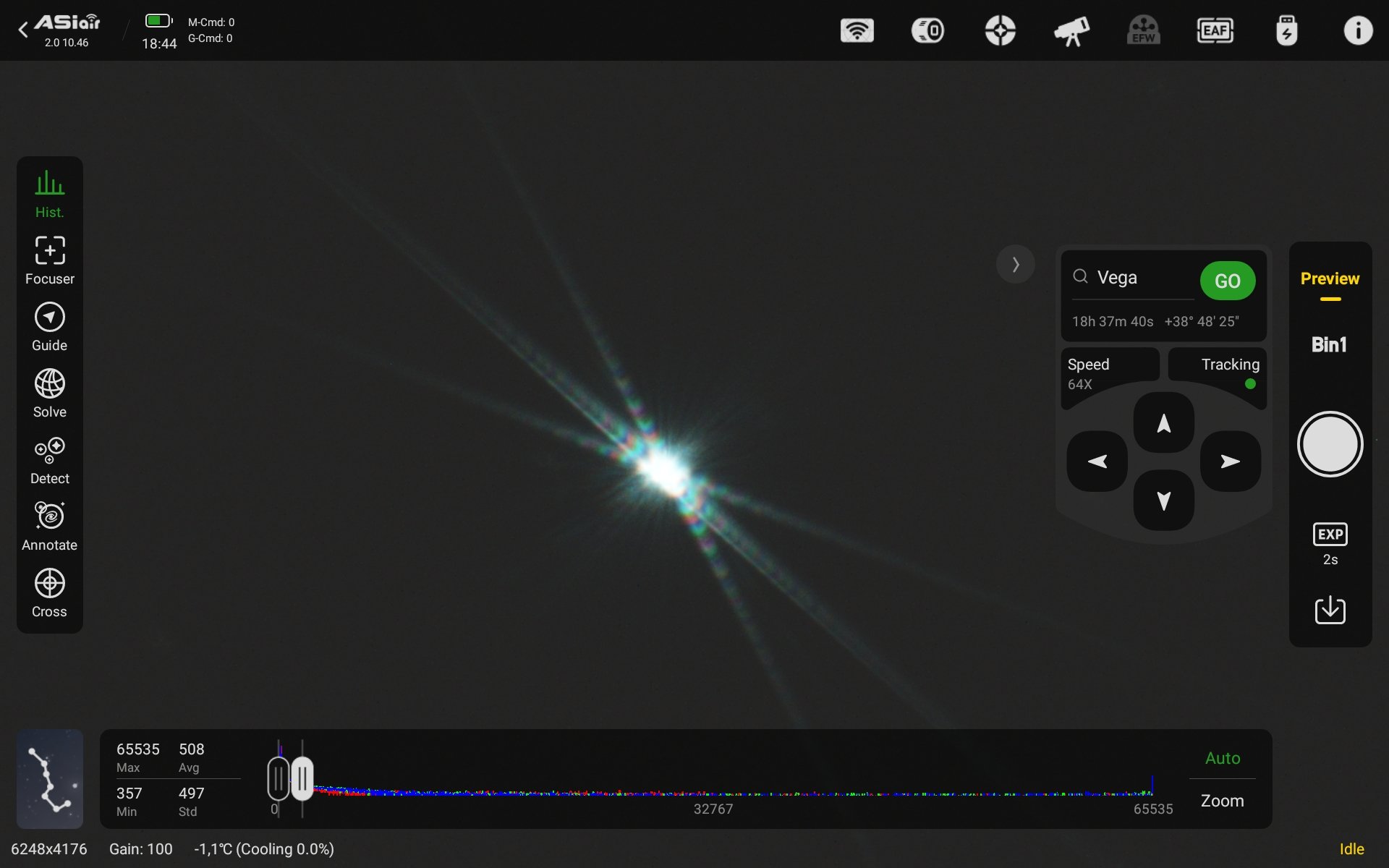

Message par Phil49 » 17 déc. 2022, 11:34
Bonjour à tous,
Chers amis, j'ai pu profiter hier soir d'une soirée claire après avoir dédié les quelques unes dispos il y a une semaine au retour de m lunette TS102 et celui de ma monture AZ EQ6 revenue de chez Pierro Astro avec pas mal de réparations...
Après deux soirées, une première pas franchement concluante et une seconde nettement mieux, je pense que les soins apportés par Pierro Astro ont été bénéfiques et la courbe de suivie était vraiment très bonne.
Venons en au RC8 !
Hélas, triple hélas, la première image que j'ai vue sur ma tablette en prenant un cliché de quelques secondes pour faire la MAP, me montrait des étoiles avec de grosses déformations même défocalisées...
Et la suite n'a fait que confirmer mes craintes...
Malgré tout j'ai fait comme d'hab, P.A à l'ASIair :
Goto vers Vega et synchronisation :
Au passage on voit que la focale trouvée est de 1 625mm.
Synchro :
Et après première MAP manuelle au bahtinov (avec pas réglé sur 10 en "fine" pour l'EAF :
Je tente une MAP au bahtinov avec son algo pour voir s'il fait mieux. Déjà il parvient à faire la MAP sans message d'erreur, enfin il fait ce qu'il peut... :
Je tente de défocaliser en extra focus de 1 500 pas :
Je fais de même en intra focale :
Je tente de voir si on peut faire une calibratio et un suivi, mais là, mesage d'erreur et voilà ce que je voyais :
Enfin, une pose de 10 secodnes et voilà le résultat :
J'ai envoyé les résultats à O.U, voici sa réponse :
Bonjour Philippe,
En effet, il y a un fort astigmatisme, probablement dû au secondaire et de la coma.
A mon avis, la prochaine étape est d’investiguer sur la raison de la disparition du donut.
Mais là je n’ai pas vraiment de piste à proposer à part éventuellement vérifier avec un laser si le secondaire ou le primaire ne serait pas carrément tellement out que le donut c’est plus visible.
Sinon je dois avouer que je sèche, je n’ai jamais une de RC200 avec un donut invisible.
Ensuite, si le donut est revenus, on pourras aller plus loin, sinon, je ne sais plus quoi faire..
Si d'aventure quelqu'un a une idée par où prendre le problème !.
Faire réapparaitre le donut semble évident, mis pour ne pas faire n'importe quoi, par où commencer ?
Mais le RC 8 reste un merveilleux instrument ! ;-)
Philippe
