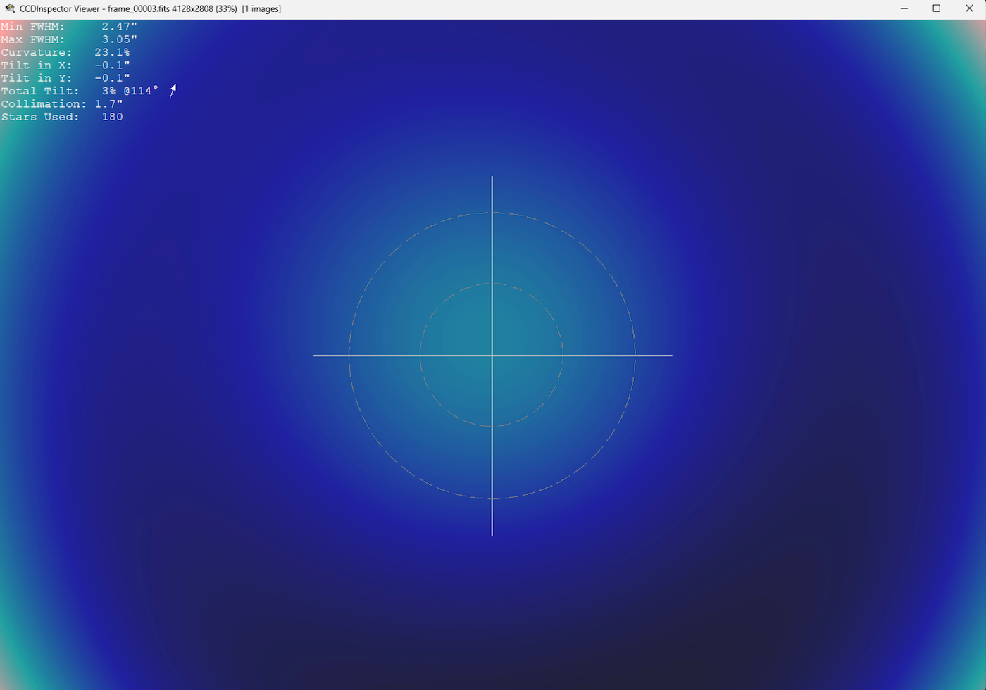

Je profite de ton sujet pour partager ici mon expérience récente avec un autre RC8 ;-)
J'ai en effet acheté un deuxième RC8 carbone, suis un peu maso... :mrgreen: (mais y a un petit projet réfléchi derrière cet achat..) , j'avais posté le lien de l'annonce sur le fil des occaz du web : viewtopic.php?p=130892#p130892
Le gars en demandait 600€ sachant qu'il laissait avec le FeatherTouch 2" avec... il a fait quelques trous de fixations ici et là (queue aronde, PO) rien de méchant, et c'était a retirer sur place.
Mais en insistant un peu il a accepté l'envoi :mrgreen: , du coup je l'ai acheté.
Après réception, tube en bon état, optiques sales mais en bon état également.J'ai donc démonté la bête :mrgreen:
Etat du secondaire :
Comme tu pourras le constater, ici aussi le joint au niveau de la bague de retenue du primaire était "cuit" de chez "cuit":
Le primaire avant nettoyage :
Après nettoyage et remontage, rapide collimation de jour (avec un taka qu'un pote m'a prêté pour l'occasion) et simplement une retouche sur le primaire sur le ciel (méthode DSI), voici ce que j'ai obtenu sur le ciel avec une caméra Atlair 294protec (capteur 4/3) + réducteur AP 0.67x positionné pour être environ à F6, pose de 60s :
On constate ici la limite acceptable du réducteur avec un capteur 4/3, la courbure de champ est bien visible. Il reste un poil de collim à retoucher mais bon, j'ai fait ça hier soir en moins de 10mn en ce qui concerne le réglage du primaire.
Par contre ce qui est rigolo c'est qu'ici le taka a plutôt bien fonctionné pour dégrossir la collim de jour, contrairement à ce que j'ai pu connaitre avec mes anciens RC... peut-être que mon ancien microscope Taka avec un problème finalement...
Voici une petite image faite rapidement hier soir, 60mn au total (pose de 60s), prétraitement APP + traitement Photoshop, forcement avec la lune quasi pleine c'est pas folichon..., de plus la fwhm n'est pas descendue plus bas que 2,3" d'arc.
On voit également un résidu de bande de registration à droite, mais je le l'ai laissé pour éviter de trop cropper l'image afin de te montrer ce que ça donner avec un capteur 4/3 + réducteur.
Avec ce réducteur, une 533 par exemple serait préférable, sinon faut passer sur du réducteur/correcteur mais on plus sur le même tarif.
