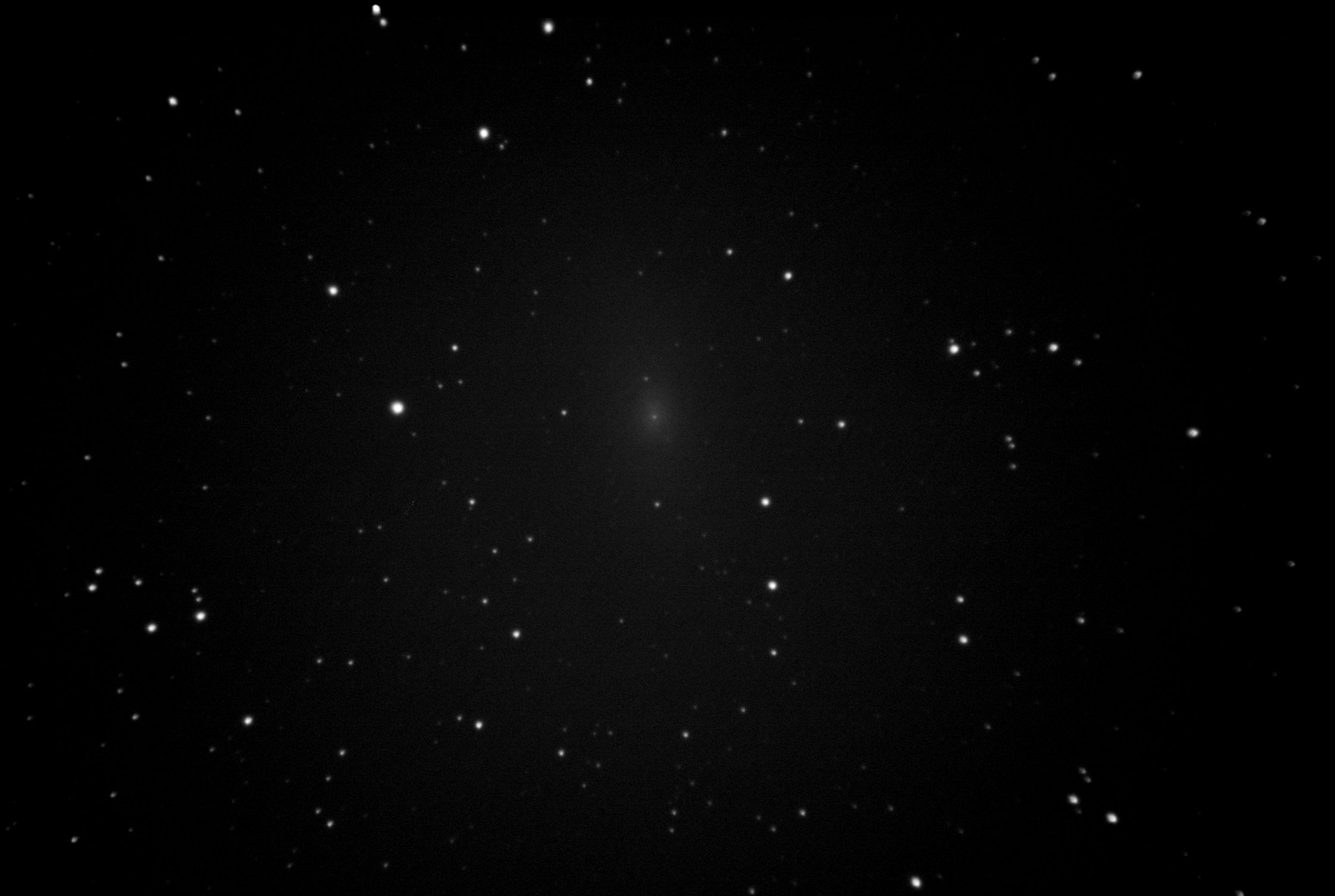

Message par pejive » 26 sept. 2023, 07:11
25 septembre 2023
retour en force avec 2 RdF x0.63 :dance: camera mono imx178
Backfocus pifométrique de 65mm. Raccordement en 1.25" qui est peut-être source de vignettage important.
Les premiers tests sont encourageants: focale 680mm soit F/D= 5,35
J'ai pu faire des poses jusqu'à 8s (mais c'est long :mrgreen: )

Message par pejive » 26 sept. 2023, 09:20
sebb916 a écrit : ↑
26 sept. 2023, 07:48
effet passage en vitesse lumière garanti !
ben non pas tant que çà, et encore je n'ai pas optimisé le backfocus. De toutes façons pour moi l'essentiel c'est de "voir" les tachouilles
Mon 1er platesolve direct via Astap a fonctionné ce qui m'a permis de calculer la focale.
Ensuite tous les platesolve à partir de SC ont réussi
:arrow: M110
d'abord en mode classique: filtre IR-UV cut / pose 4s gain 200 soustraction du dark; offset 150 mis par défaut par SC
puis avec un filtre L-pro
Je n'ai pas pu comparer les magnitudes (astap--> not found :( ) mais j'ai l'impression que c'est mieux avec l'IR-UV cut
Malgré tout je poursuis avec le filtre L-Pro
:arrow: le coeur de M31
:arrow: M74 il faut passer à 8s de pose gain 250 pour distinguer les bras; j'ai poursuivi jusqu'à 10mn !!

d'abord en poses de 4s
puis en poses de 8s
:arrow: conclusions provisoires
Les galaxies sortent mieux à partir de 8s de pose unitaire, mais c'est la limite de ce que je peux faire avec mon jeté de monture et une MeS approximative.
Il faudra éventuellement tenter des gains supérieurs.
Reste à voir l'influence du backfocus, mon montage ne permet guère que de l'allonger.
A tester également un raccordement de caméra en T2 pour éventuellement réduire le vignettage

franchement je suis étonné de voir si peu de déformations d'étoiles en bord de champ !
Messages : 11932
Réduction de focale sur Maksutov 127SLT
Message par pejive » 26 sept. 2023, 16:05
il y a surtout un peu de tilt :mrgreen: que je ne sais pas comment corriger, vu que tout est vissé... :think: à moins que ce ne soit la caméra.
je vais voir si je retrouve d'autres images
:arrow: edit: sur mes précédentes images en mono le tilt ne dépassait pas les 10%; il faut que j'essaie de raccorder la caméra directement en T2
Sinon sur cette 1ère image de test (solvée du 1er coup par astap :) ) la magnitude 17 est atteinte ce qui est rare chez moi
