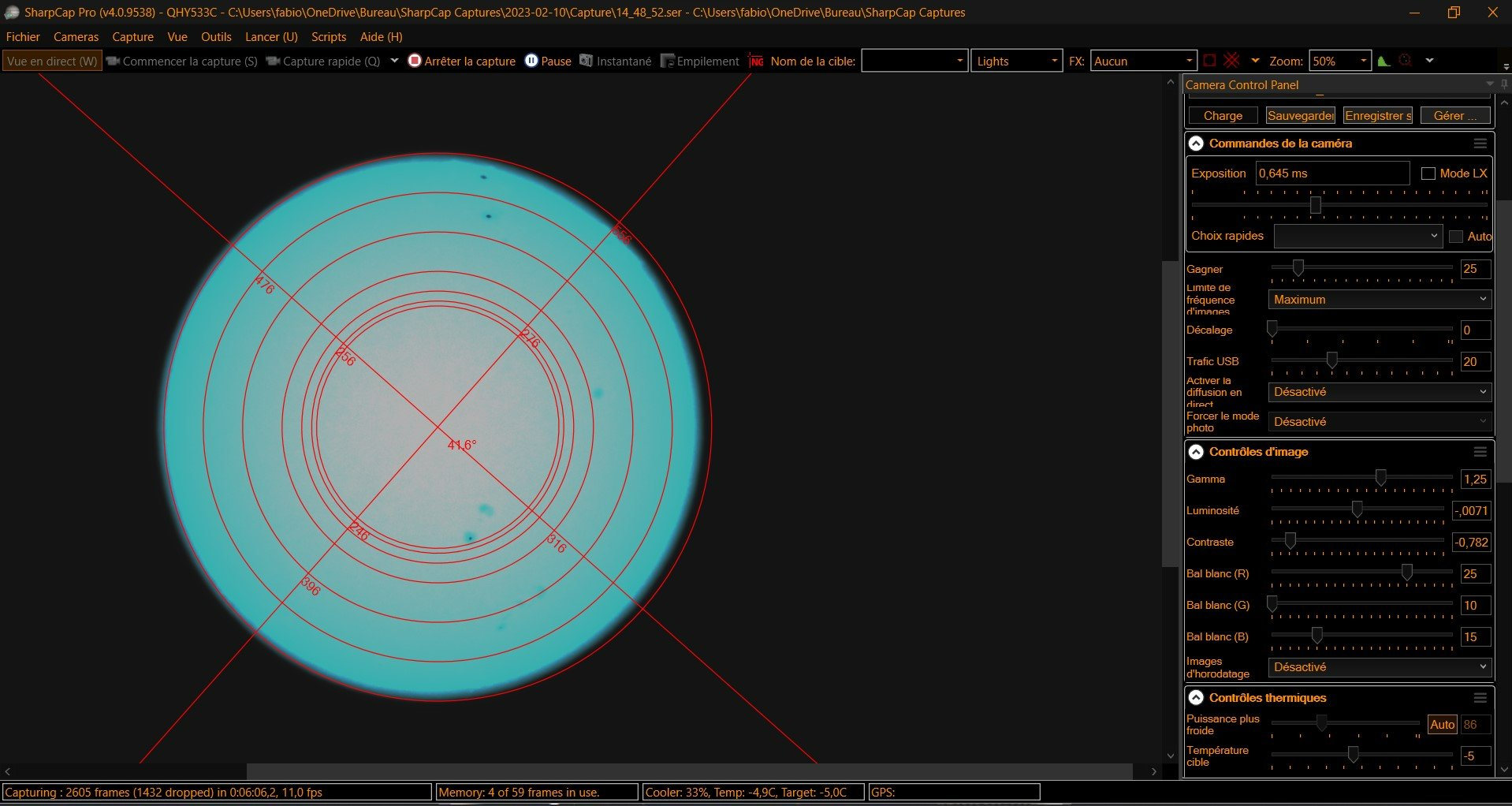

Message par Fabiolat74 » 10 févr. 2023, 16:02
Le 10/02/23
SER DE 3000 FRAMES
bon a priori y as toutes les tachouilles :dance: :dance:
SUN LE 100223.jpg (83.21 Kio) Consulté 3569 fois

Message par Fabiolat74 » 14 avr. 2023, 13:58
petit soleil du 14/04/23 vers 12H00
CAMERA 533 AVEC FILTRE SOLAIRE BADEER 3.8 SER DE 1000F
traitement astrosurface puis photoshop
PARAMETRE VOIR PHOTO SHARCAP
ACTIVER SOLAIRE
Dernière modification par Fabiolat74 le 14 avr. 2023, 14:13, modifié 1 fois.
