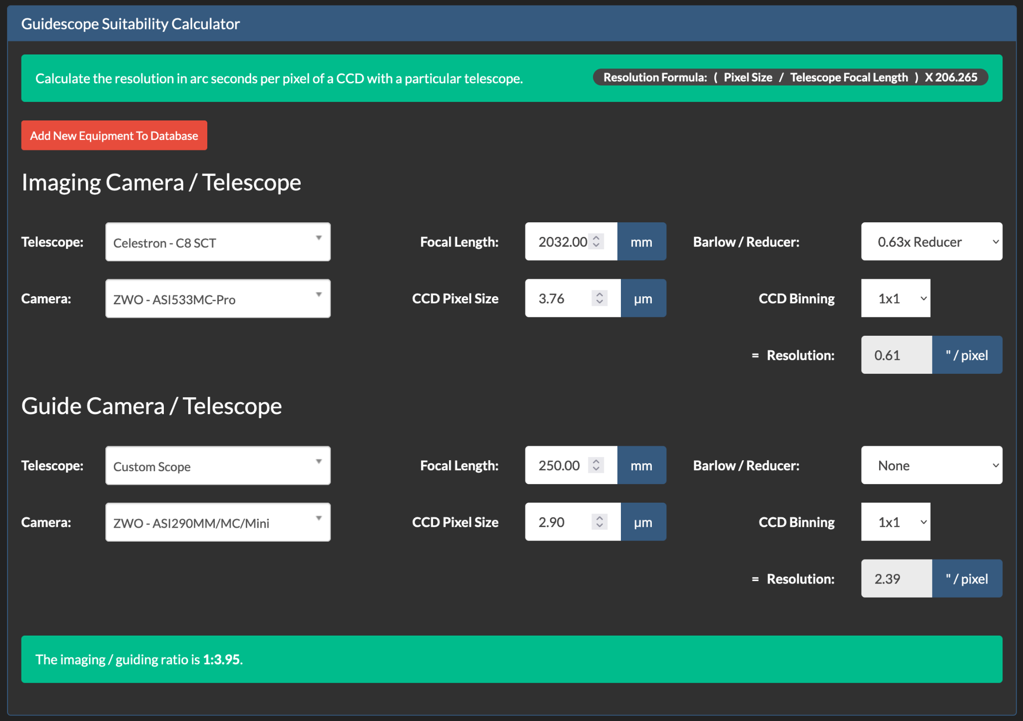

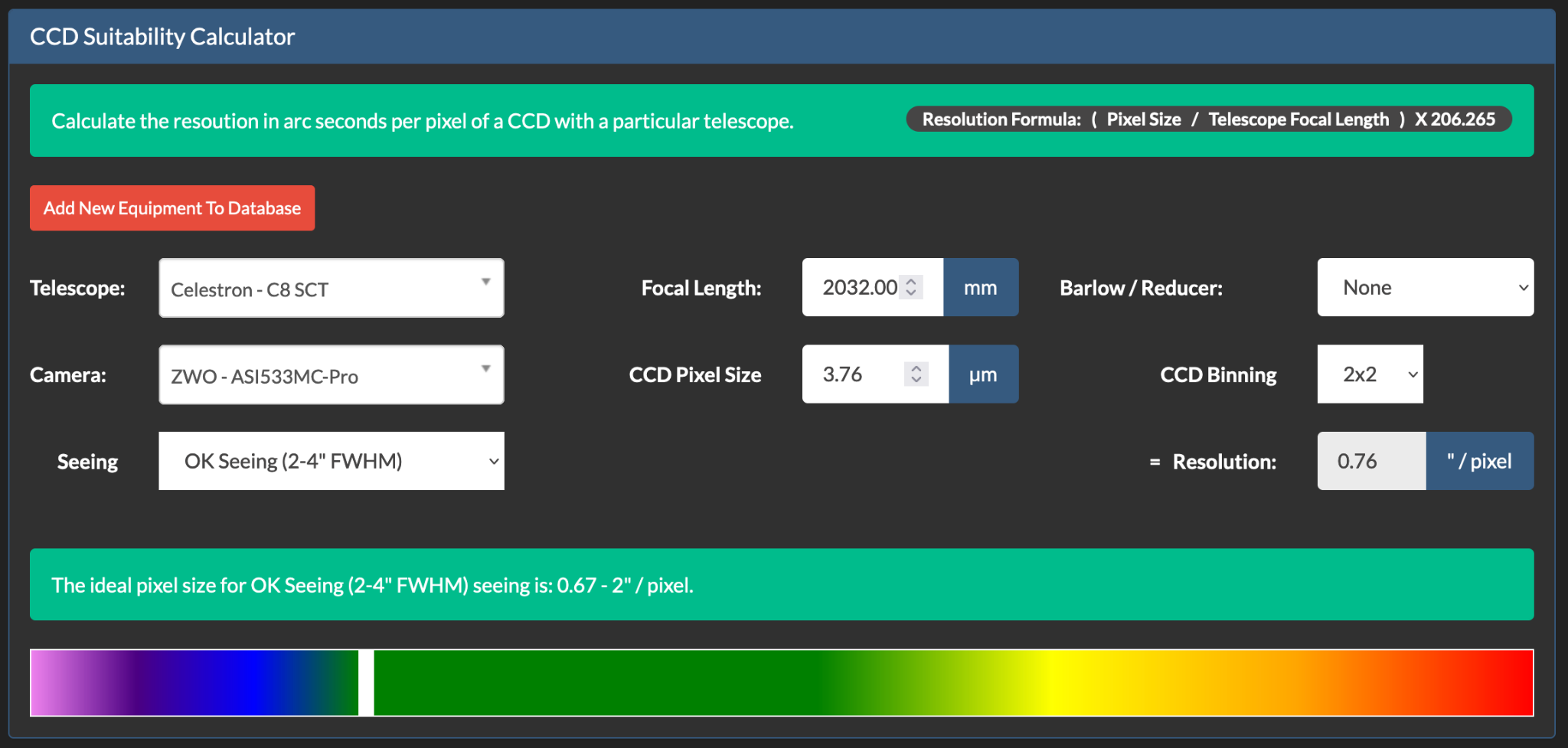

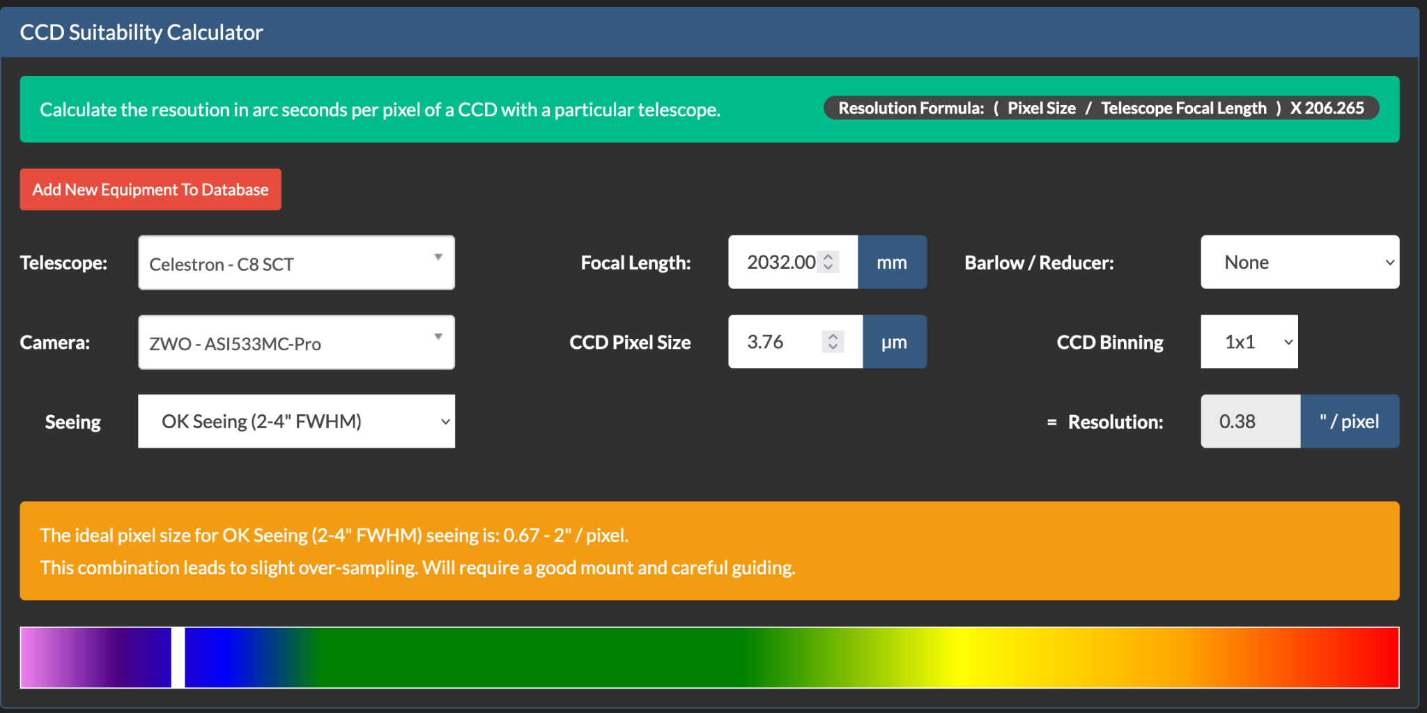

Premier point à regarder sans parler de guidage : l'échantillonnage que donne un C8 avec ton ASI533MC
Ca peut se calculer ici : https://astronomy.tools/calculators/ccd_suitability
Voilà le résultat à f/10 Et le résultat à f/6.3 En première analyse, à f/10, ta caméra ASI533 telle quelle va donner un échantillonnage de 0.38"/pixel, bien trop serré pour ce que peut donner un C8 dans un ciel moyen de France métropolitaine. Il ne sert à rien d'imager avec une telle résolution, sauf cas exceptionnels (en altitude, avec ciel ultra stable, et un C8 collimaté par le champion du monde de la collimation des SCT. Bref le truc qui arrive une fois tous les 76 ans - comme la comète de Halley)
A f/6.3 c'est déjà plus approprié (bien que toujours un peu trop échantillonné, mais peu importe).
Je concluerais à ce stade que pour bosser avec un C8 à f/10, il faudra probablement binner ta 533MC en bin2x2, ce qui donnera une taille effective de pixel plus grande. Voilà la simulation
Une fois qu'on a déterminé avec quel genre de résolution tu vas imager, on passe au guidage.
On utilise donc la page de calcul que je t'ai déjà donnée : https://astronomy.tools/calculators/gui ... uitability
On va tester les deux configurations utiles que j'ai simulées au-dessus : C8 f/10 avec caméra bin2x2, et C8 f/6.3 avec caméra bin1x1 (telle quelle), en rajoutant une lunette guide de 250mm de focale et la classique ASI290 pour guider
C8 f/10, ASI533 bin2 : C8 f/6.3, ASI533 bin1 : Dans les deux cas, le rapport de guidage est bien en-dessous de 1:5. On est donc bon pour guider ton C8 avec une lunette guide de 250mm de focale. On pourrait s'amuser à tester des lunettes avec moins de focale si on veut, mais je peux déjà te dire que 200mm iront tout aussi bien, ce qui te laisse un peu de marge pour prendre la lunette qui va bien.
Voilà le calcul (même si ce n'est pas à mon avis ce qu'il faut faire à f/10)
