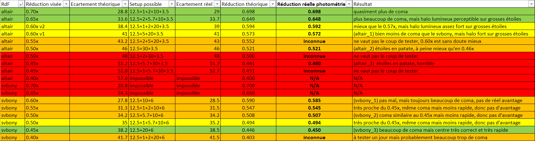

Comparo toujours entre l'altair et le svbony. J'ai enfin fini ma matrice de tests avec les différents spacers.
Voici le banc de tests : La colonne "Setup possible", c'est le détail des spacers (1, 2, 5 mm) et autres écartements :
CS mount = 12.5 mm jusqu'au capteur
RdF svbony 0.5x 1.25'' : distance jusqu'au milieu du doublet ~6-6.5mm (côté caméra)
RdF altair 0.5x 1.25' ': distance jusqu'au milieu du doublet ~3.5mm (côté caméra)
allonge C/CS-mount M28.5 fournie avec caméras altair : 20mm
La colonne "Réduction réelle photométrie" est calculée avec SiRiL, qui donne la focale réelle.
Conclusion rapide : l'altair donne les meilleurs résultats entre 0.60x et 0.70x. (même constat que @Ubuntu avec son TS à 0.60x en fait).

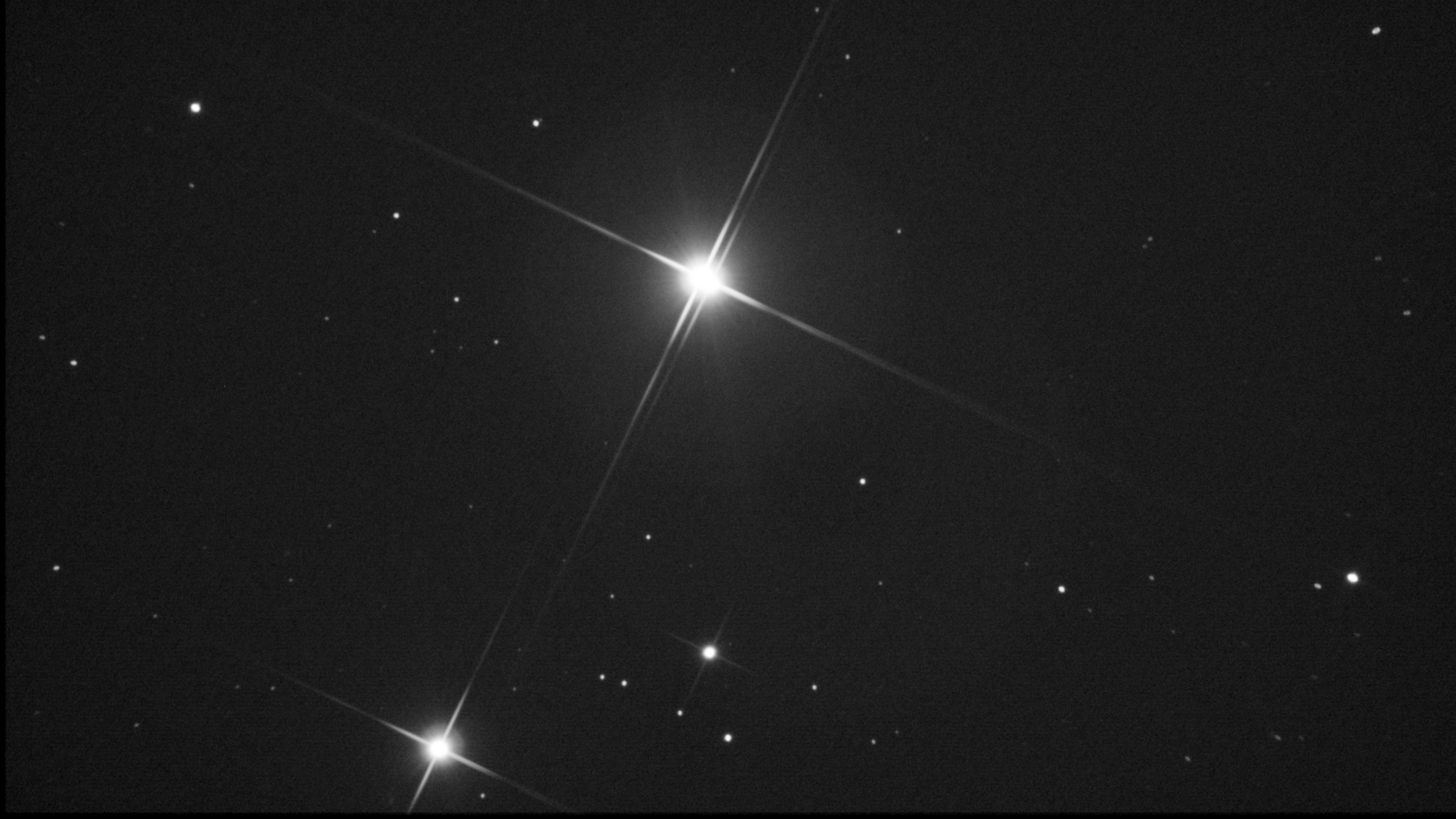

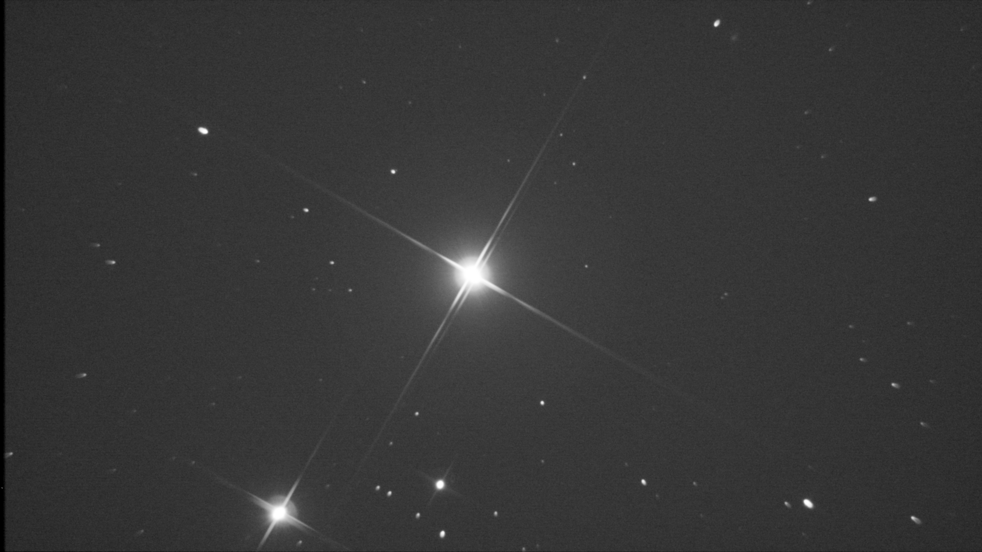

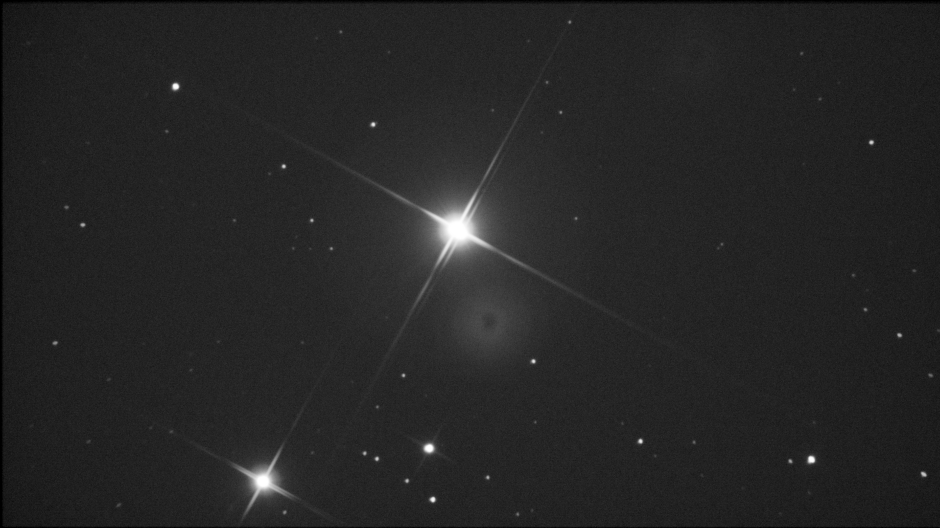

Voici des exemples sur Mizar, 15*2 secondes d'expo. J'ai fait exprès de mettre en N&B, et j'ai appliqué strictement le même réglages des black/mid levels sur tous les fits. On voit bien que plus c'est "rapide", plus c'est lumineux en 30s...
altair 0.59x (Mizar fait un halo très perceptible qui me dérange, même si la coma est très légère pour un rapport de réduction acceptable) :
altair 0.65x (on voit une sorte de gros donut qui est encore Mizar, un effet de reflet étrange dans le RdF probablement):
altair 0.70x (plus de halo, et coma vraiment minime, mais... seulement 0.70x...) :

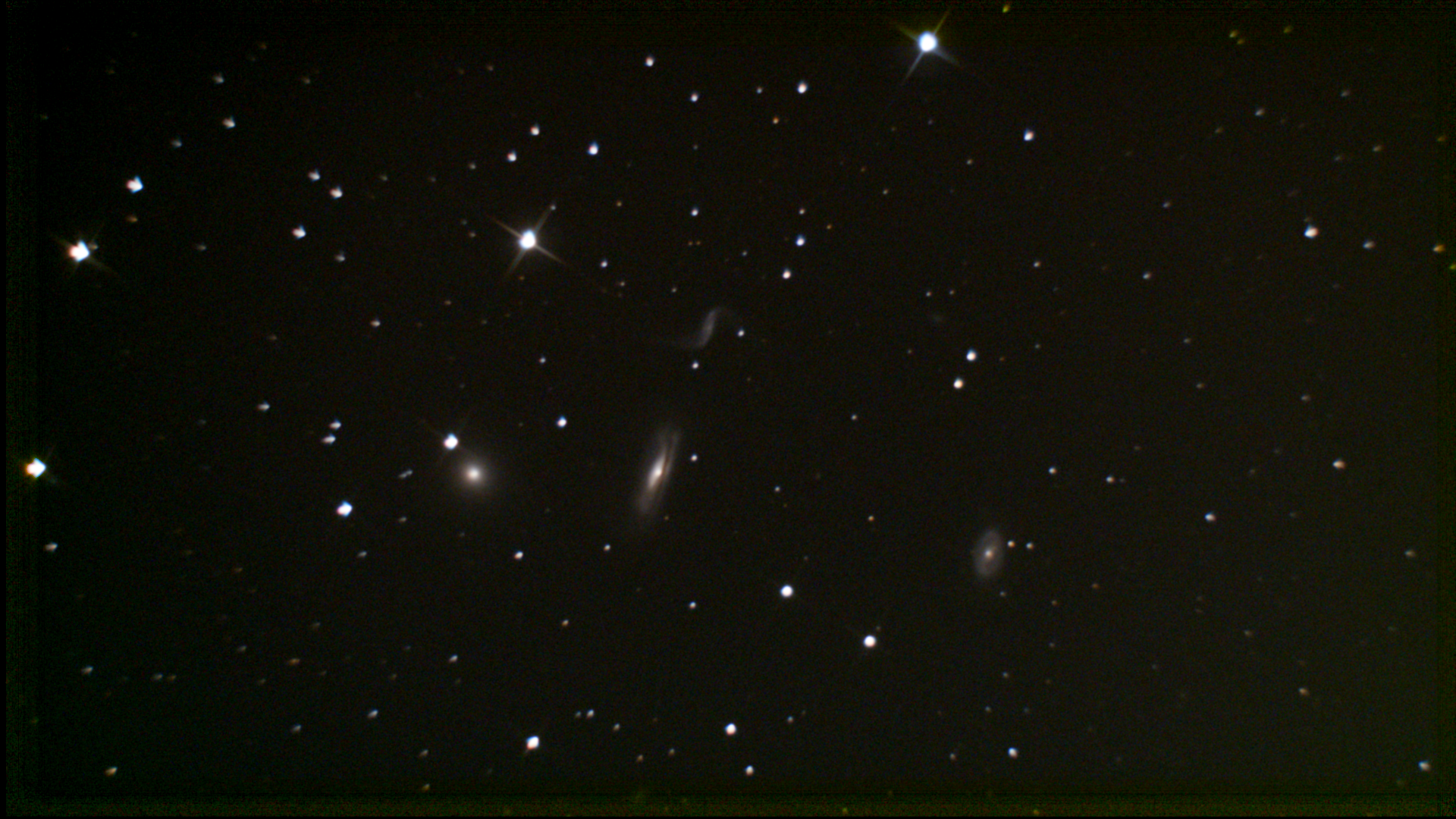

Pour finir, petite comparaison sur NGC 3190.
dob 254/1200 sur table EQ, 150*6s=15 min, gain 1250/10000
Pas la même nuit, pas de flats pour l'altair, bref, protocole pas précis.
svbony 0.45x
altair 0.70x on apprécie quand même l'avantage de ne pas sacrifier la focale du 254/1200, et la coma limitée...

Focale RdF 70 mm
Fcomb = 445 mm
Siril t'a donné 456. CQFD
