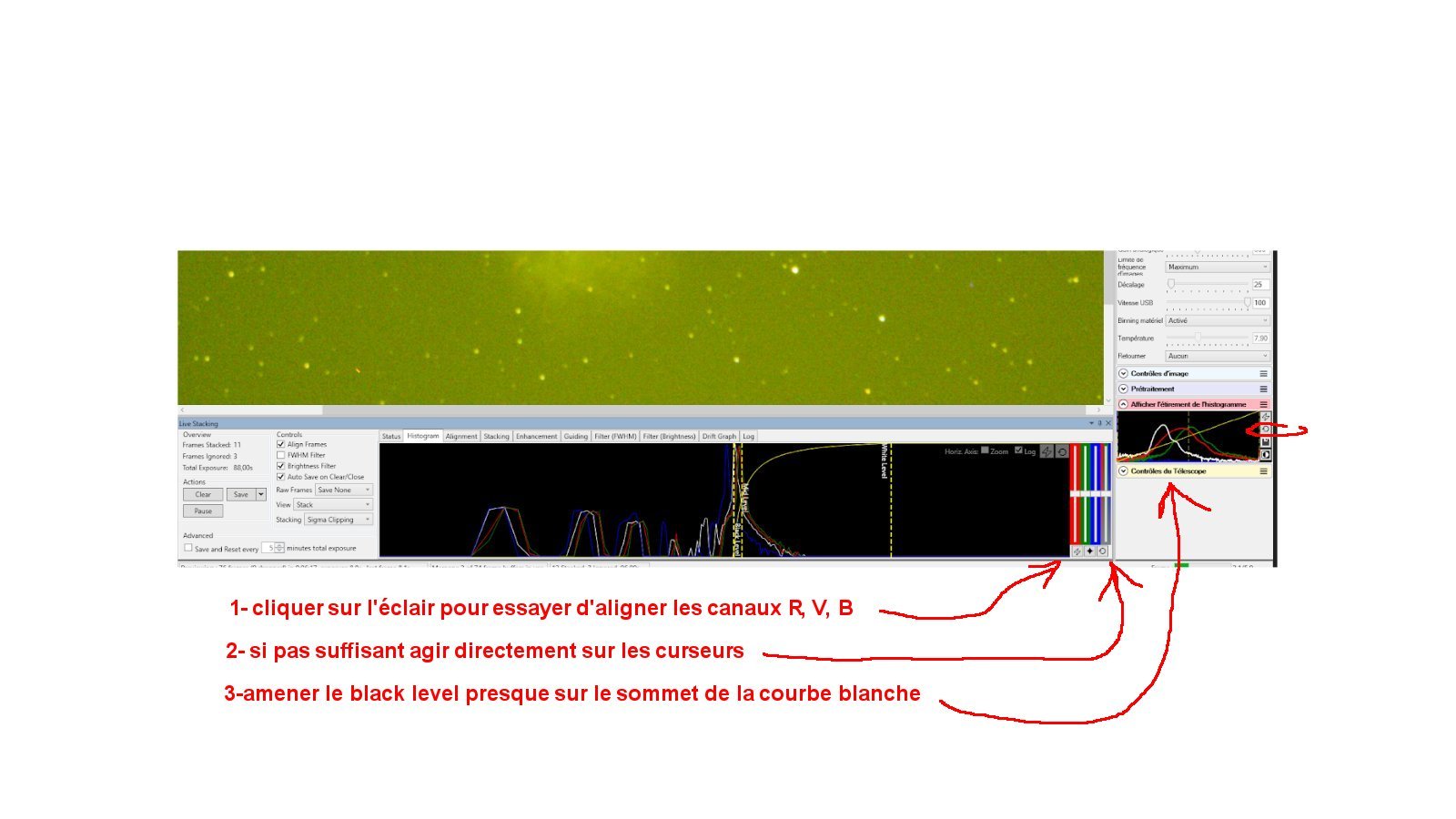

En attendant l'avis des autres je donne le mien
Le grand histogramme semble très étroit même en affichage logarithmique: peut-être mauvaise association exposition-gain ?
Le mini histogramme doit être évidemment en position "normale" (bouton cerclé) et non stretché;
les courbes R,V,B doivent être alignées sur ce mini histogramme (ajuster avec les curseurs du grand en augmentant temporairement la saturation pour mieux les voir)

Je connais un truc dans SharpCap c'est de définir, avant de commencer le stack, une ROI (region of Interest) ; ça se fait en choisissant dans le panneau de droite une résolution plus petite que la résolution plein pot. Attention ça peut rendre le plate solving encore plus chichiteux (car moins d'étoiles).
Mais il y a peut-être une opération recadrage en cours de stack, mais je ne connais pas.

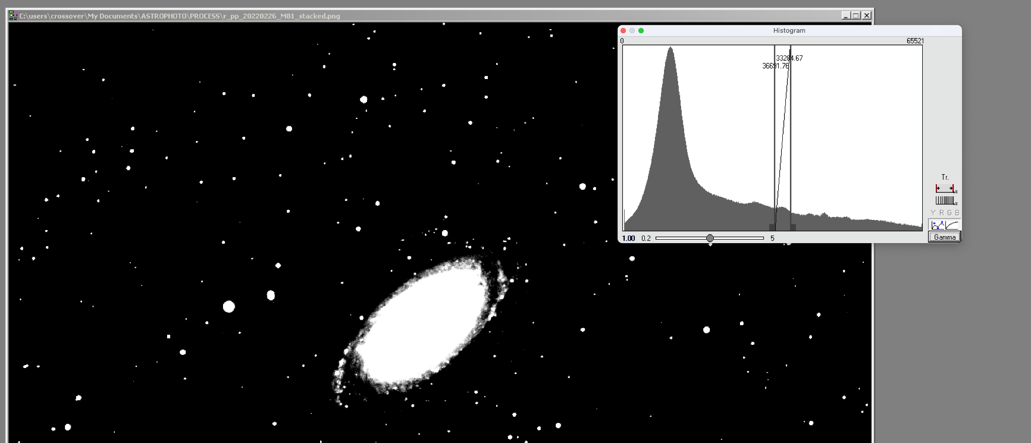

@pejive et pourtant, la bosse de l’histogramme, c’est bel et bien le fond de ciel, la plupart du temps.
Un histo, c’est :
- en abscisse, la luminosité
- en ordonnées, le nombre de pixels qui ont ladite luminosité
Comme la plupart du temps, on a une tachouille qui n’occupe qu’une petite partie de l’image, la majorité des pixels correspond au fond de ciel. C’est donc pour le niveau moyen du ciel qu’on a le plus de pixels, donc le maximum de la bosse.
Idéalement, l’histo devrait carrément montrer un pic brutal à ce niveau. Sauf qu’il y a du bruit dans l’image qui fait varier autour de cette valeur moyenne. C’est un bruit plus ou moins aléatoire, d’où le fait que la luminosité du fond de ciel apparaisse comme une courbe en cloche, une « gaussienne » en fait.
Il peut s’y rajouter des phénomènes pas gaussiens du tout d’ailleurs : un gradient, un flat raté… ce qui permet de voir assez rapidement si on a un souci à ces niveaux

@pejive voilà un test dans un logiciel que tu connais bien je crois.
J'ai affiché le niveau moyen des pixels issus du cadre jaune, placé sur une zone a priori sans trop de nébulosités donc représentative du fond de ciel. On y voit 10250 et quelques à peu près.
L'histogramme n'est pas modifié, le black level est à 0 et le white level à fond (65536 = 2^16 car image sur 16 bits).
Le fond de ciel sur l'image n'est pas noir, c'est volontaire, il y a toujours une certaine luminosité de base (atmosphère, pollution lumineuse même lointaine...), et en plus ici on sait qu'il traîne des "IFN" autour de M81
Maintenant, si je passe le black level sur 10250 et quelques... boum, tout le fond de ciel devient noir ou presque. En gros, j'ai augmenté mon contraste, mais je n'ai pas perdu beaucoup de l'objet principal. Ce n'est donc pas lui qui est représenté par la bosse à 10250. Lui, il est probablement plus loin à droite, où on devine de légères ondulations plus ou moins larges
Ceci dit, j'ai perdu les quelques extensions dont la luminosité était proche de celle du ciel lui-même et le résultat est trop contrasté...à mon goût. Illustration en entourant chaque petite bosse par les black (tout ce qui est plus sombre / à gauche apparaît noir) et white levels (tout ce qui est plus brillant / à droite apparaît blanc). Seule la zone entourée par les deux niveaux va apparaître avec quelques niveaux de gris
On voit bien que chaque grande partie de M81 correspond en fait à une petite bosse de l'histogramme Quant à la bosse des étoiles brillantes, elle est bien là mais comme le dit @steph37 les pixels correspondant sont peu nombreux donc il faut aller la chercher
