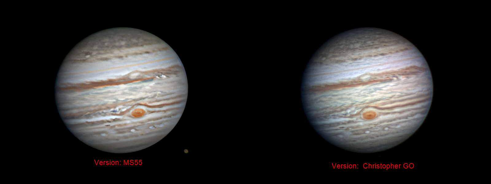

Les logiciels planétaires actuels utilisent le lucky imaging pour obtenir de bonnes images quand les conditions le permettent.
Quand les conditions se dégradent comme dans l'exemple que je vais présenter alors les télescopes restent à la maison.
Le 10 novembre 2022, les conditions n'étaient pas bonnes (turbulence, brume, passages nuageux) mais cela ne m'a pas empêché d'obtenir la vidéo suivante entre 2 passages nuageux :
La méthode utilisée ne fait pas appel au lucky imaging mais à une recherche en profondeur des détails dans 8 images avant et 8 images après l'image courante.
Pour comparer les 2 méthodes, j'ai retrouvé une image prise le lendemain dans de bonnes conditions et en lucky imaging par Christopher GO, c'est l'image de droite que je compare à mon image n°21 résultant d'une recherche en profondeur :
Si je compare les 2 images, elles sont relativement proches dans la gestion du bruit, leurs courbes NPS se superposent presque (la courbe bleu correspond à mon image n°21) :
Quand les conditions sont excellentes les 2 méthodes tendent vers le même résultat mais cela n'arrive que très rarement.
Quand les conditions se dégradent comme le 10 novembre dans l'Est de la France alors le lucky imaging devient inopérant.
L'image originale de Christopher GO que j'ai réduite pour la comparer à mon image n°21 :
Dans la série de 96 images, j'ai 8 images meilleures que la n°21.
L'image n°21 a été prise en RGB avec un C11 alors que l'image de Christopher GO est prise en LRGB avec un C14.
Dans un cas c'est de la vidéo assistée (traitements en live) et dans l'autre de l'astrphoto (traitements différés). ;)

Ah oui ce sont de beaux résultats et quelque chose qui fonctionne même par conditions météo pas formidable, devrait intéresser beaucoup de monde. :D
Penses-tu pouvoir en dire plus sur les paramètres de prises de vue, le traitement ?

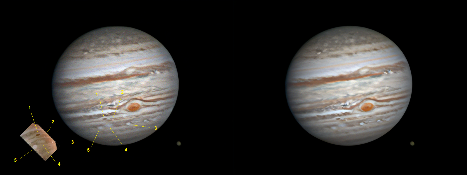

Je ferais un récapitulatif début de l'an prochain car j'ai le même type d'essai sur Jupiter, Saturne, Mars et la Lune.
L'image de GO est intéressante mais ce n'est qu'une image isolée aussi j'ai fait aussi une comparaison entre mon image n°25 bruitée (à gauche), débruitée (à droite) et Juno (incrusté dans l'image de gauche) :
On retrouve bien les différentes structures malgré les mauvaises conditions et on peut même les voir évoluer grâce à la vidéo.
Pour Mars c'est encore plus impressionnant, je vais préparer une comparaison pour les images du 7 novembre dont voici un échantillon :
Le 10 novembre, je n'ai pas eu le temps de faire Mars car la lame du C11 était couverte de buée quand Mars devenait observable.
Ne pas perdre de vue que tout cela reste du domaine de la vidéo assistée. ;)

Bonjour @ms55
Pour que je ne me fourvoie pas :
On a bien ta version à gauche et celle de Mr Go a droite. C'est bien ca ?
Si je résume,
MS55 -> RGB avec un C11
Christopher GO -> LRGB avec un C14.
exaxe

Message par ms55 » 03 déc. 2022, 18:31
soulearth a écrit :
03 déc. 2022, 13:53
Bonjour @ms55
Si je résume,
Oui c'est cela et avec des conditions d'observation bien différentes (seeing, transparence, hauteur, diamètre).
J'aimerais bien trouver des images de Jupiter faites dans l'Est de la France le 10 novembre 2022 mais je pense que les conditions d'acquisition n'étaient pas propices au lucky imaging (comme souvent en imagerie planétaire).
Ceci dit, les 2 images ont été prises à 20 heures d'intervalle (2 rotation de Jupiter environ) ce qui explique peut-être les bonnes conditions d'observation de C.GO.

Message par soulearth » 03 déc. 2022, 21:09
ms55 a écrit :
02 déc. 2022, 15:48
Difficile de pouvoir comparer quoi que ce soit dans ce cas. D'autant que Christopher Go obtient de très bons résultats.

Message par ms55 » 03 déc. 2022, 23:07
soulearth a écrit :
03 déc. 2022, 21:09
ms55 a écrit :
02 déc. 2022, 15:48
Comment voulez-vous comparer 2 choses qui ne sont pas comparables ?
Le lucky imaging ne permettra jamais d'obtenir ce résultat dans des conditions comparables.
Par contre quand le seeing est de 8/10 et la transparence de 4/5 (c'est à dire peu souvent) comme dans le cas de C.GO alors les outils traditionnels basés sur le lucky imaging permettent d'obtenir un résultat.

Message par soulearth » 03 déc. 2022, 23:39
ms55 a écrit :
03 déc. 2022, 23:07
On est bien d'accord et c'était justement le sens de mon propos en disant : "difficile de pouvoir comparer...".
Je suis par conséquent ravi qu'on soit d'accord sur ce point car à la lecture de l'extrait suivant, j'ai cru un temps que ta démarche était de comparer les deux images.
ms55 a écrit :
03 déc. 2022, 23:07
[Images]
Si je compare les 2 images...
Certainement une erreur de compréhension de ma part induite par l'utilisation consécutive du terme "comparer" puis "compare" dans une seule et même phrase, suivi ensuite de l'expression "si je compare " :closedeyes:

Message par soulearth » 04 déc. 2022, 00:08
ms55 a écrit :
02 déc. 2022, 20:55
ms55 a écrit :
03 déc. 2022, 18:31
S'il y a comparaison, elle ne peut se faire que dans un sens, je pense que cette subtilité vous a échappé. ;)
S'il y a bien une subtilité qui m'échappe c'est qu'il vous suffirait de sauvegarder les images ou vidéos brutes pour pouvoir comparer le résultat entre un traitement classique et votre méthode en utilisant les mêmes données sources. Pour quelqu'un qui développe et travaille sur une solution de traitement d'images astro, sauvegarder les brutes ça doit être faisable...
En allant chercher les images d'une autre personne les biais sont innombrables et la démarche de comparaison est caduc avant même qu'on s'y attarde, et ce quelque soit le sens. ;)

Message par ms55 » 04 déc. 2022, 07:17
soulearth a écrit :
04 déc. 2022, 00:08
ms55 a écrit :
02 déc. 2022, 20:55
ms55 a écrit :
03 déc. 2022, 18:31
Cette manip a déjà été faite : sauvegarde de 10 vidéos SER de 3000 images brutes chacune (1,4Go par vidéo) et le résultat c'est qu'en l'absence de lucky region suffisamment nombreuses, les méthodes actuelles ne permettent pas de sortir un résultat. En allant chercher les détails en profondeur, le résultat est tout autre et cela permet surtout de sortir son télescope bien plus souvent. ;)
La comparaison avec les méthodes actuelles n'est qu'à sens unique et encore il faut attendre des conditions favorables comme ici (2 rotations complètes de Jupiter) pour la faire.
Du coup, après les sauvegardes de fichiers SER qui font perdre du temps et de l'espace disque, je suis passé aux images brutes cumulées.
Dans l'exemple de ce post c'est 6000 images brutes toutes les 56s pour une image de la vidéo assistée.
Mais là aussi, les méthodes traditionnelles échouent quand les lucky regions se font rares.
Tout cela se démontre en 2 images ... passer de celle de gauche à celle de droite (l'image n°21 qui est dans le tiers supérieur du lot en terme de qualité) :
Pour obtenir l'image détaillée de droite, il a fallu brasser :
(8+1+8) x 6000 = 102000 images brutes.
Le résumé des différentes étapes en image.
1) Cumul de 6000 images brutes :
2) Image de la VA actuelle (turbu version 0.6) :
3) Fusion (8+1+8) :
4) Résultat final :
Dans la version 0.7 de turbu, les étapes 3 et 4 seront faites en ligne, il n'y aura donc plus de traitement hors ligne en 2023.
Aux répertoires png et sharp viendront s'ajouter les répertoire fusion et final ... la boucle sera bouclée, le visuel assisté aura rejoint l'astrophoto planétaire.
C'est le prix qu'il faut payer pour avoir un petit carré de lune sur sa terrasse. :D

Quant au dernier point, il m'apporte la preuve que ma vidéo reproduit des détails existant du début (images de Juno et C.GO) à la fin (images de l'astram japonais).
Internet est un formidable outil qui permet ce type d'expérience et le site Japan Alpo une bonne vitrine du lucky imaging.
