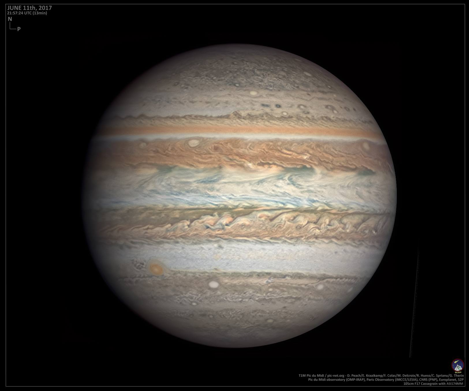

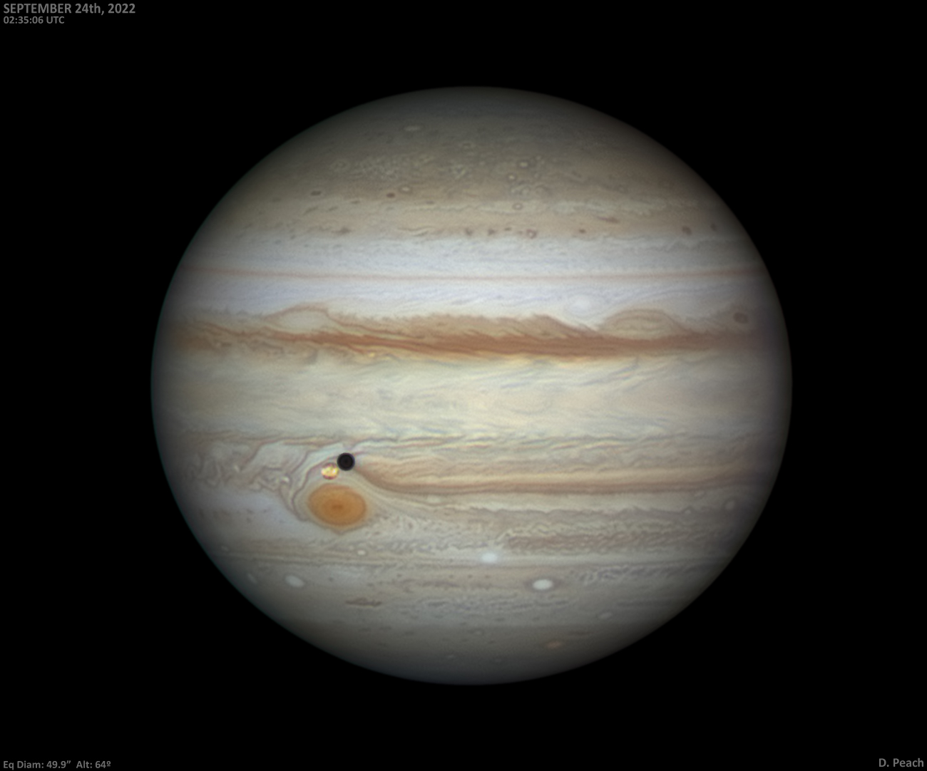

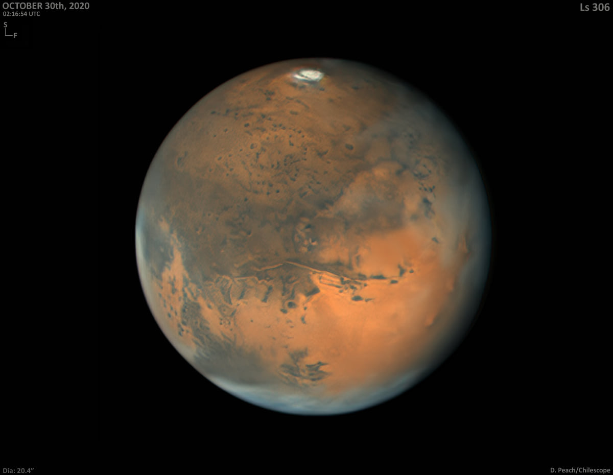

Quelques modestes images de Thierry :
On peut aussi ajouter les réalisations de Stephane Gonza en CP:
Je vous invite d'ailleurs a visiter son site, fantastique: http://astrophoto17.eklablog.com/
La route est encore longue pour ne serait-ce qu'essayer de s'approcher des "cadors coincés dans leurs certitudes" :mrgreen:

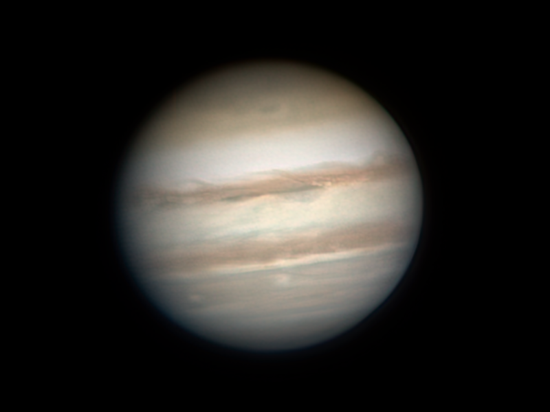

Pour détendre l'atmosphère, voilà ce que je tire du fichier de @ms55 . J'ai utilisé Astrosurface en mode clic-clic puis Affinity photo pour la cosmétique.
C'est pas formidable, on est d'accord :lol: Je suis absolument certain que des gars expérimentés du forum peuvent en tirer beaucoup plus
Maintenant ce qui est plus compliqué c'est de savoir quelle conclusion on peut tirer de mon image.
En 1 : l'opérateur n'est pas très expérimenté (vrai, c'est ma première planète :shifty: )
En 2 : est-ce qu'on peut en conclure que le Lucky imaging c'est de la daube ?

J'obtiens çà avec 600 images sur 3000 dans AstroSurface (après ondelettes et gain RGB)

Une aimable variation en partant de l'image de @pejive ;)
Plus de bruit mais plus de détails non plus, on va faire une V2 :mrgreen:

Message par pejive » 05 déc. 2022, 14:22
Un autre traitement.
Je ne comprends pas que ce soit si bruité avec autant d'images
En ramenant à une taille raisonnable c'est mieux

@pejive autre traitement à partir de ta première image. Trouver un compromis acceptable réduction du bruit/perte des détails

AS3, 100frames retenues (mais le ser est vraiment degueu) Ondelettes avec R6 et juju redimensionnée a une taille ou la résolution est acceptable, ce qui est déjà un exploit vu le ser de départ
a la sortie de R6

@John Mc Burn , les images que tu as mises de Jupiter, saturne et Mars plus haut, sais tu avec quel instrument elles on été faite ? Je dira un 1m au moins, non ? :closedeyes:

Toutes les images de Damian et Thierry sont faites avec un C14HD, sauf 2 qui sont faciles a trouver (la big Mars faite avec le 1m de chilescope et la dernière Juju qui est une collaboration des pointures de la chose réalisée depuis le 1m du Pic avec une 174MM en 2017, depuis il y a eu mieux).

Comme dit par les copains, le SER est bien hard core. J'ai fahi ajouter le logo -18ans.
En mode tout à fait classique autostakkert + Astrosurface, ca ne donne rien ou pas grand chose :
mais la focale de 5550m et l'échantillonnage m'ont fait tiquer ... Y'a pas de mystère soit t'es en cohérence avec le pouvoir de résolution de l'optique, soit tu fais dans la divination.
Donc je me lance dans la divination.
Méthode divinatoire : autostakkert3 + Astrosurface ( niveau et ondelettes légères ) + Topaze AI Sharpen + Astrosurface pour enfin la balance des couleurs et contraste
WARNING : Alors attention, avec Topaze sharpen AI je ne suis plus du tout dans un traitement classique et je fais dans la divination. Mais c'est sur qu'entre un échantillonnage à 22"/pixel correspondant à la louche au plus petit détail possible par l'optique et un échantillonnage à 11"/pixel, l'ami topaze bouche un pixel sur 2. :lol:

Message par John Mc Burn » 05 déc. 2022, 18:01
@soulearth Tiens, et si on passait ta divination par R6?
Messages : 9172
Lucky or not lucky, that is the question
Message par soulearth » 05 déc. 2022, 18:07
05 déc. 2022, 18:01
Pas mal du tout. Je n'ai pas pensé a remettre une louche de wavelettes apres Topaze sharpen AI. On tient un truc, y'a pas à dire.
