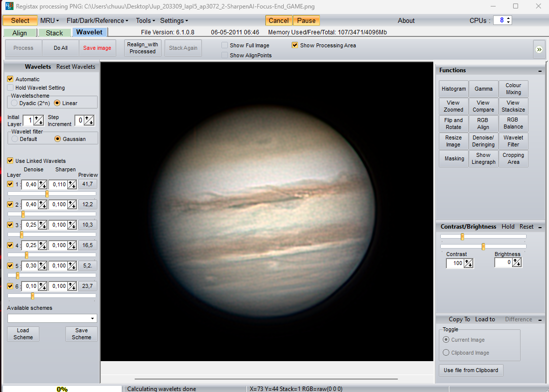

Pour détendre l'atmosphère, voilà ce que je tire du fichier de @ms55 . J'ai utilisé Astrosurface en mode clic-clic puis Affinity photo pour la cosmétique.
C'est pas formidable, on est d'accord :lol: Je suis absolument certain que des gars expérimentés du forum peuvent en tirer beaucoup plus
Maintenant ce qui est plus compliqué c'est de savoir quelle conclusion on peut tirer de mon image.
En 1 : l'opérateur n'est pas très expérimenté (vrai, c'est ma première planète :shifty: )
En 2 : est-ce qu'on peut en conclure que le Lucky imaging c'est de la daube ?

Bon, j'avais dit que je tenterais l’exercice. Donc voila ma copie.
Comme dit par les copains, le SER est bien hard core. J'ai fahi ajouter le logo -18ans.
En mode tout à fait classique autostakkert + Astrosurface, ca ne donne rien ou pas grand chose :
mais la focale de 5550m et l'échantillonnage m'ont fait tiquer ... Y'a pas de mystère soit t'es en cohérence avec le pouvoir de résolution de l'optique, soit tu fais dans la divination.
Donc je me lance dans la divination.
Méthode divinatoire : autostakkert3 + Astrosurface ( niveau et ondelettes légères ) + Topaze AI Sharpen + Astrosurface pour enfin la balance des couleurs et contraste
WARNING : Alors attention, avec Topaze sharpen AI je ne suis plus du tout dans un traitement classique et je fais dans la divination. Mais c'est sur qu'entre un échantillonnage à 22"/pixel correspondant à la louche au plus petit détail possible par l'optique et un échantillonnage à 11"/pixel, l'ami topaze bouche un pixel sur 2. :lol:

@soulearth Tiens, et si on passait ta divination par R6?

Pas mal du tout. Je n'ai pas pensé a remettre une louche de wavelettes apres Topaze sharpen AI. On tient un truc, y'a pas à dire.
