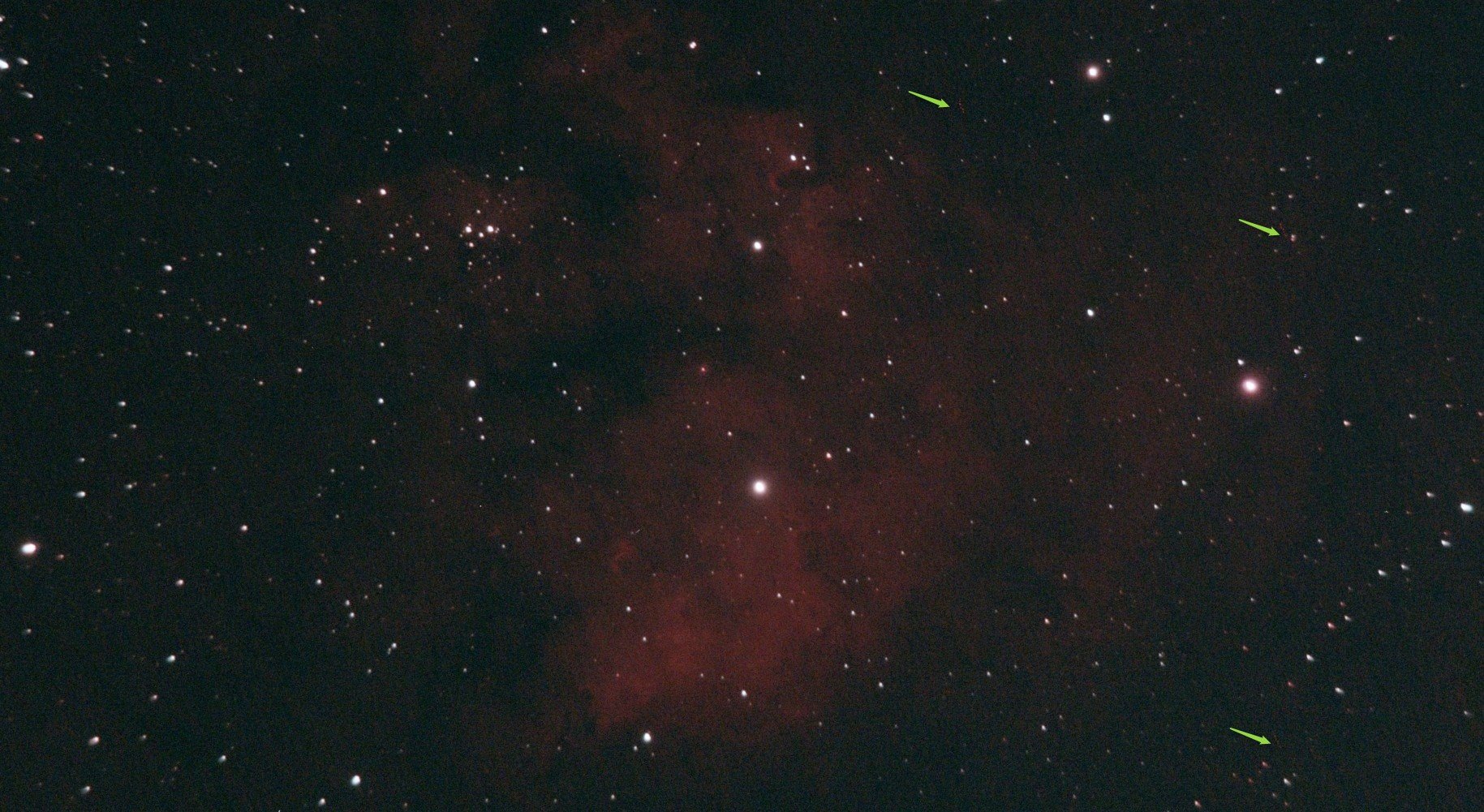

J'ai l'impression qu'il filtre tout... Darks, bias et flat sont récents, et même sur des poses de 30s ou 60s avec le gain a fond (300 pour la zwo 485) je ne sors rien hormis des trucs rouges bruités parfois a peine visible...

A mon avis, si les images on été faites hier soir, c’est plus à cause de la lune 🌝

C'est quand même bizarre pour les poses de 60s, pour les 30s je suis moins surpris c'est très court pour ce filtre.
Enfin ça ne donne pas la réponse mais je ne l'ai pas. :(

à 650 nm elle fait ce qu'elle peut la 485, mais c'est vraiment étroit.
çà doit mieux passer du côté du Oiii ; il faudrait tester sur une nébuleuse

- tes histogrammes ont une bosse qui est déjà plutôt haute à plus de 10000 unités sur le dada. Soit le ciel est vraiment horrible (nuages d'altitude + lune), soit ton gain et ton temps de poses sont excessifs.
- il n'empêche : n'hésite pas à tirer un peu plus sur l'histogramme. Sur la tête de cheval tu as plusieurs milliers d'unités d'écart entre les curseurs "black" et "white", tu peux tenter de déplacer le white vers la gauche un peu plus (jusqu'au moment où le fond de ciel se transforme en sapin de Noel, là c'est trop.

1)Sur l'asiair, le gain pour cette caméra va de 0 à 300 et à chaque fois je trouve que pousser le gain à 300 donne un mauvais résultat plein de bruit pourtant c'est le seul moyen de voir quelque chose. Avec un gain à 100 sur des poses de 60s rien ne ressort :/
2) Effectivement la lune était presque pleine mais de là à avoir un résultat aussi mauvais ça m'étonne :/

Cet été, avec la pleine lune à 100% et le L-Extrem (donc encore plus fermé que le L-enhance)... Mais... des poses de 120s (30 en tout) :
J'ai l'impression que ce filtre fonctionne 8-) et que la Pleine Lune ne gêne rien :mrgreen:
Il manque un paramètre : ton rapport f/d.
Moi, j'étais à f/4,5... Peut-être que si tu es à f/7 et en plus seulement en 60s, ça pourrait expliquer le manque de luminosité.
Ensuite, le bruit est normal si tu ne fais que peu de poses (pour avoir une bonne baisse de bruit, il faut bien une trentaine de poses, donc à 60s unitaires... il faut 30mn, minimum... 60mn c'est mieux).

Essais du soir avant que la lune ne se lève, des poses de 120s, un gain à 100 et 30 à 60 minutes par photo. Les temps de poses est donc bien à augmenter même sur la 72 Ed et son réducteur 0.85 (rapport focal 4,93)

A moins que tu n'ai touché à rien de rien, le flat doit être refait à chaque fois. Quand au dark, si ta cam n'est pas refroidie, idem. Un dark peut être réutilisé si le capteur est à la même température. Ce qui est compliqué a garantir sans systeme de refroidissement. A mon avis, c'est une partie du problème.
Des petits details trahissent ton dark, même si c'est très léger, mais quand on parle de chasse au bruit, même le Léger compte :

Globalement je trouve que le bruit est à un niveau normal, tu aurais fait des poses de 60s, (mais peut être que le signal était trop faible)le bruit serait certainement plus lissé, et tes étoiles certainement plus ronde.
