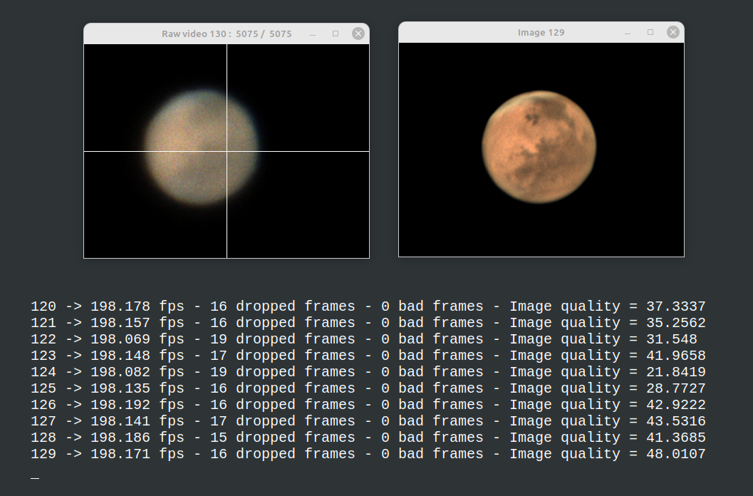

Une copie d'écran :
Ne pas hésiter à vous mettre en mode plein écran pour profiter de la taille des vidéos.
A gauche ça turbule pas mal (jetstream à 38m/s) et à droite après cumul de 8000 images brutes (voir le compteur défiler) des images VA très acceptables malgré les conditions pourries.
En plus Mars n'était pas au plus haut entre 19h30 (30°) et 21h30 (50°).
Il ne vous reste plus maintenant qu'à me montrer ce que donne le lucky imaging dans des conditions pareilles. ;)
Je peux encore améliorer ces images en allant chercher plus de détails en profondeur et en appliquant un modèle de dégradation mais les images VA parlent déjà d'elles-même.
Les conditions de cette soirée (difficile de faire plus mauvais et pourtant ça marche avec ma méthode) :
Capture d’écran du 2022-12-12 21-53-36.png (43.33 Kio) Consulté 2845 fois
Bon visionnage à tous.

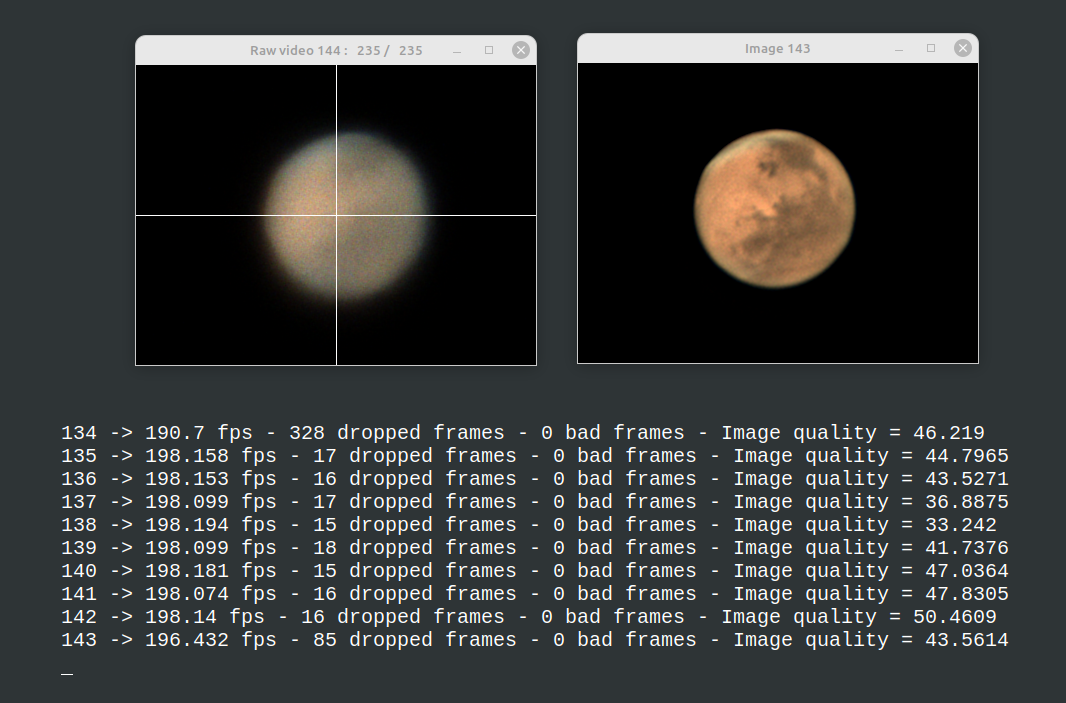

Quelques copies d'écrans prises entre 19h15 et 21h15 TL pour ceux qui ne veulent charger les vidéos : ;)
Lors d'une soirée moyenne, la qualité atteint 80 alors qu'ici on reste autour de 40, malgré cela, les détails sont bien présents.
Lors d'une bonne soirée, la qualité atteint 100.

Message par ms55 » 13 déc. 2022, 18:29
John Mc Burn a écrit :
13 déc. 2022, 18:02
je vois la même chose, des aplats sans nuances, aucune atmosphère, des zones qui passent a la trappe et d'autres qui sont trop forcées. Pour moi ça ne rivalise pas avec ce qu'on obtient en lucky, du reste ta technique, bien qu'on en sache pas grand chose, c'est aussi du lucky imaging (acquisition avec un framerate très elevé pour minimiser les effets de la turbulence, tri et traitement des meilleures brutes)
Ok, mais tu proposes quoi comme technique d'acquisition pour Mars ?
Celle-là :
viewtopic.php?f=10&t=3388

Le visuel assisté n'a jamais été du lucky imaging, déjà, même si on peut en faire ainsi avec Sharpcap par exemple (j'ai déja stacké des objets du cp a 125ms de pose, ça marche très bien) mais ce n'est pas ainsi que le VA est pratiqué de manière générale. La tu parles de planétaire assisté, ce que tu décris c'est exactement la même chose que la technique d'acquisition planétaire habituelle, sauf que tu fais (moi j'ai pas vu) ça en live (si il y a 3 étapes c'est pas du live d'ailleurs) et que tu rajoutes une dose de traitement a base d'IA (enfin on ne sait pas vraiment ce que tu fais).
Si je regarde Jupiter juste au dessus, il n'y a rien de plus que sur la première a part un contraste forcé et un coup de sharpen, mais si on regarde de plus près, les détails ne sont pas plus fins.
On arrive d'ailleurs a un résultat similaire juste avec deux ou trois clics dans Photoshop en partant de l'image non "améliorée" avec ton soft:
Dit autrement, je ne vois absolument aucun gain, a part un gros coup de contraste/sharpen, mais pas de nouveaux détails ni de meilleure résolution. Et sur la Mars plus haut, c'est même moins bon que du bête lucky.
Pour la Mars que j'ai posté recemment, c'est une truelle magique qu'il faudrait pour tirer mieux des brutes qui pour le coup étaient vraiment bien degueu, mais j'etais simplement content de tester ma nouvelle caméra, et a part inventer des choses qui n'existent pas sur les brutes il n'y a aucun remède ;) (de plus je n'ai pas la prétention d’être meilleurs que les cadors campés sur leurs certitudes, ni même de savoir faire de l'imagerie planétaire :closedeyes: )

Message par ms55 » 13 déc. 2022, 20:06
13 déc. 2022, 19:04
Si je regarde Jupiter juste au dessus, il n'y a rien de plus que sur la première a part un contraste forcé et un coup de sharpen, mais si on regarde bien en détail, les détails ne sont pas plus fins.
C'est pas mal mais ce n'est pas tout à fait pareil (un ou deux détails moins résolus et contraste assez différent).
Je reconnais que j'ai encore du travail à faire pour le modèle de dégradation.
