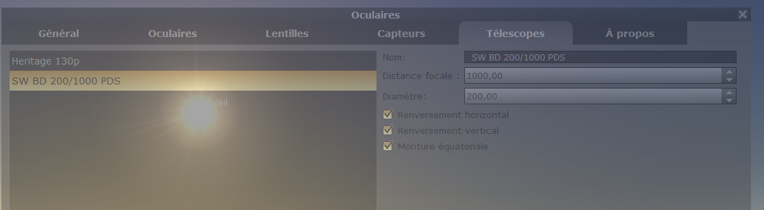

Yop ,
Sinon , y'a ça dans Stellarium :
J'balance pas , j'informe :lol:

opossome64 a écrit : ↑
05 nov. 2019, 11:02
Yop ,
Oui mais pour utiliser ce parametrage il faut utiliser les oculaires... c'est ce que je fais... mais bon c'est plus acrobatique...
