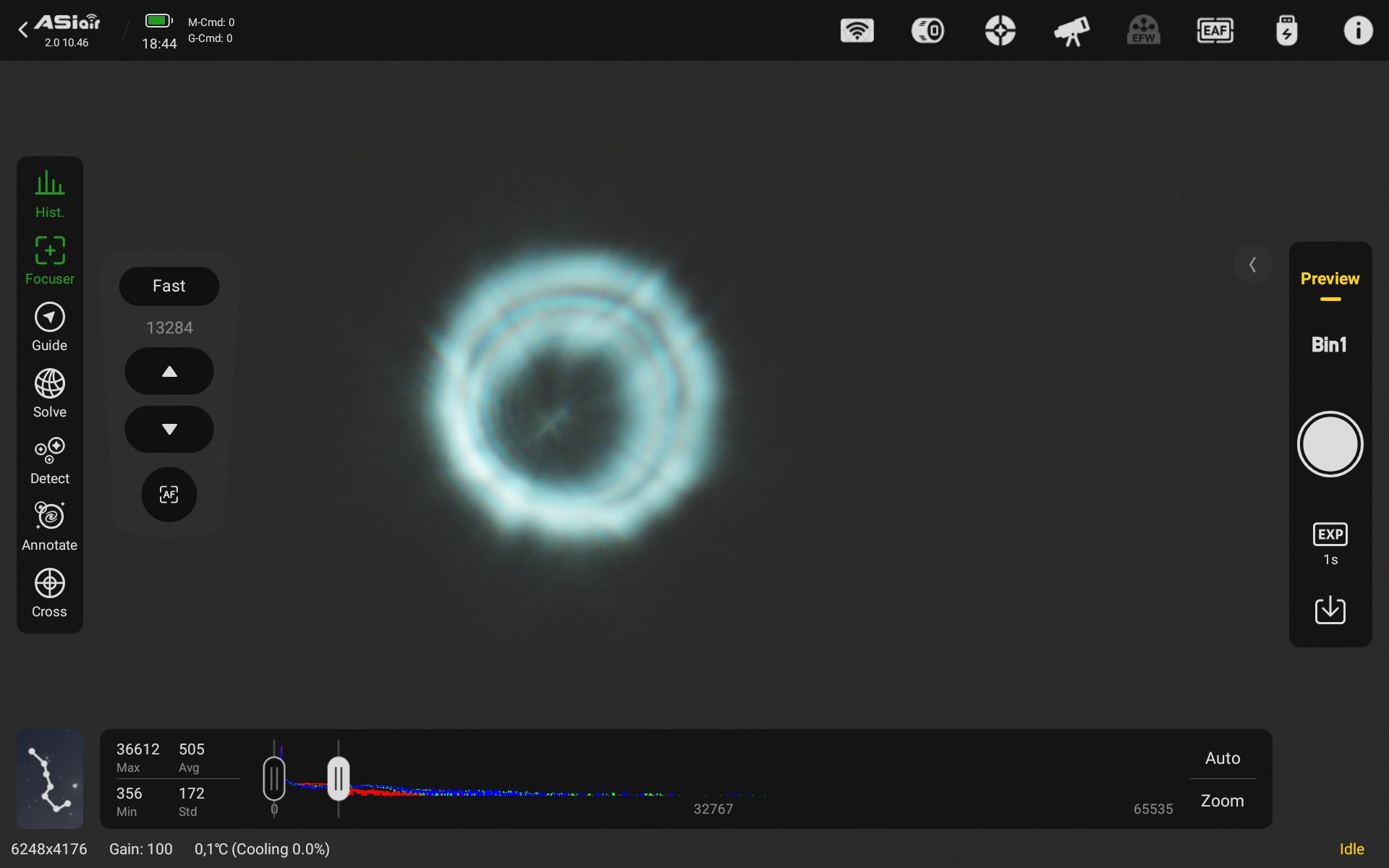

Je viens de finir, cela ne m'a pris que quelques minutes, tellement j'étais près du centrage "classique" et justement je n'ai joué qu'avec les vis poussante et tirante situées à 14h00 comme je m'apprêtais à le faire hier soir !
C'est donc cohérent !
Voilà ce que j'ai maintenant pour affronter la prochaine nuit :
Colimation 18122022.jpg (24.36 Kio) Consulté 1506 fois
Le donut semble encore un poil décalé, mais pour moi il est quasiment centré, la photo au téléphone à main levée via l'œilleton du Taka n'étant jamais aisée...
Et même s'il ne l'est pas parfaitement, le rattrapage n'en sera que plus léger !

28 déc. 2022, 08:22
pour les méthodes qui décrivent quelle vis toucher, je pense qu'elles disent la même chose et que ça dépend de l'interprétation de "fat".
Pour moi, du coup aucune ambiguïté sur ce terme, il est limpide !
L'ambiguïté c'est : serrer ou desserrer !
Après, d'accord, avec toi, dans l'ordre, il faut d'abord desserrer la tirante pour "laisser du mou" sinon, on arrive vite en butée et on est bloqué.
Mais il faut agir à trois endroits : laisser du mou et serrer/desserrer sur la vis 1, et s'assurer que la pression exercée par chaque vis "verrouille" la position, puis faire l'inverse sur les couples de vis 2 et 3 ?
Par contre je suis vraiment dubitatif sur la position du donut au final après réglage sur étoile !
Comment expliquer qu'il soit positionné de cette façon !?
Comme on le dit souvent, tout doit être concentrique, et là, très clairement ce n'est pas le cas !
Un autre point qui me pose question Laurent : et là, j'avoue que c'est ce qui me perturbe depuis longtemps !
Lorsque l'on agit sur les vis du secondaire on déplace quoi ?
Le donut ou le disque concentrique blanc derrière quand on observe au travers d'un Taka ou Cheshire ?
Quel est le point qui m'indique ce qui doit être pris en compte ?
Mettre le point noir dans le donut, ou inversement selon le point de vue, positionner le donut de telle manière que le point noir soit au centre ?
Car quand j'utilise les vis du primaire, pour une collimation de jour j'entends, pour moi, ce sont les mêmes mouvements qui sont induits, et ça, ça me gène depuis le départ !
Quand j'agis sur les vis du primaire, de jour, qu'est-ce que je dois surveiller ??
Sur des sites on parle de cette satanée bande blanche en pourtour d'un disque que je ne semble pas bien voir et uniquement cela !?
Dernière question Laurent : dois-je laisser le donut tel quel et reprendre sur étoile, ou bien si je dois jouer sur le secondaire, qu'est-ce que je dois surveiller ?
Cela revient au questionnement ci-dessus !
Pour la bague de tilt on verra un peu plus tard car comme lu un peu partout, tant que la collimation n'est pas bonne impossible de savoir ce qui est du tilt et ne l'est pas...
Philippe
