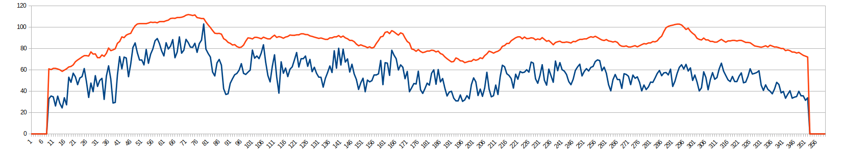

La courbe bleu représente les images VA et la courbe rouge les images finales.
La courbe démarre à l'image n°9 (1+8=9) et se termine à l'image n°352 (360-8=352) à cause de la recherche (8+1+8) :
Le gain en qualité est assez important entre les images VA et les images finales.
D'autre part, il y a un lissage des effets de la turbulence lié à la recherche (8+1+8).
Vous pouvez vérifier sur la courbe rouge que l'image n°164 n'est pas la meilleure.

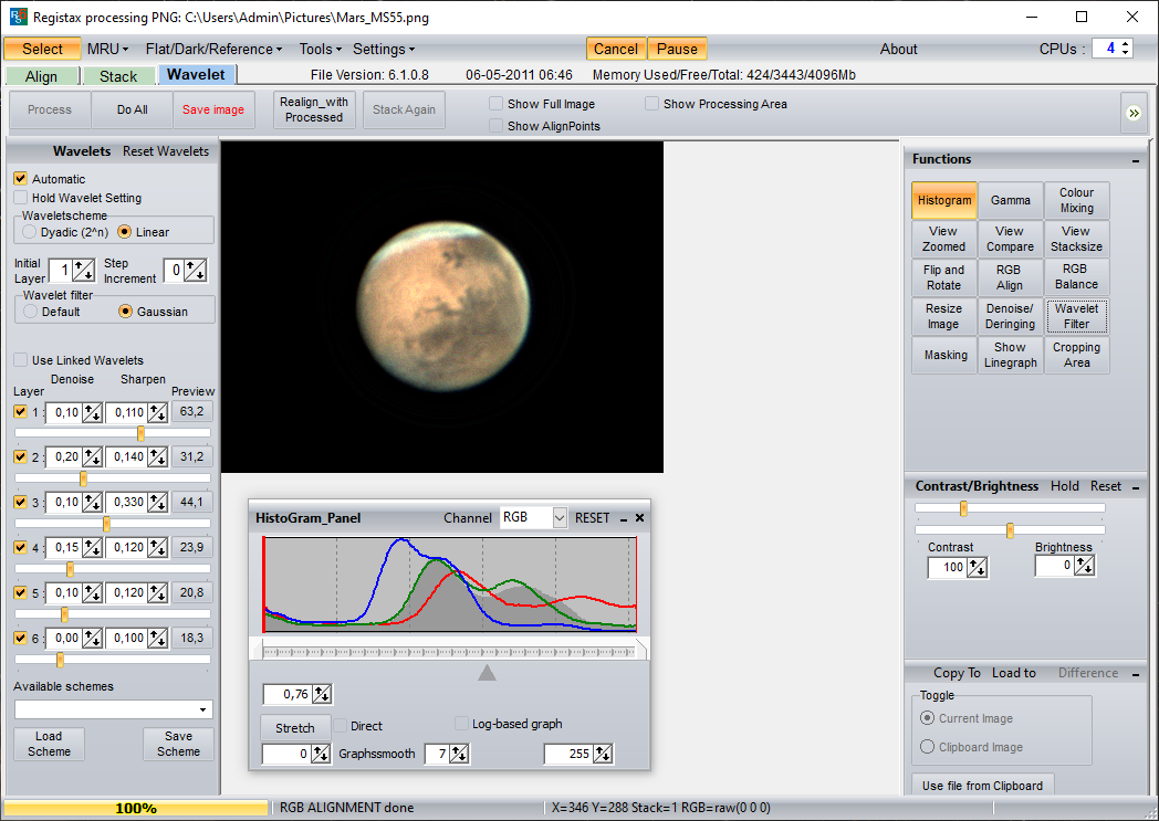

Si j'applique un traitement basique comme je le fais avec mes propres images (ondelettes, niveaux) sur ton image 164 j'obtiens des artefacts anormaux (une sorte de moirage)

Au départ j'ai une image de référence
Question:
D' où sort donc cette image de référence ?
C'est une image brute toute bête que je centre sur le réticule après avoir vérifié la MAP, la colim, l'histogramme, l'ADC, ...
Je fais éventuellement plusieurs essais en appuyant sur la touche / pour obtenir un minimum de qualité mais cela n'a pas une grande influence par la suite car elle ne sert qu'à l'alignement.
Le logiciel va scanner 1000 images et prendre celle qui est de meilleure qualité.
Mars du 16 décembre, vidéo de 4h non stop
Message par Caprice » 19 déc. 2022, 18:39
Un petit test rapide de ton image de référence
sous Registax donne en effet ce résultat chez moi
ms55
Messages : 326
Localisation : 67300
Message par ms55 » 19 déc. 2022, 18:56
19 déc. 2022, 18:29
Ondelettes
zoom x2
Ondelettes+réglage des niveaux
L'image Registax plus haut se rapproche déjà pas mal de la mienne :
J'ai décomposé tous les algorithmes à des fins de test, je peux obtenir l'image ci-dessus par la commande :
$ planet png/164.png sharp/164.png 74000 0.27 1.0 0.0 6600 1.6
ces paramètres sont propres à Mars dans les conditions d'observations choisies (8000 images brutes, 400x300, ...).
Le programme "planet" effectue :
- convolutions,
- alignement des couches RGB,
- balance des blancs,
- température des couleurs,
- saturation.
Attendons d'autres essais.
Dernière modification par ms55 le 19 déc. 2022, 19:11, modifié 1 fois.

Messages : 9172
Message par soulearth » 19 déc. 2022, 23:29
@Poussin je crois que tu tiens un truc !!!
Alors j'ai bien creusé et je pense que grâce à @Poussin on tient un début d'explication solide : ici
Dernière modification par soulearth le 20 déc. 2022, 10:53, modifié 4 fois.
