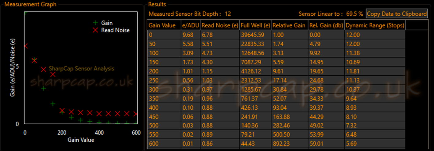

Sensor analyse de la QHY290M avec les derniers drivers QHY et dernière version sharpcap.
Bon a priori le problème est toujours présent.
Un bruit de lecture à 20 au alentour du gain unitaire et 9 stops à gain 0 pour une cam 12bits. Le grand luxe. On ne se refuse rien :lol:
Je vais m'en tenir à la courbe officielle:
Oui sc a un problème avec cette caméra, il n'a jamais pu faire une analyse cohérente, il est grave dans les choux, très très loin des valeurs réelles de ce capteur.
Heureusement que ces valeurs sont totalement farfelues, même un ccd antedeluvien ferait mieux que ça :geek:

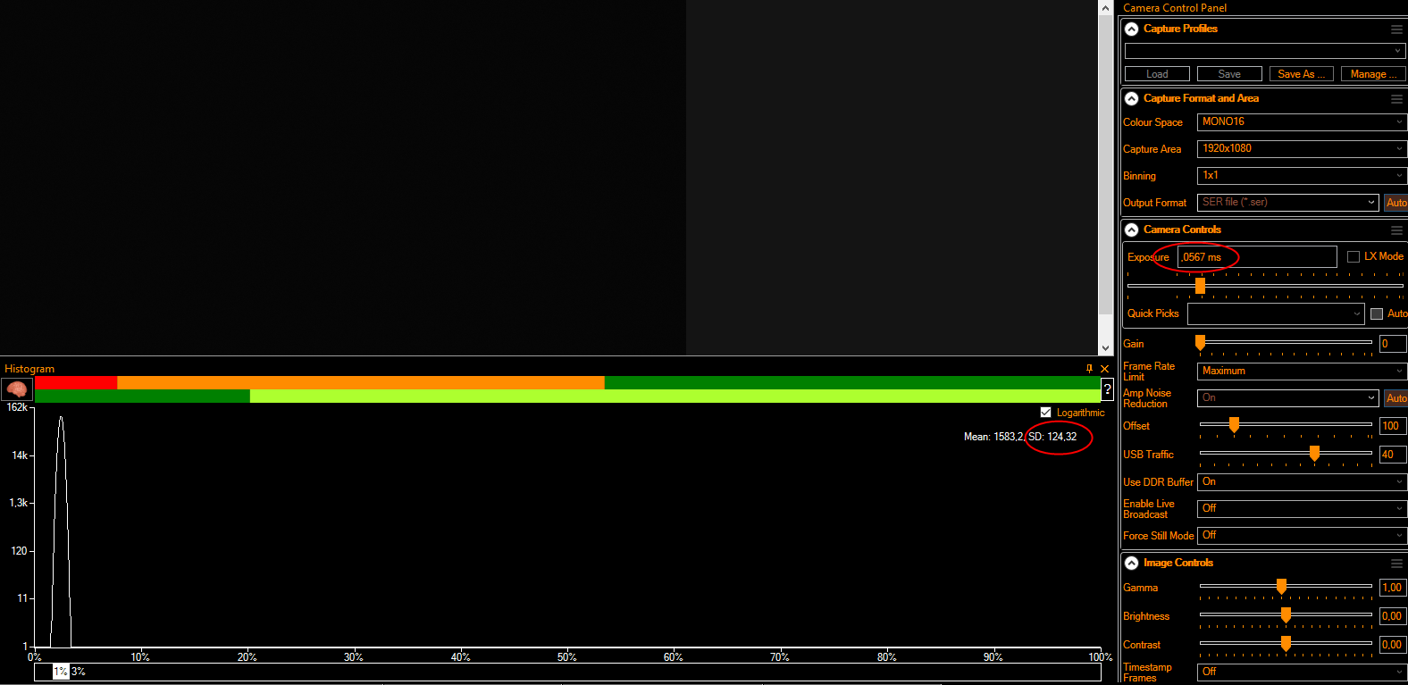

Bonsoir.
Je pense qu'avec Sir Robin, on a franchi une étape concernant la résolution du sensor analysis délirant de sharpcap avec la QHY290. Parce que jusque la, on savait qu'il était délirant mais on ne savait pas pourquoi. :mrgreen:
Bon je vous cache pas que depuis 2j, je retourne tous les paramètres de cette pauvre cam qui n'en demandait pas tant.
Alors voila l'hypothèse. En dessous de 0.0568ms d'exposition, le capteur à le bruit qui explose d'un facteur 8x ou 9x !!! Sauf que manque de bol, les drivers QHY permettent de descendre plus bas et bien sur le sensor analysis appuie également ses calculs sur des valeurs plus basses puisqu'elles sont proposées.
Le tout en image :
A 0.0567ms
A 0.0568ms

J'ai donc l'honneur de vous présenter mon sensor analysis de la QHY290M avec une tronche a peu prêt normale.
Et donc le smart histo est plus totalement débile :

Caractérisation de la caméra ASI 533MM Pro
Caractérisation Sharpcap
Elle est considérée comme l'équivalente de la 183MM
Données fabricant
