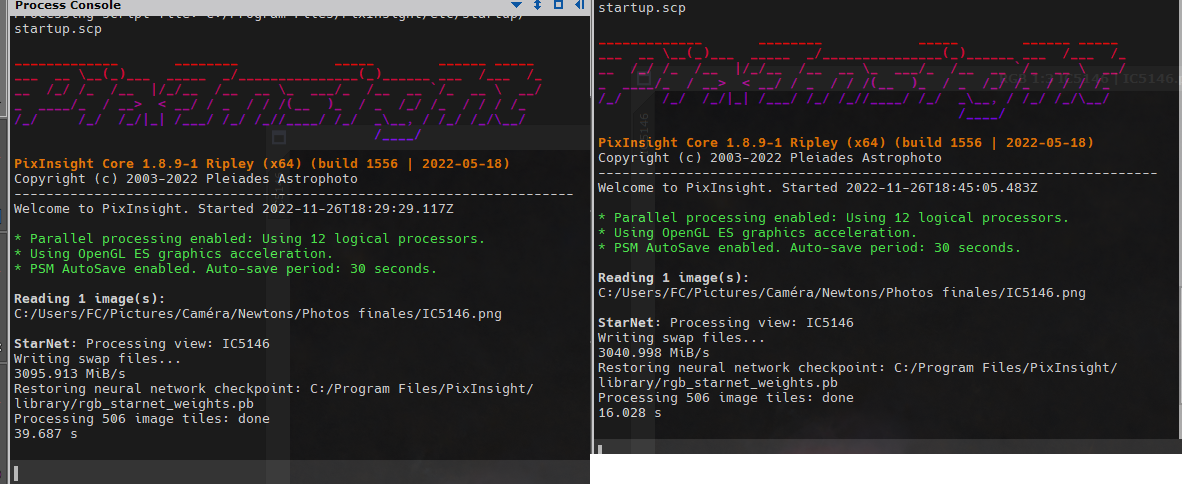

Quand j'ai tenté un pre-traitement avec Pix au lieu de SIRIL sur mes brutes, avec mon ancienne config, ça a duré 1h34 !
Je viens de retenter avec la nouvelle présentée ci-dessus et c'es retombé à 30mn avec les mêmes fichiers :closedeyes:
En tentant quelques traitements ensuite notamment avec Starnet, le temps de calcul, même avec une config récente, est assez élevée dès que l'on pousse un peu les réglages
J'avais remarqué que PI n'utilise que le CPU pour ses calculs.
J'ai donc cherché comment lui faire utiliser les cores CUDA de ma Nvidia 1060
Je suis tombé sur le site de https://darkskies.space/pixinsight-starnet-cuda/ puis sur une vidéo de notre jap-breton :
Et bien, le résultat est assez bluffant au moins sur Starnet (je vais tester d'autres process pour voir)
exemple avec IC5146 en 9Mpix : à gauche utilisation du CPU et à droite le GPU (CUDA)
Avec 506 tuiles :
Avec 7912 tuiles :

Je viens de refaire le test avec la même image et ma RTX 3060Ti : 4864 CUDA contre 1152 pour la GTX 1060 3Go
Dans l'ordre : CPU i512400 / GTX 1060 3Go / RTX 3060Ti 8Go
40s / 16s / 8.6s
9'28'' / 2'48'' / 1'16 !
ça fait bien chauffer la CG : elle utilise 170W sur le TDP 200W
