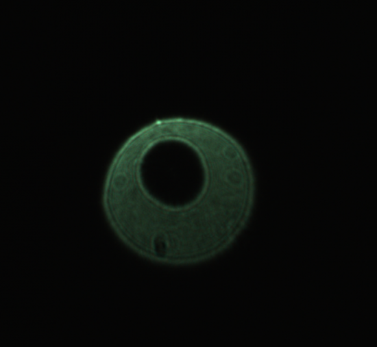

@Zibou
Evidemment j'ai jamais vu ça avec mon ancien C9, sinon ça serait trop simple.
Ceci-dit, ça me fait penser aux images d'étoiles défocalisées en bord de champ avec le réducteur Alan Gee qui vignette à mord.
La forme aplatie semble être un vignettage qui tronque le cercle du primaire. Comme si un truc était de travers et que tu vises non pas dans l'axe optique mais sur le bord du tube.
Idem pour l'ombre du secondaire: de la coma qui peut faire penser à une visée de traviole en bord de champ ou une forte décollimation ou les deux réunies.
Les images d'étoiles défocalisées que tu nous postes sont bien centrées au milieu du champ du capteur ? Je suppose que oui, mais une expérience récente m'a montré qu'on est jamais trop prudent avant d'envisager des causes compliquées.
Est-ce que le problème est apparu juste après le changement des vis du secondaire? ou bien était-il présent avant avec les anciennes vis?
Il y a plusieurs générations de C9 chacun avec des vis de secondaire avec des pas différents, possiblement légèrement différent. Si jamais tu avais pris des bob knobs qui ne sont pas au bon pas et que tu avais foiré le taraudage, ça pourrait expliquer le secondaire lâche et de traviole... :cry: J'espère pas mais faudrait quand même vérifier: quel est ton modèle de C9 et quel pas de bob knob tu as monté ?

Zibou a écrit :
07 janv. 2023, 17:10
@spica2000
- je me demandais si ça ne provenait pas du primaire qui reste coincé de travers lorsque je bouge la molette.
J’ai testé aujourd’hui et n’ai pas vu de blocage. Bon ! Faut dire que c’est chaud pour voir quelque chose.
non ça a l'air bien mariole ton truc.
Le primaire qui se coince en travers ça pourrait faire ça effectivement.
Je ne sais pas comment c'est possible.
Si le bord du primaire frottait quelque part et se "décollait" sur barillet, tu ne le sentirais pas à la descente du primaire mais il y a plus de chance de le sentir à la montée. Là le primaire est forcément en appui sur le barillet.
A part d'envoyer un email à Medas, pour leur demander s'il savent d'où ça peut venir, je n'ai pas de meilleure idée.
Désolé.
Si tu n'es pas le seul en France et dans le monde, à avoir été emmerdé de la sorte, ce sont eux qui ont les meilleures chances de savoir.
Éliminer la plume de chaleur.
Message par spica2000 » 07 janv. 2023, 17:58
Une dernière piste:
quand le défaut est présent ça fait pareil à l'oculaire qu'à la caméra sur étoile défocalisée?
Message par spica2000 » 07 janv. 2023, 18:52
@Zibou si tu avais un défaut sur les optiques, tu n'aurais jamais eu de bonnes images. Or ce n'est pas ton cas. Donc à mon avis les optiques sont saines.
Y'a un truc mécanique qui va pas, mais lequel ?
Ton défaut ne ressemble par ailleurs pas vraiment à de l'astigmatisme mais plutôt au cercle image du primaire qui est tronqué d'une part et de la coma d'autre part.

Message par spica2000 » 07 janv. 2023, 18:53
@Zibou et tu as le problème avec/ sans réducteur ou les deux? peut-être ne sais-tu pas encore.
