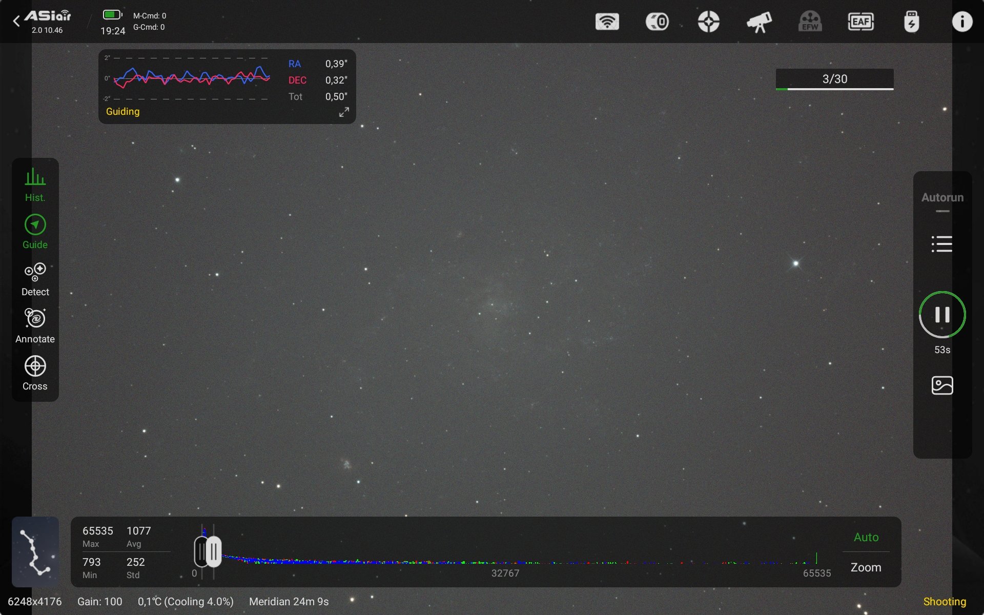

Hier soir, j'avais une petite ouverture, le temps devait être dégagé une ou deux heures, et je me suis dit que cela serait une bonne opportunité pour tester ma collim de jour !
Je mets sous tension, je prends une image de 2 sec, et je vois que les étoiles étaient légèrement défocalisées mais ce qui tout de suite me frappe c'est que la hernie de malheur n'est pas évidente !
Je n'ose y croire, je fais mon P.A avec l'ASIair, je cible Deneb, je fais mon plate solve, nickel, je lance la routine de MAP de 'EAF et là, cela marche bien, je vois que l'étoile a une belle gueule, les branches ne sont pas dédoublées, je me prends à espérer...
Je prépare mes clefs allen, je me prépare à repérer la position de la correction, quand je vois cela s'afficher sur mon écran :
Heureusement, j'étais encore assis car j'en serais presque tombé sur le c... comme on dit vulgairement !!
J'ai décidé que cela ne valait vraiment pas la peine de tenter quoi que ce soit !
J'ai ciblé M33 :
Bon ce n'est pas super visible, mais partout les étoiles sont relativement rondes hormis sur les bords.

Oh oui et j'en ai bavé, car je ne vous en ai pas parlé, mais c'est assez rock'n'roll depuis que j'ai récupéré le D.O !
Je ne sais pas pourquoi car avec la TS102 pas de soucis, elles sont bien rondes, même si on ne parle pas du même type d'instrument, je suis d'accord ! !
Je ne sais pas pourquoi, mais les étoiles sont bien plus déformées, alors qu'avant, elles n'étaient pas franchement rondes, mais on était plutôt sur l'ovale, là, c'est très bizarre, on dirait des ailes de mouettes !

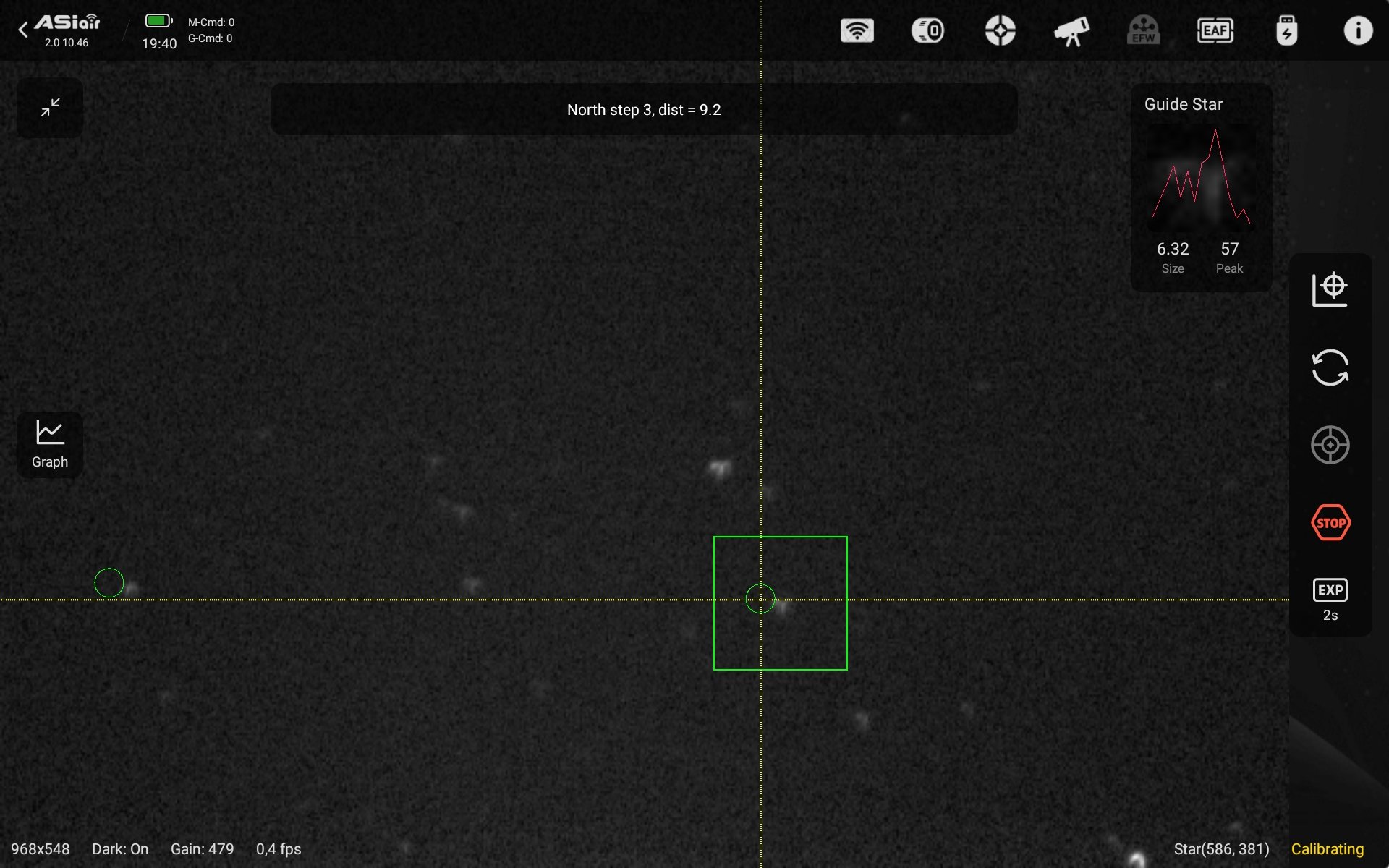

Pour M33, je n'avais qu'une seule étoile en plus (le screenshot ci-dessus est celui d'une session antérieure)!
Pas moyen de profiter du multi stars !
Heureusement, elle était assez lumineuse, donc j'ai baissé le gain pour ne pas saturer !
Sinon, ça marche très bien et ce n'est pas plus galère, enfin, disons qu'à f/8 et 1 624mm, il ne faut pas s'attendre à avoir une foule d'étoiles non plus, sauf si on a un amas ouvert où on aura plus de chances !
D'où le fait que j'ai aussi hâte de comparer avec le prisme beaucoup plus large de l'OAG - L !
