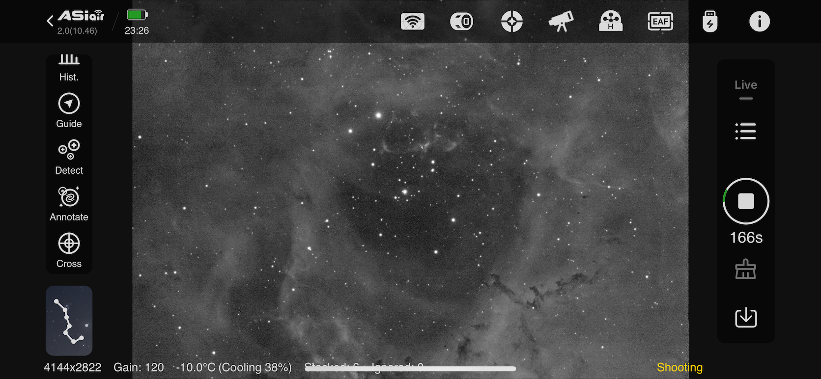

Message par clouzot » 10 déc. 2022, 23:58
Vous prendrez bien une petite tranche de... comment ça je l'ai déjà faite ?
OK, c'est Caldwell 49, disons.
Le C6 est de retour pour tester la peinture noire appliquée il y a une semaine. Il tourne à f/8 comme d'habitude, j'ai empilé 6x180s avec un filtre Ha.
Il semble que les halos autour des étoiles soient moins forts que d'habitude, mais je n'ai pas encore essayé avec cette sal*perie d'Alnitak dans le champ.
Message par Micmac » 11 déc. 2022, 10:06
10 déc. 2022, 23:58
certes, mais ne te réjouis pas trop vite avec lenhance, sur la rosette j’ai pas les halos, c’est sur les étoiles les plus brillantes, qu’ils sont bien visibles chez moi
