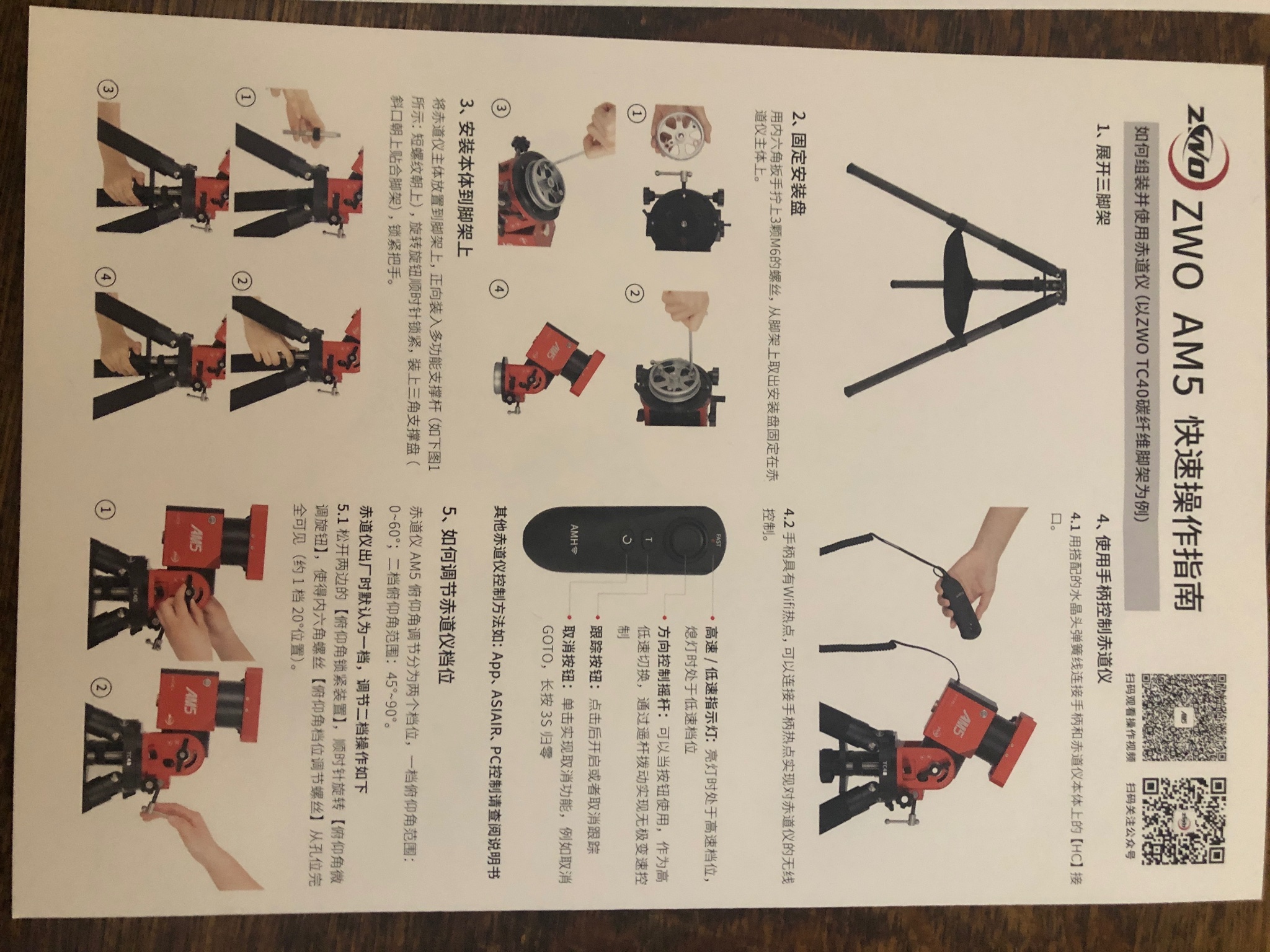

Message par Micmac » 28 janv. 2023, 09:19
Argh… je déballe les cartons cherchés il y a qlq jours et force est de constater que mon mandarin est un peu rouillé, j’ai demandé au vendeur de m’envoyer un truc plus compréhensible, et me suis dis que cela irait peut être plus vite en demandant ici,
Et tant qu’à faire comme j’y connais rien est ce que ma belle est dans la moyenne basse ou haute?

Hello,
En fait j'ai le même en anglais, mais je n'ai fait que regarder les dessins....
Je vais essayer de le retrouver...
JL
L'Am5
Message par Micmac » 28 janv. 2023, 12:17
Bon j’ai l’impression que je me suis bien mis dans la mrd avec cette monture. J’ai l’impression que sans l’asiair je vais souffrir. Avant tous passait par l’ordi cpwi + ph2 et sc. A priori maintenant le soft zwo pour piloter la monture. Ph2 mais via port st4 pour le guidage, et un câble en plus à acheter. Et sc pour le plate solve (si l’am5 l’accepte) et la map et la raf. Pour couronner le tout je viens de découvrir que zwo déconseille les focale un poil importante ce qui exclu tous les sct…

L'Am5
Message par SBRCoach » 28 janv. 2023, 12:46
A tout hasard j'avais mis en PAGE 2 de ce post (la Doc de l'AM5) ;)
L'Am5
Message par Micmac » 28 janv. 2023, 14:37
24 janv. 2023, 15:13
@SBRCoach
Merci bcp, dans mon carton il n'y avait pas ce doc meme pas en chinois.. 😀
