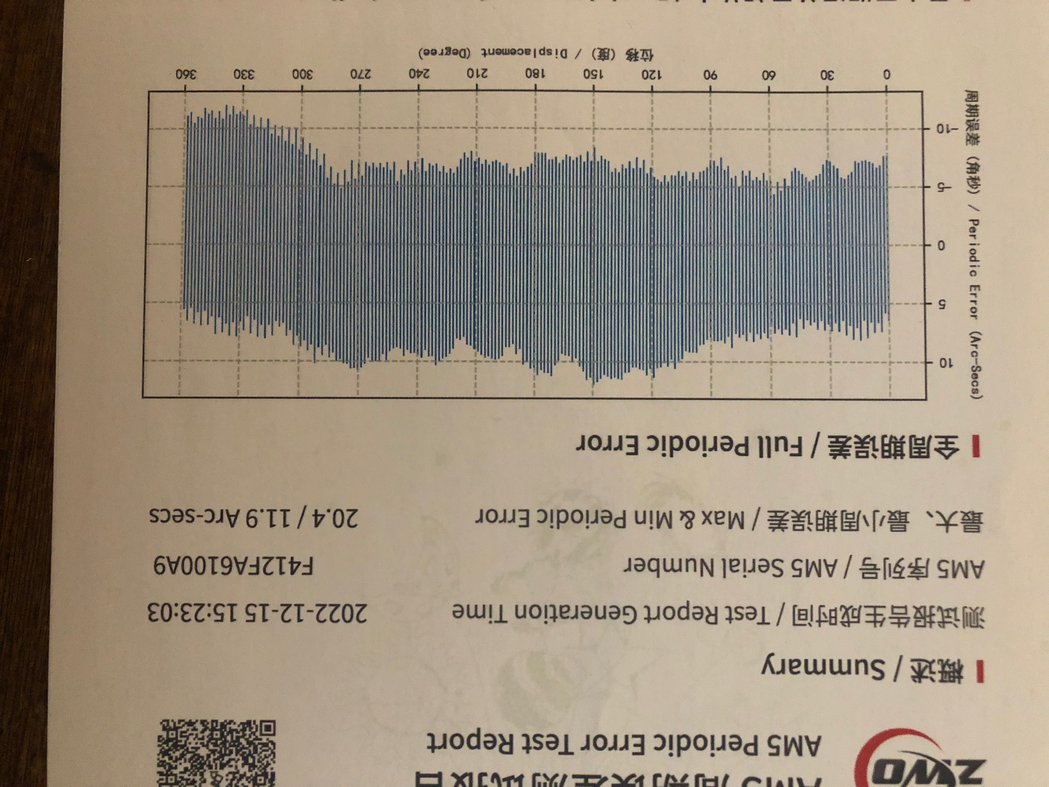

Argh… je déballe les cartons cherchés il y a qlq jours et force est de constater que mon mandarin est un peu rouillé, j’ai demandé au vendeur de m’envoyer un truc plus compréhensible, et me suis dis que cela irait peut être plus vite en demandant ici,
Et tant qu’à faire comme j’y connais rien est ce que ma belle est dans la moyenne basse ou haute?

Non tu n'es pas dans la mouise intersidérale. Comme avec toute monture digne de ce nom (hors Celestron dont le CPWI est effectivement fort pratique), tu vas avoir la config suivante :
- le driver ASCOM ZWO (qui contient tous les pilotes : monture, caméras, EAF, EFW etc)
- un soft de planétarium quelconque (Cartes du Ciel [CdC], Stellarium) pour remplacer la partie "cartographie" de CPWI
- Sharpcap
- PHD2
Le driver ASCOM de la monture va faire l'interface entre tous ces éléments. CdC, Sharpcap et PHD2 y seront connectés, ce qui leur permettre de récupérer les infos dont ils ont besoin (les coordonnées où pointe la monture) et donner les ordres qu'il faut à la monture (goto objet machin-truc, guidage "pulse guiding")
Dans tous les cas, oublie le ST4, ça passe par ASCOM et donc par un unique câble USB.
Quant aux focales >1000mm, c'est ceinture et bretelles de la part de ZWO. Ca marchera, dans les faits
