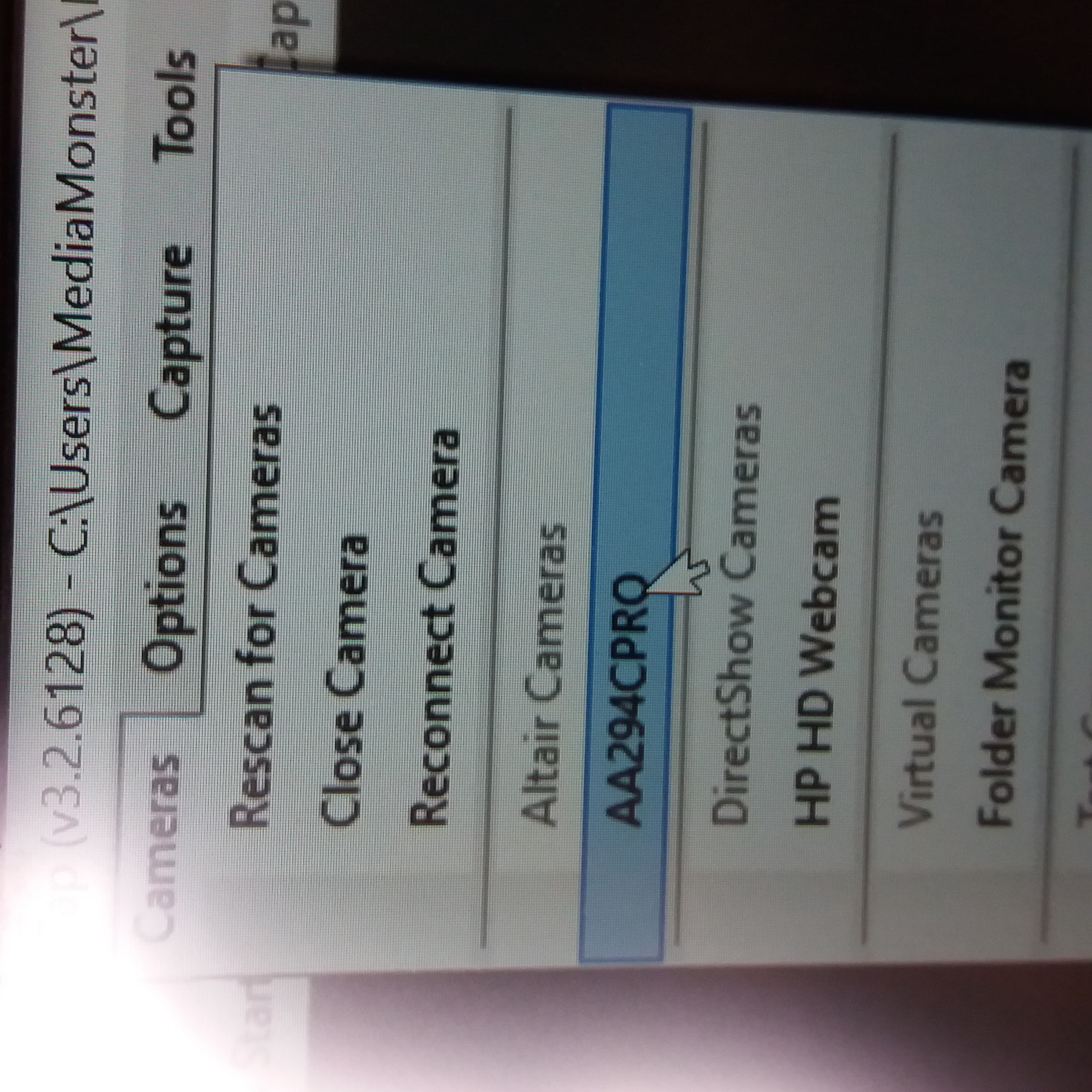

Merci pour ces réponses les amis. J'y vois un peu plus clair. Je vous donne queleques indices supplémentaires qui me semblent confirmer les soupçons de notre fin limier intergalactique.
Je precise que dans les 2 softs je dois cliquer sur le nom de la cam.
Dans Sharpcap ce qui est bizare c'est que la premiere fois que je l'ai ouvert elle s'appelait aa294cpro 2.0 et les fois suivantes aa294cpro hors je n'ai rien changé et mes 4 ports doivent être usb3 car ils ont le sigle ss tous les 4
J'ai mis une photo du gestionnaire de periph et on voit mon gsm branché mais rien ne change si je connecte ou déconnecte

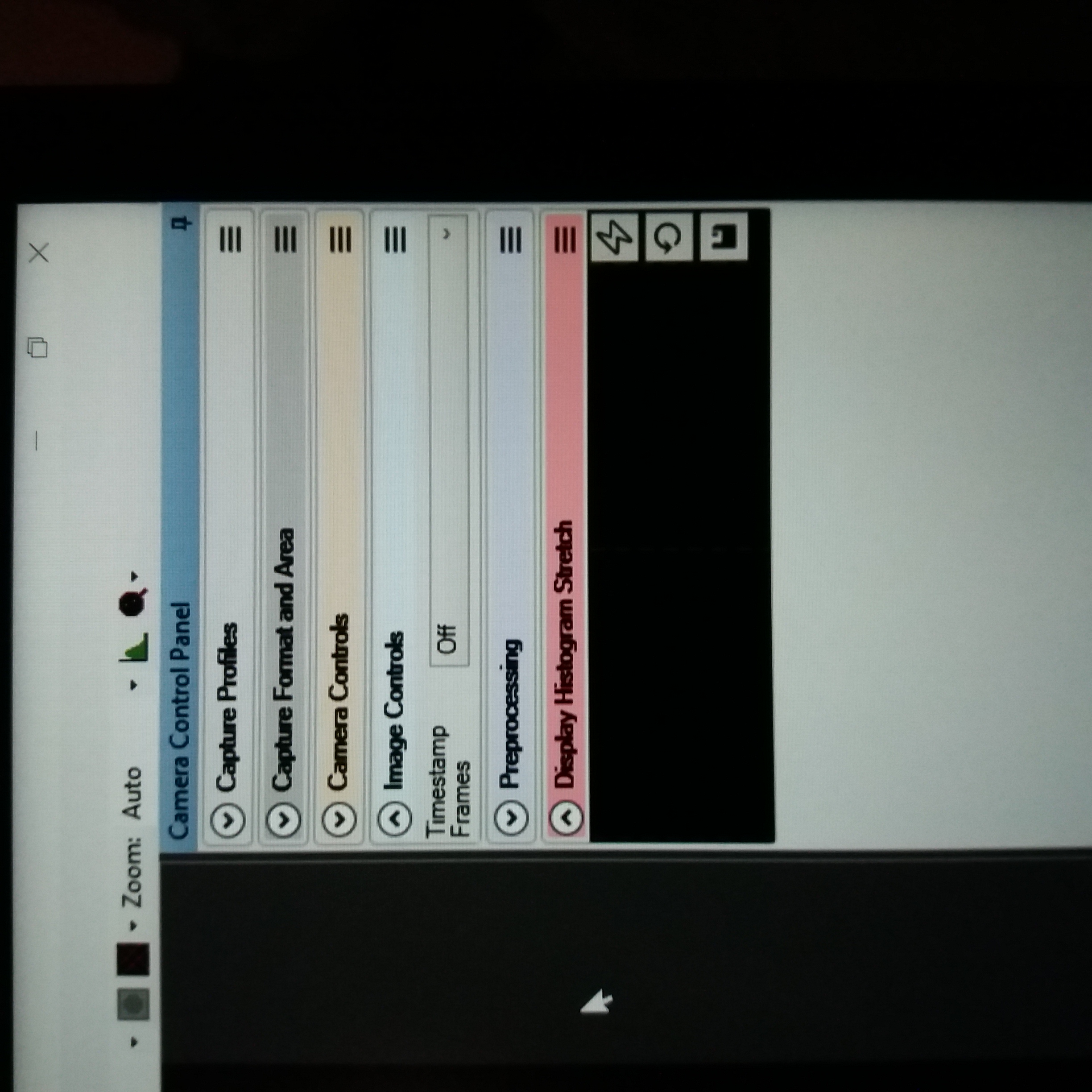

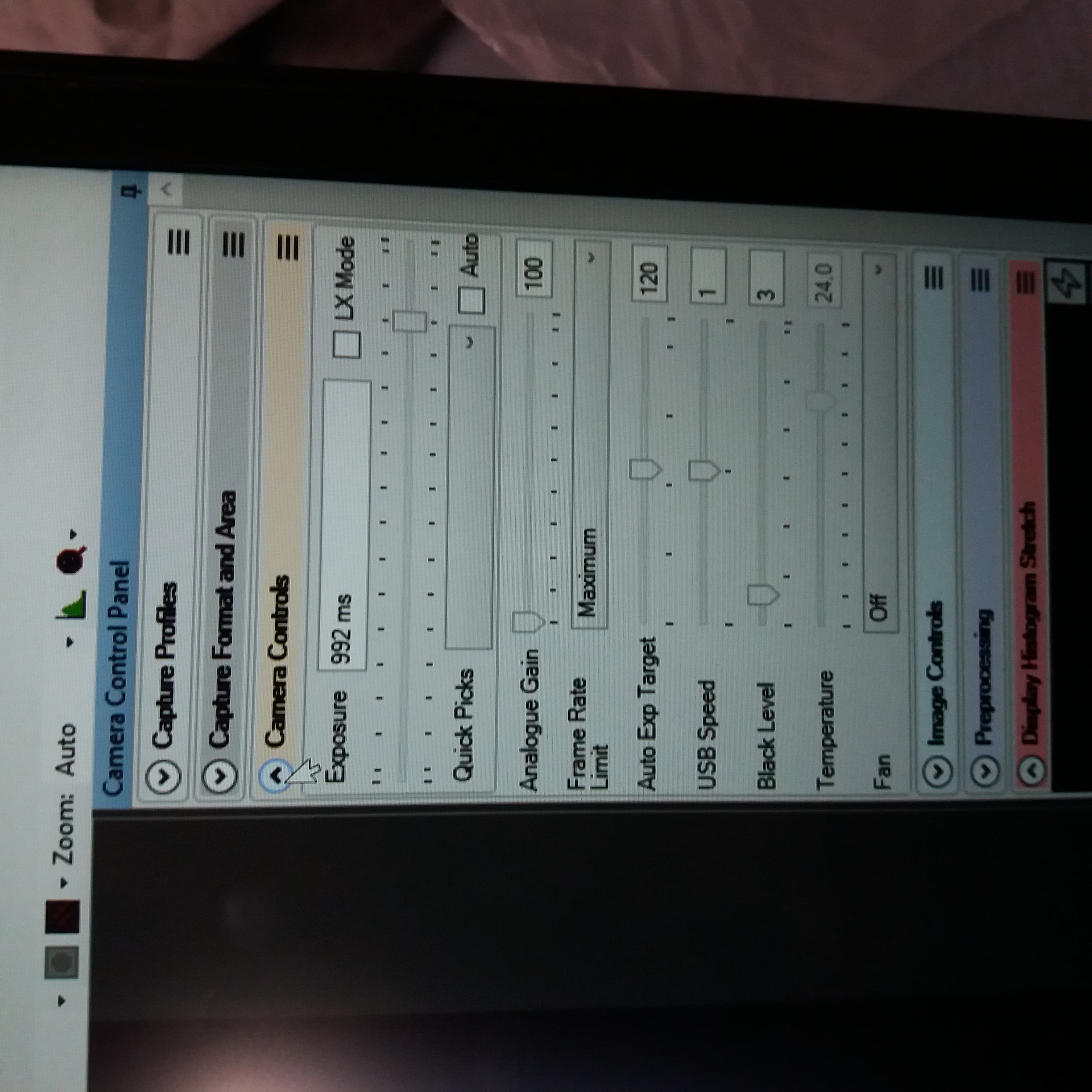

Je vous mets aussi les printscreen sharpcap. Je n'y connais encore rien donc c'est peut-être une bêtise... :think:
problème pour avoir une image avec Altair Hypercam 294C fan cooled
Message par Steph » 10 nov. 2019, 15:39
..tu n'as pas de signal
