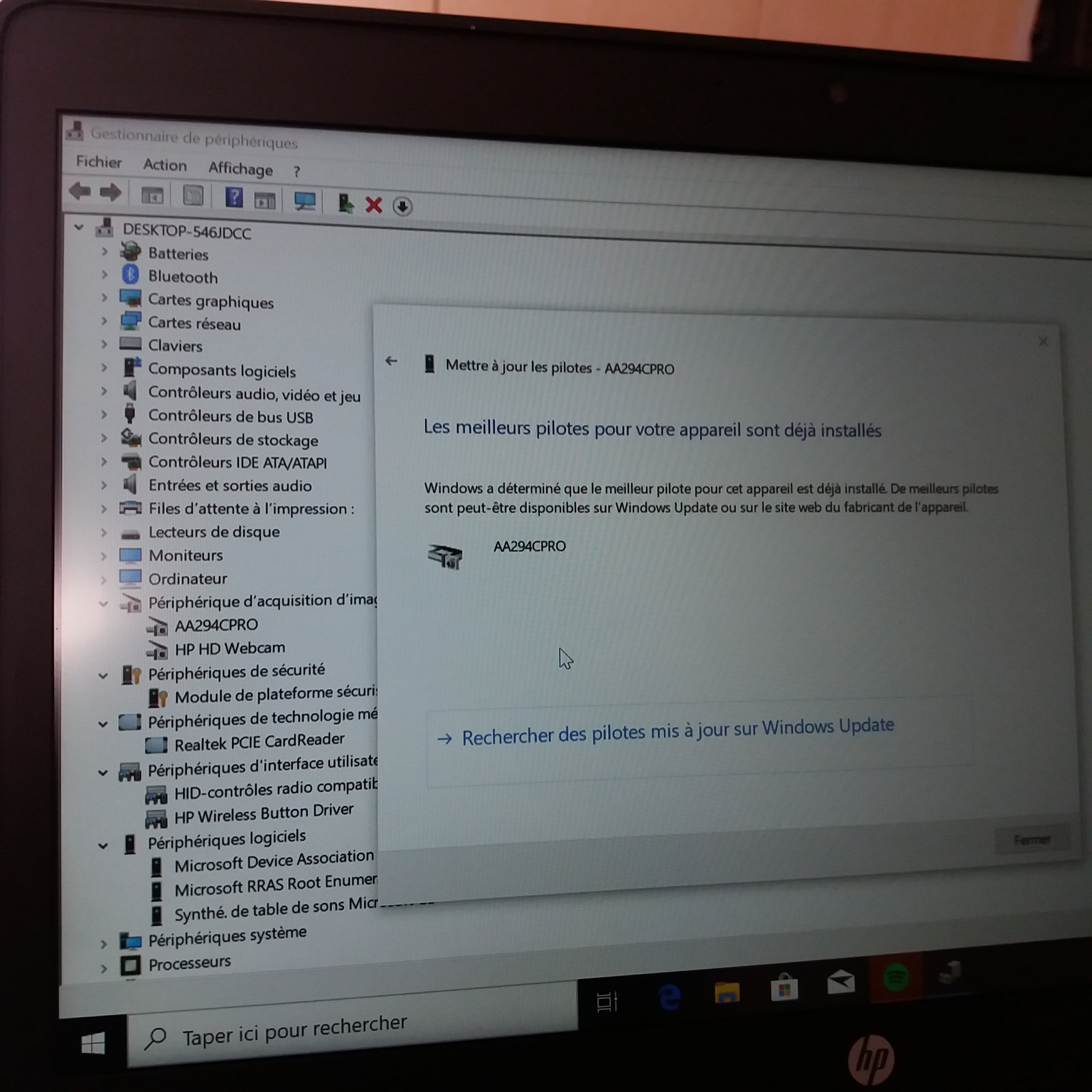

J'avais conseillé à @WLd_WLf de faire sans scope, juste avec la caméra et une lampe. Au moins, il devrait y voir autre chose que du noir...
Histoire d'être sûrs de notre coup:
- une photo du cable USB avec lequel tu branches ta caméra, les deux côtés stp
- un screenshot du gestionnaire de périphériques Windows avec mention de la caméra reconnue (une fois branchée)
Merci
Merci

Merci pour ces réponses les amis. J'y vois un peu plus clair. Je vous donne queleques indices supplémentaires qui me semblent confirmer les soupçons de notre fin limier intergalactique.
Je precise que dans les 2 softs je dois cliquer sur le nom de la cam.
Dans Sharpcap ce qui est bizare c'est que la premiere fois que je l'ai ouvert elle s'appelait aa294cpro 2.0 et les fois suivantes aa294cpro hors je n'ai rien changé et mes 4 ports doivent être usb3 car ils ont le sigle ss tous les 4
J'ai mis une photo du gestionnaire de periph et on voit mon gsm branché mais rien ne change si je connecte ou déconnecte

1)la caméra est branchée sur un port usb2 (c'est ce que dit Sharpcap d'ailleurs); les entrées usb 3 sont bleues et non noires.
Elle devrait fonctionner quand même à moins que le débit soit trop important pour le port usb ? Peut-être tester avec une taille d'image plus faible ?
2) dans le gestionnaire de périphériques, il faut regarder dans "périphérique d'acquisition d'images"
- Messages : 16581
problème pour avoir une image avec Altair Hypercam 294C fan cooled
Même chose que pejive. Ma ZWO apparaît comme ça

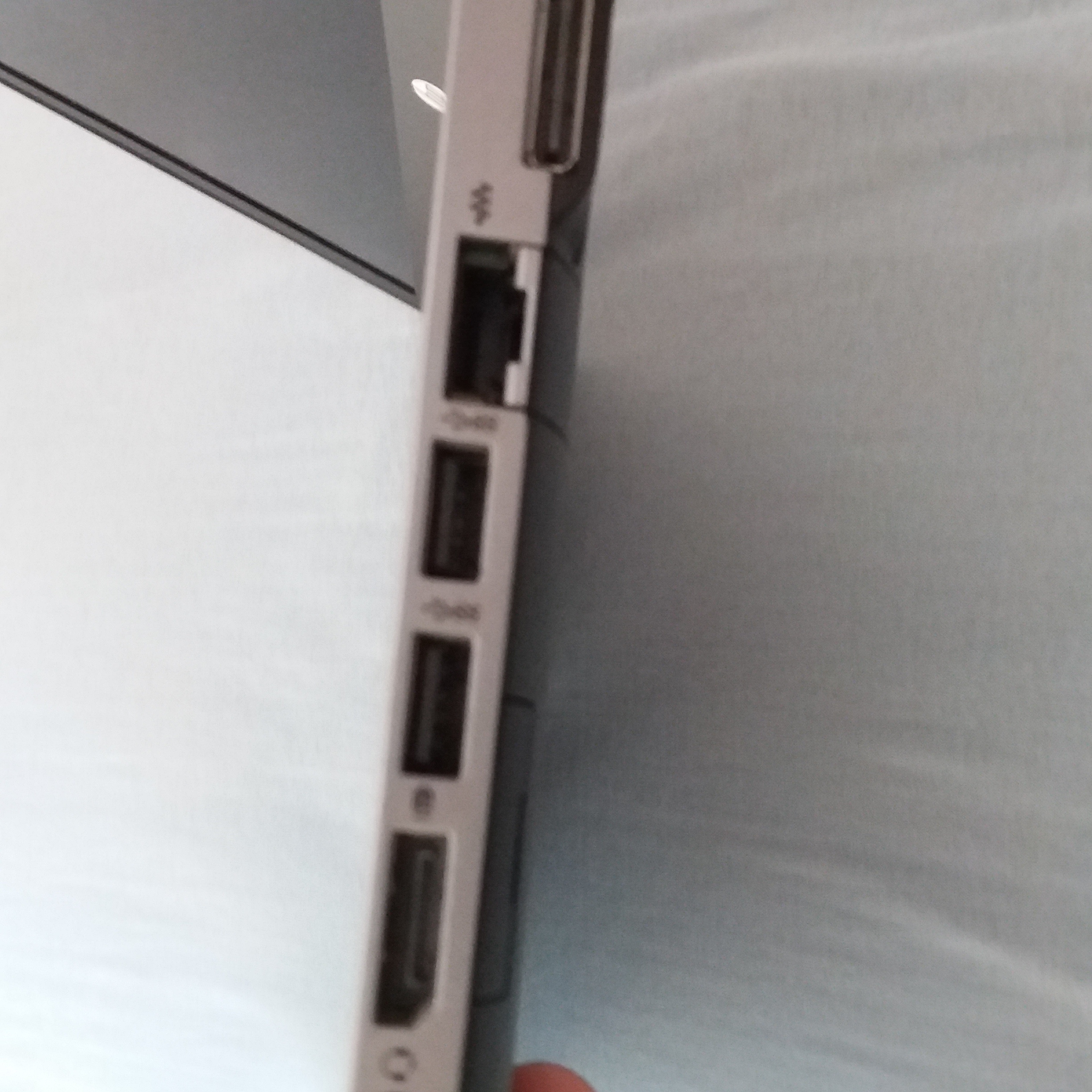

les usb 3 ne sont pas forcément bleu mais noté ss (comme super speed)
ce que je crois deviner sur tes photo de port
évidemment il faut brancher la cam sur les usb3 même si elle peut fonctionner en 2.0

Oui exact c'est dans periph d'acq d'image et pas dans usb. Les pilotes sont indiqués à jour comme mis dans ce printscreen (je découvre win10 sur ce nv portable car je n'ai que le 7 au boulot)
Mes 4 ports usb sont 3 je pense car tous marqués ss bien que noirs (bleu c'était une ancienne convention plus respectée je crois)

Sinon je viens de voir que mon pc (certes récent et SSD mais d'occase) peut être updaté au niveau de la carte mère comme tu le suggères Steph. Je vais tenter ça aussi.
Par contre j'ai 2 questions sur Sharpcap:
Q1) dans le log Sharpcap il y a des messages étranges (là c'est avec le cable USB3 fourni). Vous avez ça aussi ?
Q2) Une autre chose que je ne comprends pas c'est qu'il droppe systématiquement tout ce que je lui demande (même les darks avec bouchon) mais surtout que si je lui demande des images rapides style 0.1 mS (avec résolution au min et binning au max pour diminuer la taille des fichiers), il ne me droppe une frame que toutes les 13 secondes environ. C'est normal ça ?

Les drivers s'installent automatiquement avec Altair Capture. Il faut brancher la cam seulement après. Ce que j'ai fait
Les Ascom non je ne les ai pas installés. Je dois ? Clouzot m'a dit que ce n'était pas nécessaire. Je vais réessayer ça aussi on ne sait jamais
https://altaircameras.com/start-here/

voilà je les ai installés puis j'ai désinstallé/réinstallé sharpcap 3.2 car sur le site d'Altair on conseillait de faire dans cet ordre mais ça ne change rien au problème

Comme ça je dirais que ça vient de la cam du coup ..... (car idem sur 2 PC et idem sur 2 câbles et idem sur 2 softs qui n'utilisent pas les mêmes drivers)
Quand ça ne marche pas c'est jamais simple .....
