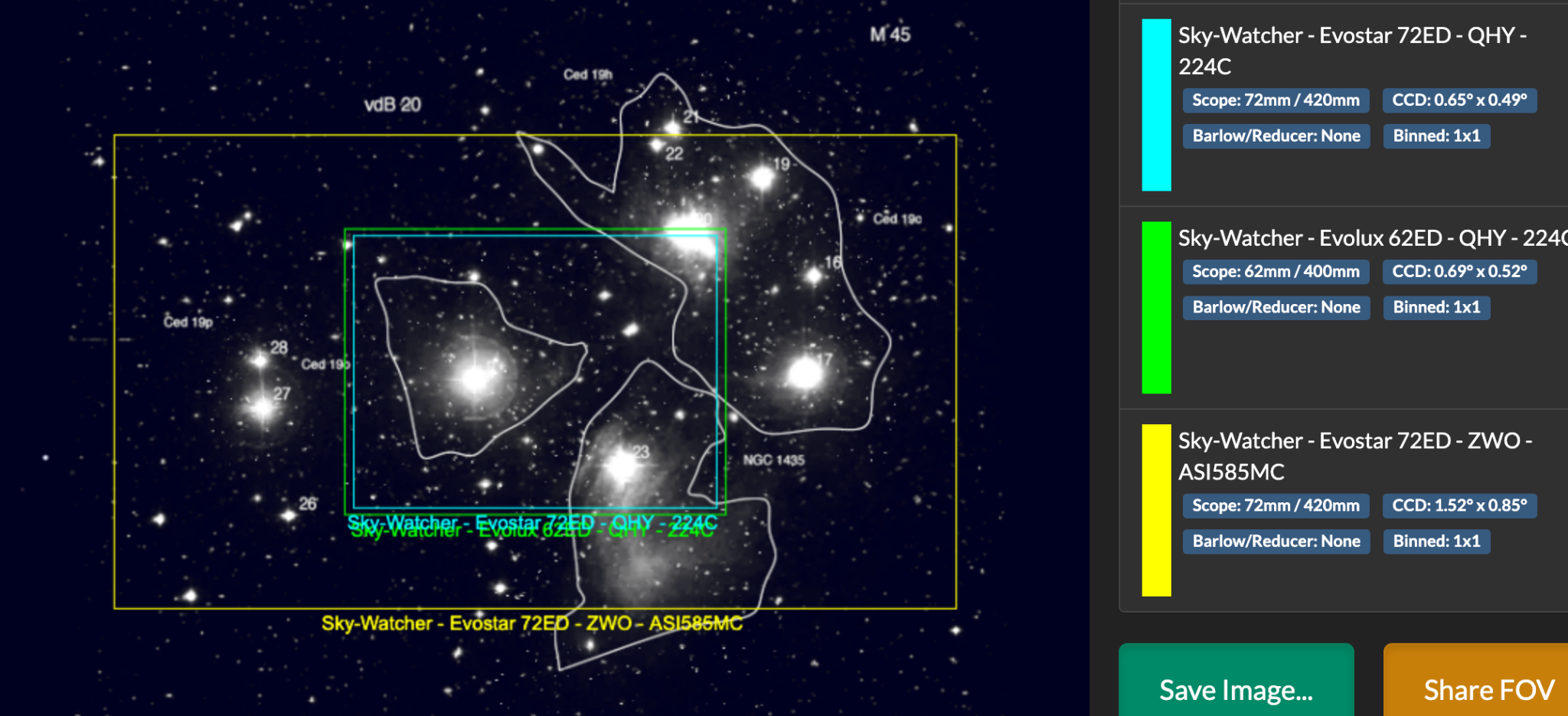

Pour faire du VA avec une 224 et / ou une 585, quelle lunette serait préférable ?
50, c'est vraiment minuscule, pour avoir eu l'Evoguide 50ed... Déjà, à 60 cela ressemble plus à une lunette. Mais la focale reste minuscule (donc la résolution pas terrible). Si c'est pour faire du grand champ, des nébuleuses, ça va (faut pas vouloir du détail).
- Résolution maxi de la lunette : 50 = 2,32... 62 = 1,87 (mieux !)... 72 = 1,61 (ah !)
- Résolution maxi de la 224 (pixels 3,75") : 50 = 3,2 (pffff)... 62 = 1,93 (quasi pareil que la lunette, ça va)... 72 = 1,84 (moins que la lunette permettrait, dommage !)
- Résolution maxi de la 585 (pixels 2,9") : 50 = 2,47 (quasi pareil que la lunette : 2,32)... 62 = 1,5 (limité par la lunette qui est à 1,87)... 72 = 1,42 (limité par la lunette : 1,61)
Donc, en théorie la 62 va bien avec la 224 (la 72 va aussi, mais on gagne peu)... Et la 72 va bien avec la 585 (limite de la lunette, mais c'est la meilleure résolution du comparatif).
En pratique, voyons le champ :
BAM !!!! :mrgreen: Victoire par KO de la 585 + 72 ;)
