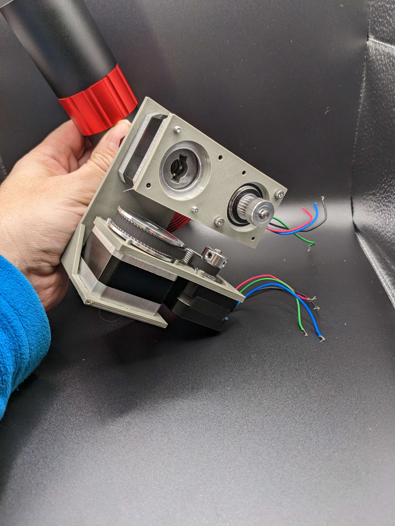

le but final est de monter un truc là dessus (brouillon préliminaire ...)

la version finale de mon jouet, ça sera en gros une AM-5 limité à 1kg, monture EQ motorisée avec un pi4 et stellarmate dessous
le cahier des charges est 1kg max, compact , pac cher et à la fin ça sort des photos du ciel
