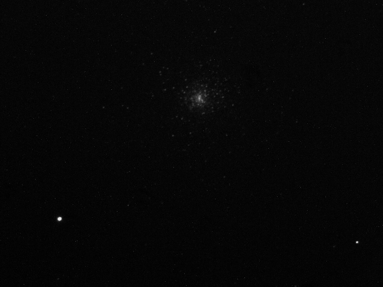

Je voudrais vous montrer mes toutes premières photos que j'ai prises de quelques objets du ciel profond que je connais parfaitement bien.
Bien entendu, cela n'a rien à voir avec les photos des plus expérimentés d'entre vous, mais néanmoins, je suis quand même assez satisfait de mes résultats.
Il me faudra un peu plus de temps pour maîtriser le Live Stacking de Sharpcap.
Matériel utilisé : Dobson Orion XT10g Go-To (254 / 1200) sans réducteur de focale pour le moment
Conditions d'observation : sur la terrasse chez moi à Haubourdin
Pour commencer, voici une photo de M15, un amas globulaire situé dans la constellation de Pégase (1 pose de 3 secondes / Gain : 76)
Ensuite, une photo de NGC 7662, une nébuleuse planétaire située dans la constellation d'Andromède (1 pose de 3 secondes / Gain : 81)

Message par clouzot » 11 nov. 2019, 11:21
J'aime vraiment beaucoup ta petite "Boule de neige bleue" (Blue snowball, NGC 7662). De très beaux détails internes, grâce à la courte pose. Et le fait de bosser en one-shot, ça va faire très plaisir à notre grand chef local...

C'est une caméra ZWO Asi 120 mc que m'a gentiment prêté un membre de mon club, histoire de me familiariser avant tout achat.
VA depuis ma terrasse à Haubourdin
Message par clouzot » 11 nov. 2019, 12:04

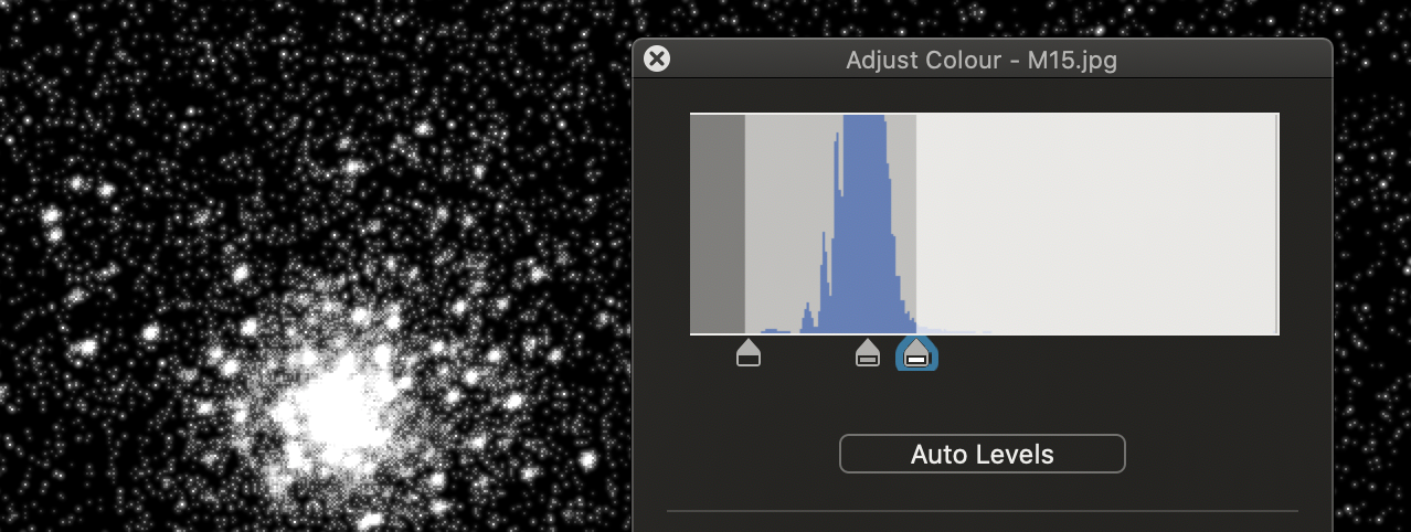

Donc sur M15 je pense déjà que tu manques un peu de gain ce qui te permettrait d’avoir plus d’étoiles sur l’amas mais aussi pour l’empilement quand tu y passeras.
Tu as aussi des étoiles de forme curieuse (quasi comateuses mais difficile à dire avec aussi peu de signal).
Sharpcap doit t’afficher un histogramme de ton image. Prends une capture la prochaine fois pour qu’on puisse voir la courbe (qui doit être tronquée à gauche avec ces gains bas)

Je me doutais bien qu'il manquait un peu de gain sur M15.
Mais malgré tout, j'aime quand même bien cette toute première photo de ce globulaire.

Message par Guillaumedu59 » 12 nov. 2019, 04:53
Maintenant que j'y pense, je n'ai pas fais trop attention à l'histogramme.
Cela étant, malgré les nombreux nuages et les quelques trouées, hier soir, j'ai pu de nouveau recommencer avec M15, mais "cette fois-ci, avec un temps d'exposition bien plus élevé.
Ainsi, au lieu de voir l'histogramme uniquement situé sur la gauche, je l'ai vu se déplacer vers le centre.

Maintenant que j'y pense, c'est le fait qu'en augmentant le temps de pose sur M15, je risque de cramer l'image, ou du fait, le coeur de l'amas, et ce même, si l'histogramme se trouve au milieu.
Ensuite, pour ce qui est du gain, une de mes connaissances m'a dit de ne pas dépasser 80, parce que c'est en quelque sorte des parasites, si je puis m'exprimer ainsi.
A vrai dire, je n'y comprends plus rien, mais vraiment plus rien>.
Tout me paraît confus.
Je vais tenter de débrouiller cette confusion, parce qu'effectivement c'est un peu le bordel.
Donc, cramé, oui et non.
Par cramé, sur une caméra, on entend le fait que chaque pixel est "plein" (d'électrons) et sature, puis déborde sur le voisin (effet d'étalement des étoiles brillantes). C'est ce qu'on appelle le "full well", c'est à dire la profondeur du "réservoir à électrons". S'il est plein, il déborde et va remplir les voisins.
Or sur ton image actuelle le coeur est loin d'être cramé, on voit même du noir au milieu. Tu peux donc augmenter le temps de pose, ce qui va faire augmenter le signal des étoiles à l'extérieur, sans pour autant saturer le centre de l'amas.
Et quand bien même tu cramerais le centre, où serait le problème ? Tu préfères un truc riquiqui (que tu vois déjà à l'oculaire), ou bien l'extérieur qui t'est inaccessible sans caméra ?
Une fois ton image capturée, tu as un peu de travail sur l'histogramme pour conserver le plus de dynamique possible et sortir le signal du bruit de fond, ce qui revient à trois opérations :

Je me permets un rapide analyse de ton M15, avec les outils de base que j'ai sur le Mac
Déjà, on note les points suivants :
- tu as des pixels chauds. Ce sont les petits points très blancs qu'on voit un peu partout sur ton image. Ils correspondent aux pixels de la ZWO qui sont toujours allumés, lumière ou pas. Pour les éliminer, on utilise ce qu'on appelle un "dark" : c'est une image prise au même temps de pose que ce que tu utilises, au même gain, mais avec la caméra dans le noir complet. L'image obtenue est soustraite par Sharpcap et cela élimine tous les points blancs.
- l'histogramme est quasiment coincé à gauche, ce qui signifie que tu manques de signal.
Essayons donc d'étirer un peu cet histogramme, avec le bouton Auto Levels
Que s'est-il passé ? On voit que les niveaux mid et white se sont décalés vers la gauche. L'effet obtenu est que tout ce qui est plus blanc que le mid level apparait entre gris neutre et blanc. Comme tu vois, ton M15 a un peu grossi, il y a donc des étoiles à aller récupérer dans ton signal.
Bon OK, tel quel c'est moche. Pourquoi ? Parce que le bruit et fond de ciel sont eux aussi remontés en niveau, ce qui donne ce fond tramé et bruité, à dominante grise.
Pas de souci, on va le virer.
Oh tiens, on note aussi des tâches noires circulaires : ce sont des grains de poussière dans ton télescope !
Commençons donc par régler les niveaux de l'histogramme un peu mieux :
- revenons aux réglages du début, mais augmentons artificiellement le temps d'exposition (Exposure) ou le gain, comme tu devrais le faire lors de la prise
On a récupéré un peu de signal, sans trop augmenter le bruit. Tu vois donc que tu peux te permettre un peu plus de gain, ou de temps de pose, sans que ce soit préjudiciable
L'histogramme s'est étalé vers la droite. C'est bien, on va pouvoir régler plus facilement nos niveaux black-mid-white
Qu'ai-je fait ici ? J'ai bougé le black level vers la droite : le bruit et le fond de ciel ont noirci, sans pour autant enlever trop d'étoiles dans ton amas.
J'ai mis le white à fond à droite. Si je le mets trop à gauche, ça sature et ça va cramer le centre, comme tu le craignais. Exemple
Toutes ces choses, tu peux les faire depuis Sharpcap, en bien plus précis, et en live. Tu tireras ainsi le max de l'image captée par ta caméra (qui, je le répète, n'est pas faite pour ça: c'est une très bonne caméra pour le guidage ou pour faire des images de la Lune, pas pour le ciel profond, du moins pas en 2019).
