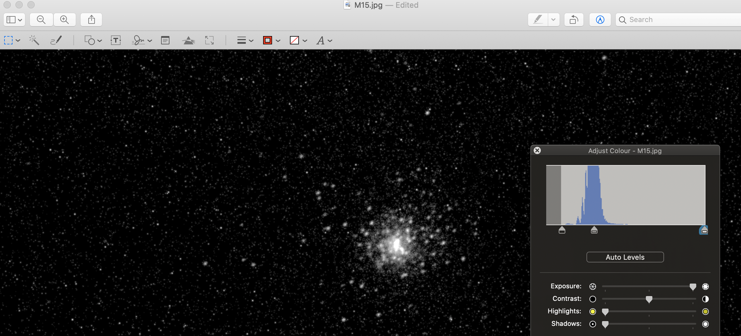

Donc sur M15 je pense déjà que tu manques un peu de gain ce qui te permettrait d’avoir plus d’étoiles sur l’amas mais aussi pour l’empilement quand tu y passeras.
Tu as aussi des étoiles de forme curieuse (quasi comateuses mais difficile à dire avec aussi peu de signal).
Sharpcap doit t’afficher un histogramme de ton image. Prends une capture la prochaine fois pour qu’on puisse voir la courbe (qui doit être tronquée à gauche avec ces gains bas)

Maintenant que j'y pense, je n'ai pas fais trop attention à l'histogramme.
Cela étant, malgré les nombreux nuages et les quelques trouées, hier soir, j'ai pu de nouveau recommencer avec M15, mais "cette fois-ci, avec un temps d'exposition bien plus élevé.
Ainsi, au lieu de voir l'histogramme uniquement situé sur la gauche, je l'ai vu se déplacer vers le centre.

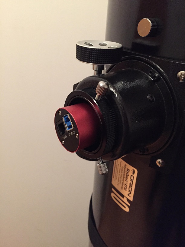

Pour l'adaptateur négatif c'est un accessoire qui va te permettre d'atteindre le foyer au cas ou ce soit impossible OU SUITE A L'UTILISATION D'UN RÉDUCTEUR DE FOCALE.
Cet adaptateur en fait n'existe pas vraiment en magasin mais on peux l'imprimer en 3D ou le faire imprimer.

Qui dit réducteur de focale, dit focale plus courte (d'où son nom) donc un foyer plus rentré dans le PO... donc il faut faire rentrer la cam plus loin dans le PO... d'où l'importance d'une cam baton... ce que ZWO ne fait pas... Altair, Touptek et rising tech en font.

Moi j'ai ponçé un adaptateur 2"/1" mais on peut l'imprimer en 3D... tu trouveras dans ce post:

Message par clouzot » 13 nov. 2019, 10:48
Je me permets un rapide analyse de ton M15, avec les outils de base que j'ai sur le Mac
Déjà, on note les points suivants :
- tu as des pixels chauds. Ce sont les petits points très blancs qu'on voit un peu partout sur ton image. Ils correspondent aux pixels de la ZWO qui sont toujours allumés, lumière ou pas. Pour les éliminer, on utilise ce qu'on appelle un "dark" : c'est une image prise au même temps de pose que ce que tu utilises, au même gain, mais avec la caméra dans le noir complet. L'image obtenue est soustraite par Sharpcap et cela élimine tous les points blancs.
- l'histogramme est quasiment coincé à gauche, ce qui signifie que tu manques de signal.
Essayons donc d'étirer un peu cet histogramme, avec le bouton Auto Levels
Que s'est-il passé ? On voit que les niveaux mid et white se sont décalés vers la gauche. L'effet obtenu est que tout ce qui est plus blanc que le mid level apparait entre gris neutre et blanc. Comme tu vois, ton M15 a un peu grossi, il y a donc des étoiles à aller récupérer dans ton signal.
Bon OK, tel quel c'est moche. Pourquoi ? Parce que le bruit et fond de ciel sont eux aussi remontés en niveau, ce qui donne ce fond tramé et bruité, à dominante grise.
Pas de souci, on va le virer.
Oh tiens, on note aussi des tâches noires circulaires : ce sont des grains de poussière dans ton télescope !
Commençons donc par régler les niveaux de l'histogramme un peu mieux :
- revenons aux réglages du début, mais augmentons artificiellement le temps d'exposition (Exposure) ou le gain, comme tu devrais le faire lors de la prise
On a récupéré un peu de signal, sans trop augmenter le bruit. Tu vois donc que tu peux te permettre un peu plus de gain, ou de temps de pose, sans que ce soit préjudiciable
L'histogramme s'est étalé vers la droite. C'est bien, on va pouvoir régler plus facilement nos niveaux black-mid-white
Qu'ai-je fait ici ? J'ai bougé le black level vers la droite : le bruit et le fond de ciel ont noirci, sans pour autant enlever trop d'étoiles dans ton amas.
J'ai mis le white à fond à droite. Si je le mets trop à gauche, ça sature et ça va cramer le centre, comme tu le craignais. Exemple
Toutes ces choses, tu peux les faire depuis Sharpcap, en bien plus précis, et en live. Tu tireras ainsi le max de l'image captée par ta caméra (qui, je le répète, n'est pas faite pour ça: c'est une très bonne caméra pour le guidage ou pour faire des images de la Lune, pas pour le ciel profond, du moins pas en 2019).
