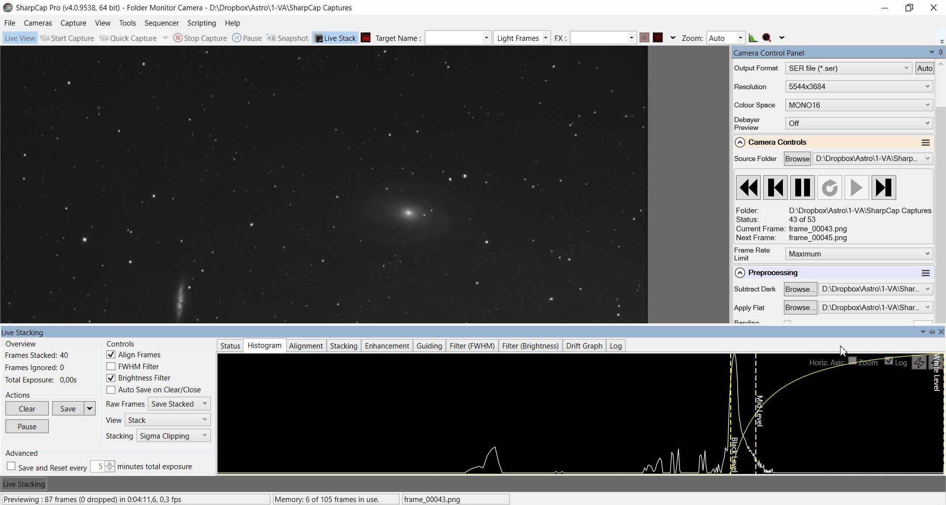

EDIT : hors-sujet ici (quoi que, dans la série "Vive l'informatique !" :mrgreen: )... Pourquoi c'est en noir et blanc, quand je repasse mes unitaires (couleurs) en mode "Folder monitor" ??... :doh: (la case "Mono 16" n'a aucune autre option)

Ca va fonctionner. Chaque fois que je fais tourner un stack en folder monitor, il me créer un dossier de stack à la date du jour.
Sinon le debayer preview sur off dans SC c'est peu être le soucis. Ta cam est mono?
Et non, c'est toujours la 183C (celle qui a servi à prendre les images que je n'arrive pas à empiler avec Siril)... SC m'ouvre les fichiers comme s'ils étaient "mono". Je ne vois pas de case à cocher nulle part pour éviter ça. C'est juste "folder monitor", choisir les fichiers, je clique sur le premier, "Ouvrir", et c'est tout... Et il me les colle en mono...
Bon, je relance... Les fichiers apparaissent encore en "mono"... Je fais "forcer matrice RGGB" dans la case "debayer preview"... et... MIRACLE !!! La couleur est là §!! (même si le bazar m'affiche toujours que je suis en mono :P ).
Merci @soulearth ! :ave:

:( @Olivier-Fantasy et si tu mettais debayer preview sur on ?
Indice : juste en dessous de MONO16. D'ailleurs tu peux pas le changer ce mono 16?
On s'est croisé : j'étais justement en train de tout relancer pour essayer : ça marche !!! :dance: (cf. mon message juste au-dessus)

Je remets ici la solution, au cas où ça serve à quelqu'un qui tombe sur ces messages, à l'avenir : donc, si vous avez des unitaires en PNG, alors que Siril ne veut que des FITS, il suffit de "rejouer" la session de stack dans SharpCap en "Folder Monitor" (dans "Caméra", choisir "Folder Monitor", puis indiquer où sont les unitaires)...
- Veillez à avoir choisir "FITS" comme format de sortie, non pas là où ils le demandent, sur la droite de l'écran principal sous la caméra MAIS dans les "Sharpcap settings" (menu en haut à gauche de l'écran, dans "Saving")...
- Si les images sortent en noir et blanc (mono), on peut "forcer" la matrice de Bayer en RGGB, dans la case juste en-dessous de "Mono".
Rejouer toutes les images (ça va vite, heureusement) et au final, on retrouvera dans le dossier "Sharpcap Capture" les unitaires de cette session de replay, au format choisi : FITS !!! Alleluiah !!!...
